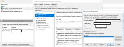

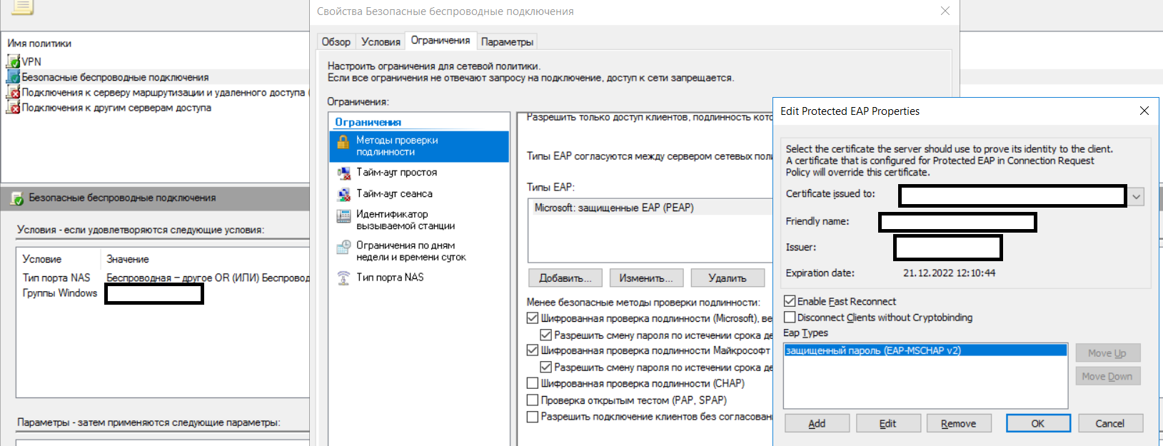

Сегодня попробовал.
Выбрал компонент только "Центр сертификации", никаких WEB не выбирал.
В остальном все вышло как на вашем рисунке.

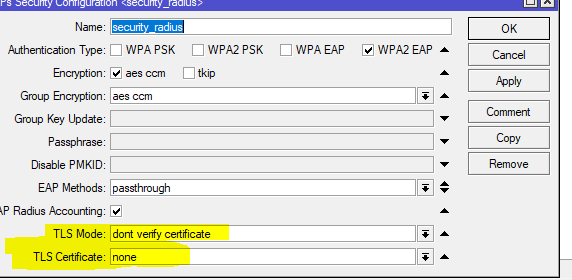

В CAPsMAN по манам вот такое:
То есть он получается и не использует сертификат?
На android-телефоне выбрал "не проверять сертификат" и все подключилось. Может быть я что-то недопонимаю.
