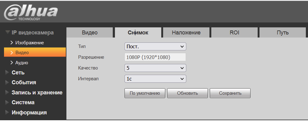

sheft Posted January 31, 2022 Posted January 31, 2022 В 31.01.2022 в 20:56, Saab95 сказал: Всегда было интересно, как китайцы умудряются выпускать камеры дахуа 6мп по цене (на текущий момент) 7500р. при этом сохраняя начинку неизменной от года выпуска? А другие "производители", которые расплодили не один десяток моделей под своими брендами, постоянно начинку и цену меняют? так вы сами всё и озвучили... дахуа выпускает, а "другие производители" заказывают на заводах где выгодней и под одним названием может быть пачка разных платформ В 31.01.2022 в 17:50, disappointed сказал: Можно точную модель? Или там софт везде похожий и везде есть? всё одинаково, проверил на: DH-IPC-HDBW4231FP-AS-0360B DH-IPC-HFW2231TP-VFS DH-IPC-HDBW5231RP-ZE оригинал DH-IPC-HDBW5231RP-ZE версия с алиэкспреса Вставить ник Quote

disappointed Posted February 4, 2022 Author Posted February 4, 2022 Отыскал Dahua DH-IPC-HDBW1230EP-S, заказал. надеюсь там всё ок будет. P.S. Пришла, поставил, всё работает как надо. Спасибо за советы. Вставить ник Quote
