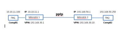

Добрый день. Вопрос такой. Есть два офиса. В каждом стоит mikrotik. Первый имеет подсеть 10.10.11.0/24, второй - 192.168.50.0/24. Офисы соединены посредством pptp. IP vpn у первого микротика: 192.168.30.1, у второго: 192.168.30.10. (схема прикреплена на картинке) Прописаны маршруты. И компы за первым микротиком видят компы за вторым, и наоборот. Но вот проблема в том, что видят они друг друга только по ip. Подскажите, пожалуйста, как сделать так чтобы они друг друга стали видеть по имени. Читал, что необходимо использовать EoIP поверх pptp, но вроде как это сильно загружает интернет-канал, чего не очень хочется, т.к. pptp используется из-за его хорошей скорости передачи данных. Если необходимо поднять отдельный сервер ДНС, то можно ссылки или схему как это все реализовать? как микротик потом связать с днс сервером? Сейчас у меня ДНС-ы провайдера прописаны. В общем, тут не совсем хватает знаний и опыта. Куда копать. Заранее спасибо
Указать на них одинаковый DNS (ваш, настроенный), который "знает" все компьютеры?
Либо да.. эмулировать L2.

Указать DNS вместо одного из тех, что выдал провайдер? Или можно и третий добавить? Плюс у меня нет настроенного DNS-сервера. Может подскажите какой лучше использовать?
Вам нужно именно свой настроить (для которого указать DNS провайдера), или уже делать L2 туннель.
"Третий добавить" не вариант. Там не такая логика работы, чтобы опрашивать всех по очереди.

Я понял. Спасибо. Буду разбираться
