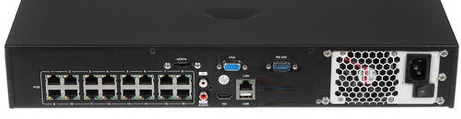

Yaro_slaF Posted January 26, 2022 Author Posted January 26, 2022 Сейчас к регистратору с портами POE, архив которого нужно продублировать, подключены непосредственно 12 IPC x 5Мп POE. Получается, для размножения потока RTSP на второй регистратор, нужно собрать 12IPC в один switch_hub и подать на регистраторы 1 и 2. Не получится бутылочное горлышко ? Вставить ник Quote

Yaro_slaF Posted January 27, 2022 Author Posted January 27, 2022 В 27.01.2022 в 01:28, Saab95 сказал: На втором регистраторе просто так же заводите камеры, как на первом, и все работает. @Saab95 а что значит "также" для Ethernet? Первый видеорегистратор является по-совместительству Ethernet switch hub+POE и камеры заведены непосредственно на него. Таким же образом завести эти 12 камер на второй регистратор не получится, или Вы имели ввиду соединить WAN порты регистраторов ? Вставить ник Quote
alibek Posted January 27, 2022 Posted January 27, 2022 В 27.01.2022 в 05:56, Yaro_slaF сказал: WAN LAN В 26.01.2022 в 21:56, Yaro_slaF сказал: IP камера может транслировать RTSP широковещательно для всех точек подсети, безадресно Может, но работать с мультикастом могут не всякие регистраторы. В любом случае два потока для камеры — не нагрузка. В 26.01.2022 в 22:10, Yaro_slaF сказал: Не получится бутылочное горлышко ? Так просуммируйте. Камеры можно переключить на отдельный PoE-коммутатор, к которому будут подключены оба регистратора. Вставить ник Quote
Saab95 Posted January 27, 2022 Posted January 27, 2022 В 27.01.2022 в 05:56, Yaro_slaF сказал: Первый видеорегистратор является по-совместительству Ethernet switch hub+POE и камеры заведены непосредственно на него. Тут встает вопрос надежности. Если у вас на регистраторе есть еще один свободный порт - можно подключить второй регистратор к этому порту и на него завести камеры. Первый регистратор даст на них питание, сработает как коммутатор, возьмет через него данные себе и передаст на второй. Но тут надо смотреть как реализован коммутатор на регистраторе - если это отдельная микросхема, к одному порту которой подключен "внутренний" порт для доступа в регистратор, то бутылочное горлышко = скорости порта регистратора, если он 100М, и у вас поток от всех камер меньше этой скорости - все будет работать. Если не так - нужен отдельный коммутатор. Вставить ник Quote
Yaro_slaF Posted January 27, 2022 Author Posted January 27, 2022 В 27.01.2022 в 08:00, alibek сказал: Так просуммируйте. Камеры можно переключить на отдельный PoE-коммутатор, к которому будут подключены оба регистратора. Общая пропускная способность регистратора <= 120Мб/с (<=1200 мбит/c), 12 камер 5мпикс (<= 12 мбит/c каждая), итого для камер <=144 мбит/c POE порты RJ45 10/100 мбит ( полезная скорость вычетом служебной <=80 мбит/c) , то есть для одного 100 мбитного порта может быть перегруз LAN порт регистратора, 1 шт 10/100/1000 и для него 12 камер не проблема В 27.01.2022 в 12:43, Saab95 сказал: Первый регистратор даст на них питание, сработает как коммутатор, возьмет через него данные себе и передаст на второй. Я не встречал регистраторы с коммутаторами, которые бы ретранслировали поток от одной видеокамеры на порты для других IPC. А маршрутизация на LAN (1000 мбит) порт наверное влзможна у некоторых или у всех (?) встроенных коммутаторов. 16 POE, из них 4 свободных порта 100Мбит и 1 порт LAN 1000 Мбит без POE Вставить ник Quote
Saab95 Posted January 27, 2022 Posted January 27, 2022 Камеры не обязательно все подключать в регистратор. И через порт LAN тоже можно получать доступ до камер. Не ясно как там реализовано в конкретном случае, но по сути должна быть полноскоростная маршрутизация между камерами в 100М портах, и LAN. Пробовали через порт LAN на камеры зайти? Как вариант там может быть настроена сегментация трафика или что-то иное, надо смотреть настройки регистратора. Вставить ник Quote
alibek Posted January 28, 2022 Posted January 28, 2022 В 28.01.2022 в 00:56, Yaro_slaF сказал: POE порты RJ45 10/100 мбит ( полезная скорость вычетом служебной <=80 мбит/c) , то есть для одного 100 мбитного порта может быть перегруз Неправильно считаете. Во-первых, на PoE-коммутаторах порты 10/100M это обычно порты с PoE, а аплинки гигабитные. Во-вторых, если так нужно, то есть и гигабитные PoE-коммутаторы. Берете PoE-коммутатор с двумя или четырьмя гигабитными аплинками. Например такой. В гигабитные аплинки включаете регистраторы. В PoE-порты включаете камеры. В какой-нибудь свободный порт включаете маршрутизатор (интернет). Оба регистратора настраиваете идентично, в каждый из них подключаете камеры. Все. Вставить ник Quote
Yaro_slaF Posted January 28, 2022 Author Posted January 28, 2022 В 28.01.2022 в 01:55, Saab95 сказал: Камеры не обязательно все подключать в регистратор. Да, можно подключить опосредованно через коммутатор В 28.01.2022 в 09:15, alibek сказал: Оба регистратора настраиваете идентично Было бы шикарно и удобно, если регистратор умел принимать потоки от камер и пересылать их второму регистратору через LAN порт 1000 мбит Вставить ник Quote
