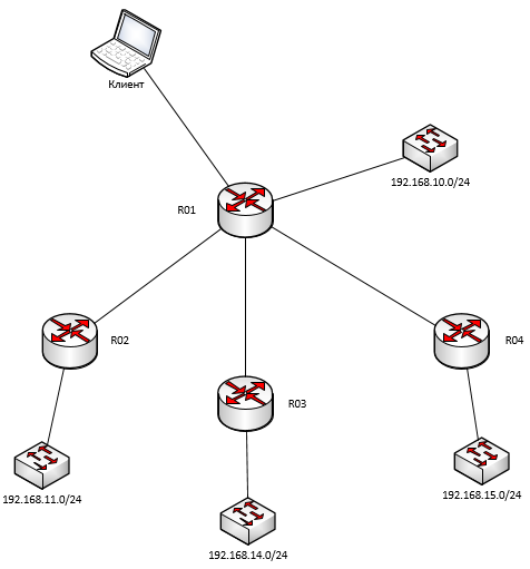

Axen Posted January 24, 2022 Posted January 24, 2022 Здравствуйте, начал работать с ipsec (чистый IKEv2 на сертификатах), успешно сделал связь между главным офисом и филиалами. Теперь появилась задача что бы можно было подключиться из вне к главному офису, и подключиться к устройствам как и в главном офисе, так и в филиалах. Первая часть задачи выполнена успешно, подключаемся из вне к главному офисе, и спокойно попадаем на устройства внутри него. А дальше проблема, не удаётся попасть на другие филиалы. Схема: То есть клиент, подключившись с помощью IKEv2 к R01, должен попасть на устройства, находящиеся в сетях за R02-R04, связанных с R01 так же с помощью IKEv2. В сеть находящуюся за R01 клиент попадает. Клиенту выдаётся адрес из подсети 192.168.99.0/24. Из оборудования используются Mikrotik RB941-2nD. Теперь сам вопрос, такое возможно вообще реализовать на чистом ipsec, без L2TP, GRE и так далее? Вставить ник Quote
SUrov_IBM Posted January 25, 2022 Posted January 25, 2022 (edited) Axen, здравствуйте. В 24.01.2022 в 17:57, Axen сказал: А дальше проблема, не удаётся попасть на другие филиалы. Подскажите пожалуйста, для чего нужны такие "пляски с бубном" в виде IPSec и чистого Site-To-Site, без дополнительного протокола туннелирования, при организации связности между филиалами на собственной, Вам подконтрольной сети? Ведь между филиалами, намного проще использовать Site-To-Site в формате IPSec mode transport и в связке с туннелированием GRE или IP-IP, чтобы использовать классическую маршрутизацию. В 24.01.2022 в 17:57, Axen сказал: Теперь сам вопрос, такое возможно вообще реализовать на чистом ipsec, без L2TP, GRE и так далее? При использовании MIKROTIK и того, что Вы планируете добиться, в голову лезут только всяческие извращения с NAT, на подобии - https://wiki.mikrotik.com/wiki/Manual:IP/IPsec#Enabling_dynamic_source_NAT_rule_generation Edited January 27, 2022 by SUrov_IBM Вставить ник Quote
Axen Posted January 25, 2022 Author Posted January 25, 2022 В 25.01.2022 в 10:51, SUrov_IBM сказал: Подскажите пожалуйста, для чего нужны такие "пляски с бубном" в виде IPSec и чистого Site-To-Site, без дополнительного протокола туннелирования, при организации связности между филиалами на собственной, Вам подконтрольной сети? Ведь между филиалами, намного проще использовать Site-To-Site в формате IPSec mode transport и в связке с туннелированием GRE или IP-IP, чтобы использовать классическую маршрутизацию. 1. IP статический только на главном офисе (R01) 2. Часть остальных офисов находятся за NAT провайдера, NAT внутренней сети торгового центра, или просто отсутствует возможность взять статический IP В 25.01.2022 в 10:51, SUrov_IBM сказал: При использовании MIKROTIK и того, что Вы планируете добиться, в голову лезут только всяческие извращения с NAT, на подобии - https://wiki.mikrotik.com/wiki/Manual:IP/IPsec#Enabling_dynamic_source_NAT_rule_generation Спасибо, пошёл читать, думать, пробовать. P.S. А в целом, согласен с Вами, проще использовать ipsec с каким либо интерфейсом, что бы использовать классическую маршрутизацию. И начинаю склоняться к использованию проверенного варианта L2TP/IPsec. Вставить ник Quote
Axen Posted January 25, 2022 Author Posted January 25, 2022 В 25.01.2022 в 10:51, SUrov_IBM сказал: При использовании MIKROTIK и того, что Вы планируете добиться, в голову лезут только всяческие извращения с NAT, на подобии - https://wiki.mikrotik.com/wiki/Manual:IP/IPsec#Enabling_dynamic_source_NAT_rule_generation Не могу дать ума ни как, как это может помочь в моём случае? На клиенте, маршрут до сетей филиалов есть. При трассировке, первый хоп 192.168.10.1 (R01), дальше обрывается. То есть, делаю вывод, пакеты доходят до R01, а дальше маршрутизатор не понимает что с ними делать. Вставить ник Quote
jffulcrum Posted January 25, 2022 Posted January 25, 2022 1. Внутренние сети должны быть исключены из NAT, чтобы в NAT трафик в их направлении не попадал. На всех маршрутизаторах. 2. В forward должен быть разрешен и трафик сетей филиалов, и трафик сети, адреса из которой выдаются VPN-клиентам. На всех маршрутизаторах. Вставить ник Quote
DeLL Posted January 25, 2022 Posted January 25, 2022 В 25.01.2022 в 07:35, Axen сказал: 1. IP статический только на главном офисе (R01) Отлично, там у вас будет L2TP-сервер и все филиалы будут коннектиться к нему из-за ната и прочего. Получите классику с маршрутизацией Вставить ник Quote
Axen Posted January 25, 2022 Author Posted January 25, 2022 В 25.01.2022 в 16:36, jffulcrum сказал: 1. Внутренние сети должны быть исключены из NAT, чтобы в NAT трафик в их направлении не попадал. На всех маршрутизаторах. 2. В forward должен быть разрешен и трафик сетей филиалов, и трафик сети, адреса из которой выдаются VPN-клиентам. На всех маршрутизаторах. Благодарю, буду смотреть чего не сделал. Вставить ник Quote
McSea Posted January 25, 2022 Posted January 25, 2022 On 1/24/2022 at 4:57 PM, Axen said: Теперь сам вопрос, такое возможно вообще реализовать на чистом ipsec Конечно можно, добавьте на R01 политики для трех пар подсетей (клиентская 192.168.99.0/24 - филиал) через соответствующих пиров. Вставить ник Quote

Axen Posted January 27, 2022 Author Posted January 27, 2022 @McSea спасибо, натолкнул на нужную мысль, посмотрел более внимательнее на политику в филиале, и нашёл ошибку в ней. Всем спасибо! Вставить ник Quote
