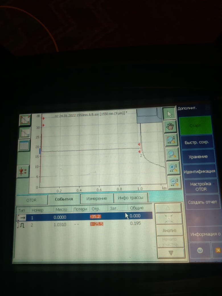

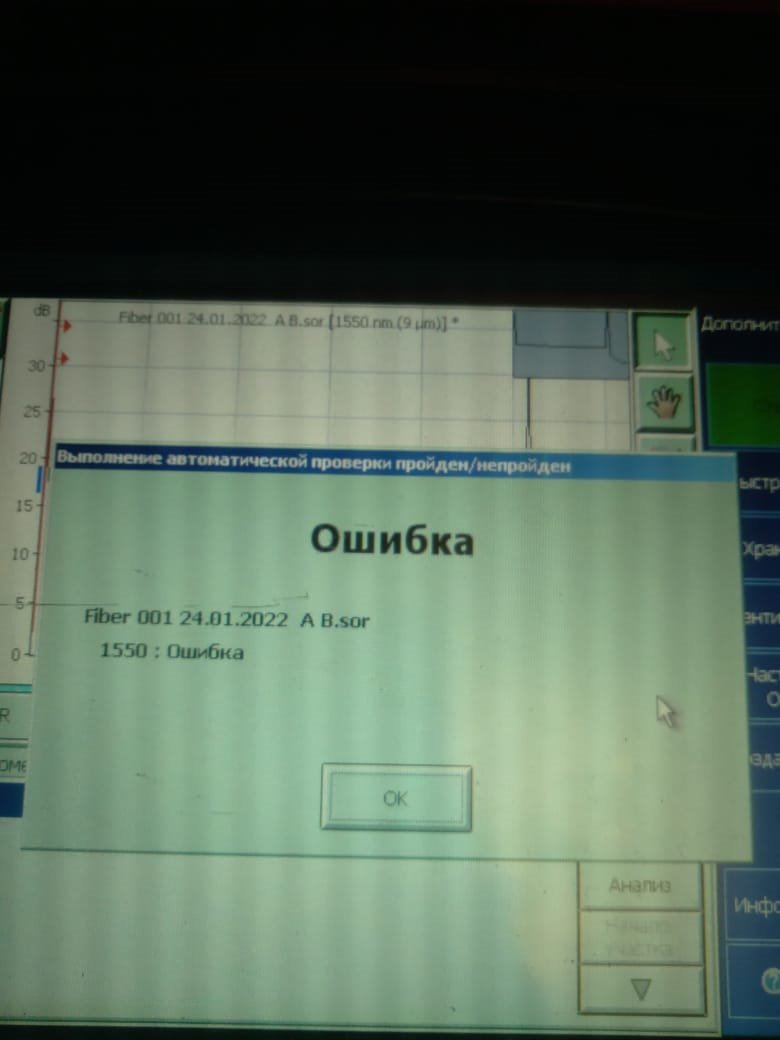

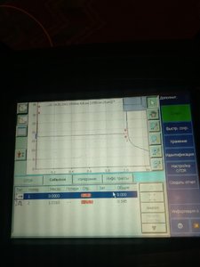

При измерениях трасс появилась новая ошибка, при этом сохраняет рефлектограммы, и в просмотрщике никаких особых проблем не видно.
Кто подскажет, с чем это может быть связано?
44 минуты назад, Alex-333 сказал:
А то, что указывает на высокий уровень отражений (красным) и при этом погонное затухание не измеряет - не проблема ?
Проверьте качество разъемов и соединительных шнуров. Протрите разъем рефлюка (если съемный, то со снятием).

В 24.01.2022 в 16:34, frol13 сказал:
Спасибо, будем проверять!
Протерли, ничего не поменялось. Судя по всему, нужен видеомикроскоп, чтобы оценить поврежден ли разъем(

В 04.02.2022 в 08:15, Alex-333 сказал:
да, микроскопом если ничего не увидим, поедем в сервис(
Тоже ввод в линию показался подозрительным... Отражение от входа почти как от конца линии, затухания нет - может быть от этого анализ сходит с ума и выдает ошибку ?
