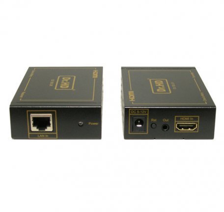

В поднебесной, для HDMI уже давно много всякого г@вна добра понаделали, под общим названием "HDMI удлинитель по UTP и IP", тот же "Dr.HD EX 100 LIR" например. Может служить как точка-много-точка, работает по Ethernet кадрам, хотя и заявлено, что работает через IP. Бояться управляемых коммутаторов, а они (коммутаторы) боятся этого добра и в лучшем случае выключают порт. И с картинкой при высоком разрешении возникают трудности. Для кабака и магазина «Пятёрочка» сойдёт, чтобы прокручивать рекламу.

Да, там скорей всего мыльница под потолком прячется, которая связывает Transceiver и кучку Receiver'ов.

Обычно, Transceiver и Receiver в такой схеме по прямому кабелю работают. У вещего товарища, скорей всего вышел из строя именно Ethernet порт Transceiver'а, поэтому и не взлетело на прямом шнуре. ;)
