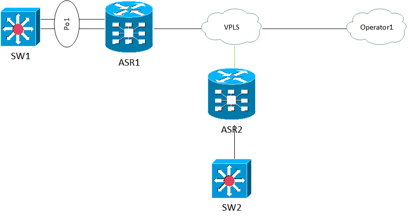

Коммутаторы SW1, SW2 и роутеры ASR1 и ASR1 являются частью VPLS. SW1 подключен через Port-channel интерфейс. Больше года все работало нормально но недавно на нем стал падать Port-channel интерфейс на SW1. В логах:

Возможно совпадение, но несколько недель назад мы подключили к данному VPLS еще и Operator1 (клиент, которому отдаем мультикаст). Есть подозрение, что он иногда присылает какой-то кривой BPDU и из за этого все падает. Просто заметил, что root-bridge для коммутатора SW1 была какая-то железка, которая явно не моя. Судя по OUI префиксу какой-то джунипер (у меня их нет). Сейчас я поменял root уже на свой коммутатор. Так же на коммутаторе SW1 включил "errdisable recovery cause channel-misconfig". Можно как-то на ASR отфильтровать все BDPU от Operator1? По аналогии со spanning-tree bpdufilter на коммутаторах? И можно повесить spanning-tree bpdufilter на интерфейсы коммутаторов, которыми они к VPLS подключены? Сейчас один из них является root-bridge
