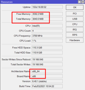

AKim Posted January 15, 2022 Posted January 15, 2022 (edited) В 14.01.2022 в 21:41, shafiev сказал: А 1072 ? И средний 4 летний сервак на routeros насколько лучше ? Не нужно думать о 1072 вообще. Его цена 200+т Добавьте до 300 и возьмите MX80. Забудете на долго о проблемах. Возможно вам его хватит на несколько лет. Ну или сервак. Под ваши 1000 абонентов подойдёт любой старенький до 50т У меня есть PC на райзен, 3,5 гбита/2,5к абонетов тянет. nat, шейпер, ipoe, фаервол В 14.01.2022 в 23:59, shafiev сказал: будем ставить routeros на vmware ещё одна глупая затея. Если ставить на сервак, то без виртуализации, голую routeros Edited January 15, 2022 by AKim Вставить ник Quote

Saab95 Posted January 15, 2022 Posted January 15, 2022 В 14.01.2022 в 23:59, shafiev сказал: Второго нету , будем ставить routeros на vmware . Там 4 летний сервак сколько может прожевать ? Роутер ос можно ставить только на чистое железо без виртуалок. Виртуалки существуют лишь для легких задач, поставить там 10 разных веб серверов, парочку баз данных, несколько копий линукса для ДНС серверов или там ФТП. Если же предполагается роутинг, терминация абонентов, да еще и скорость нужна высокая, виртуалка только проблемы создаст, т.к. лишнее звено между оборудованием и ОС. Кроме всего, случись что с виртуалкой, лицензия на микротик пропадет. У нас, в свое время, стояли серваки класса i3 на частоте 3 ггц. В них сетевушка интел на 4 гиговых порта. Терминировал такой сервер порядка 1-1.5 гига трафика от pppoe, столько же уходило дальше в сторону интернета, то есть суммарный проходящий трафик был 1-3 гига. Далее, когда стопка таких серверов разрослась до неприличных размеров, была принята попытка заменить процессоры на xeonы 4-х ядерные б/у из китая, т.к. новые процессоры устаревших моделей было покупать экономически не выгодно. Собственно замена процессоров сильно погоды не сделала, ну стал каждый сервер прокачивать 2 гига в пиках, но не более того, да и в порты все стало упираться, т.к. всего стояло 4 гигабитных. В последствии сервера были заменены на микротики CCR1036 с двумя 10Г портами, каждый из которых выдавал по 4-5 гигов терминации ПППоЕ без ната. Вставить ник Quote
shafiev Posted January 15, 2022 Author Posted January 15, 2022 On 1/15/2022 at 1:49 PM, Saab95 said: Роутер ос можно ставить только на чистое железо без виртуалок. Виртуалки существуют лишь для легких задач, поставить там 10 разных веб серверов, парочку баз данных, несколько копий линукса для ДНС серверов или там ФТП. Если же предполагается роутинг, терминация абонентов, да еще и скорость нужна высокая, виртуалка только проблемы создаст, т.к. лишнее звено между оборудованием и ОС. Кроме всего, случись что с виртуалкой, лицензия на микротик пропадет. У нас, в свое время, стояли серваки класса i3 на частоте 3 ггц. В них сетевушка интел на 4 гиговых порта. Терминировал такой сервер порядка 1-1.5 гига трафика от pppoe, столько же уходило дальше в сторону интернета, то есть суммарный проходящий трафик был 1-3 гига. Далее, когда стопка таких серверов разрослась до неприличных размеров, была принята попытка заменить процессоры на xeonы 4-х ядерные б/у из китая, т.к. новые процессоры устаревших моделей было покупать экономически не выгодно. Собственно замена процессоров сильно погоды не сделала, ну стал каждый сервер прокачивать 2 гига в пиках, но не более того, да и в порты все стало упираться, т.к. всего стояло 4 гигабитных. В последствии сервера были заменены на микротики CCR1036 с двумя 10Г портами, каждый из которых выдавал по 4-5 гигов терминации ПППоЕ без ната. Так НАТ все равно нужен будет ,сейчас активно смотрю как аналогом ipv6 для abills( деньги на доработку модулей pppoe и ipoe по идее есть ) через ipv6 туннель ( провайдеры магистралы не умеют ipv6) On 1/15/2022 at 11:57 AM, SUrov_IBM said: AKim, здравствуйте. Извините, что влез в обсуждения темы не по делу, просто хотел услышать мнение, почему Вы не рекомендуете установку Mikrotik RouterOS, например CHR под гипервизором VMware ESXi? Имеется какой-то негативный опыт? Для моей задачи, я планирую использовать именно CHR - https://forum.nag.ru/index.php?/topic/163945-mikrotik-chr-bgp-full-view/ Хотелось услышать Ваш комментарий. ;) Тоже очень жду Вставить ник Quote
SUrov_IBM Posted January 15, 2022 Posted January 15, 2022 Saab95, здравствуйте. В 15.01.2022 в 13:49, Saab95 сказал: Роутер ос можно ставить только на чистое железо без виртуалок. Для чего тогда производитель MIKROTIK разрабатывает и продвигает RouterOS CHR, рассчитанный на работу в виртуальной среде? В 15.01.2022 в 13:49, Saab95 сказал: Кроме всего, случись что с виртуалкой, лицензия на микротик пропадет. Если с VM, что-то случилось: 1. Любая нормально собранная виртуальная среда подразумевает - High Available, а в крайнем случае, полноценное восстановление VM из вчерашнего Backup. 2. В крайнем случае, разве CHR license не находятся в личном кабине Mikrotik (приобретённые официально)? В 15.01.2022 в 14:39, shafiev сказал: порядка 1-1.5 гига трафика Стесняюсь спросить, производитель MIKROTIK для чего тогда выпускает RouterOS CHR лицензии p10 (perpetual-10) limited to 10Gbps? Вставить ник Quote
