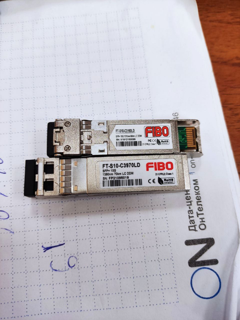

gurum Posted January 9, 2022 Posted January 9, 2022 Привет. У партнёров инженеры не могут справиться с eltex MES3324F 28-port 1G/10G Managed Switch Version: 4.0.16.5. Не могут запустить SFP модули, которые на приложенной фотке. Текст от заказчика с описанием проблемы: "Собираем на столе в одном коммутаторе в разных портах линк. Один модуль SFP 1310 нм 1G, второй 1390 нм линк работает. Меняем на другую пару модулей уже 10 G на тех же длинах волн уже не работает. Брали уже разные модули разных производителей, линк не поднимается почему-то. Порты на коммутаторе sfp+ разумеется, модули определяются, уровни сигналов отличные, но между собой линк не поднимается. По факту мне нужен комплект SFP+ 10G с длинами 1310 и 1390." Требуется спец, который бы проконсультировал по проблеме, при необходимости удалённо помог диагностировать/настроить. Вставить ник Quote

KonBez Posted January 9, 2022 Posted January 9, 2022 (edited) Доброго вечера. А патч-корды у вас какие? Или волокно? И второй вопрос: тест проводится на двух портах одного коммутатора, т.е. кольцо создаётся, она же петля? Edited January 9, 2022 by KonBez Вставить ник Quote
gurum Posted January 9, 2022 Author Posted January 9, 2022 В 09.01.2022 в 23:33, KonBez сказал: Доброго вечера. А патч-корды у вас какие? Или волокно? И второй вопрос: тест проводится на двух портах одного коммутатора, т.е. кольцо создаётся, она же петля? Привет. Этой информации нет, всё на столе у наших партнёров, они там морочатся. У меня информация только та, что привёл выше. Я, если найдётся желающий, дам координаты моего босса и он будет насчёт цены разговаривать. В 09.01.2022 в 21:06, murano сказал: Здравствуйте! Так Вы обратитесь в саппорт элтекса. Они очень охотно помогают в любых вопросах, саязанных с их оборудованием. Спасибо, попробуем запустить и такой процесс. Вставить ник Quote
VolanD666 Posted January 10, 2022 Posted January 10, 2022 Руками скорость пробовали прописать? Вставить ник Quote

gurum Posted January 11, 2022 Author Posted January 11, 2022 В 10.01.2022 в 20:17, VolanD666 сказал: Руками скорость пробовали прописать? Нет сведений, сорри. Мопед не мой. Вставить ник Quote
Crazy_Max Posted January 25, 2022 Posted January 25, 2022 Версия ПО 4.0.16 Добавлено: Вырезано Исправлено: Вырезано Исправлена ошибочная индикация при использовании SFP-трансиверов производителей FIBO, Strela, Opticin. Вставить ник Quote
