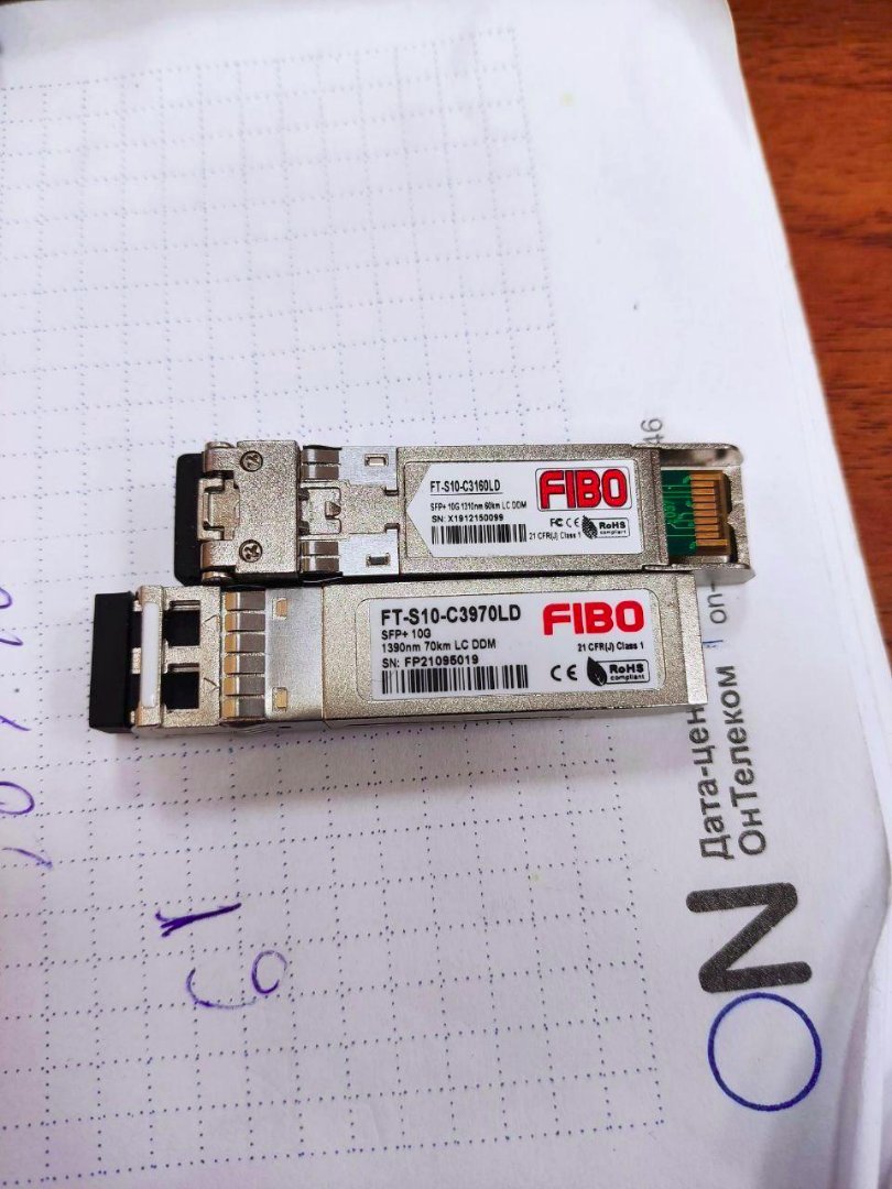

dimokrzn Posted January 9, 2022 Posted January 9, 2022 (edited) Здравствуйте. Нужен совет по запуску 10гбит Есть 2 коммутатора eltex MES3324F (Version: 4.0.16.5) и вот такие sfp+ fibo 10G 1310/1390. На волокне это второй фильтр. Но, оказалось дело даже не в трассе. Линк между sfp не поднимается даже в одном коммутаторе между портами. Может есть какая то хитрость у eltex? Edited January 9, 2022 by dimokrzn Вставить ник Quote

SUrov_IBM Posted January 9, 2022 Posted January 9, 2022 (edited) Dimokrzn, здравствуйте. В 09.01.2022 в 18:35, dimokrzn сказал: Возможно, я не совсем понял по Вашей фотографии, но FIBO FT-S10-C3160LD — двухволоконный модуль? Если его Tx в Rx завернуть, в приделах одного модуля, порт должен перейти в UP. Естественно, это вызовет "петлю", но можно попробовать. Edited January 9, 2022 by SUrov_IBM Вставить ник Quote

SUrov_IBM Posted January 9, 2022 Posted January 9, 2022 (edited) В 09.01.2022 в 19:15, SUrov_IBM сказал: Возможно, я не совсем понял по Вашей фотографии, но FIBO FT-S10-C3160LD — двухволоконный модуль? Если его Tx в Rx завернуть, в приделах одного модуля, порт должен перейти в UP. Естественно, это вызовет "петлю", но можно попробовать. Просто у Вас на фотографии, два разных модуля - FIBO FT-S10-C3160LD и FT-S10-C3970LD насколько я понял, работающие по двум волокнам Rx и Tx, при этом у модулей разная длина волны. Неудивительно, что они не взлетают на встречу друг-другу. В 09.01.2022 в 19:21, dimokrzn сказал: Port Type Duplex Speed Neg ctrl State (d,h:m:s) Pressure Mode Port Mode (VLAN) -------- ------------ ------ ----- -------- ---- ----------- ------------- -------- ------- ------------------------ te1/0/1 10G-Fiber -- -- -- -- Down (nc) -- -- -- Access (1) tengigabitethernet1/0/1 is down (not connected) Interface index is 105 Hardware is tengigabitethernet, MAC address is e4:5a:d4:27:95:d9 Interface MTU is 9000 Link is down for 26 days, 13 hours, 14 minutes and 49 seconds Flow control is off, MDIX mode is normal FEC is disabled 15 second input rate is 0 Kbit/s 15 second output rate is 0 Kbit/s 0 packets input, 0 bytes received 0 broadcasts, 0 multicasts 0 input errors, 0 FCS, 0 alignment 0 oversize, 0 internal MAC 0 pause frames received 0 packets output, 0 bytes sent 0 broadcasts, 0 multicasts 0 output errors, 0 collisions 0 excessive collisions, 0 late collisions 0 pause frames transmitted 0 symbol errors, 0 carrier, 0 SQE test error Output queues: (queue #: packets passed/packets dropped) 1: 0/0 2: 0/0 3: 0/0 4: 0/0 5: 0/0 6: 0/0 7: 0/0 8: 0/0 с "завязанным" патчем -12 не понял как это "в пределах одного модуля" У модуля два оптических отверстия LC, верно? Если да, то соединить их между собой оптическим патч-кордом. ;) Edited January 9, 2022 by SUrov_IBM Вставить ник Quote
dimokrzn Posted January 9, 2022 Author Posted January 9, 2022 В 09.01.2022 в 19:22, SUrov_IBM сказал: Просто у Вас на фотографии, два разных модуля - FIBO FT-S10-C3160LD и FT-S10-C3970LD насколько я понял, работающие по двум волокнам Rx и Tx, при этом у модулей разная длина волны. Неудивительно, что они не взлетают на встречу друг-другу. ну так вроде логично. у одного tx 1310 rx 1390 у второго наооборот tx 1390 rx 1310 модули для cwdm Вставить ник Quote

dimokrzn Posted January 10, 2022 Author Posted January 10, 2022 В 09.01.2022 в 19:22, SUrov_IBM сказал: Просто у Вас на фотографии, два разных модуля - FIBO FT-S10-C3160LD и FT-S10-C3970LD насколько я понял, работающие по двум волокнам Rx и Tx, при этом у модулей разная длина волны. Неудивительно, что они не взлетают на встречу друг-другу. У модуля два оптических отверстия LC, верно? Если да, то соединить их между собой оптическим патч-кордом. ;) в одном модуле при соединении патчем линк поднялся Вставить ник Quote
