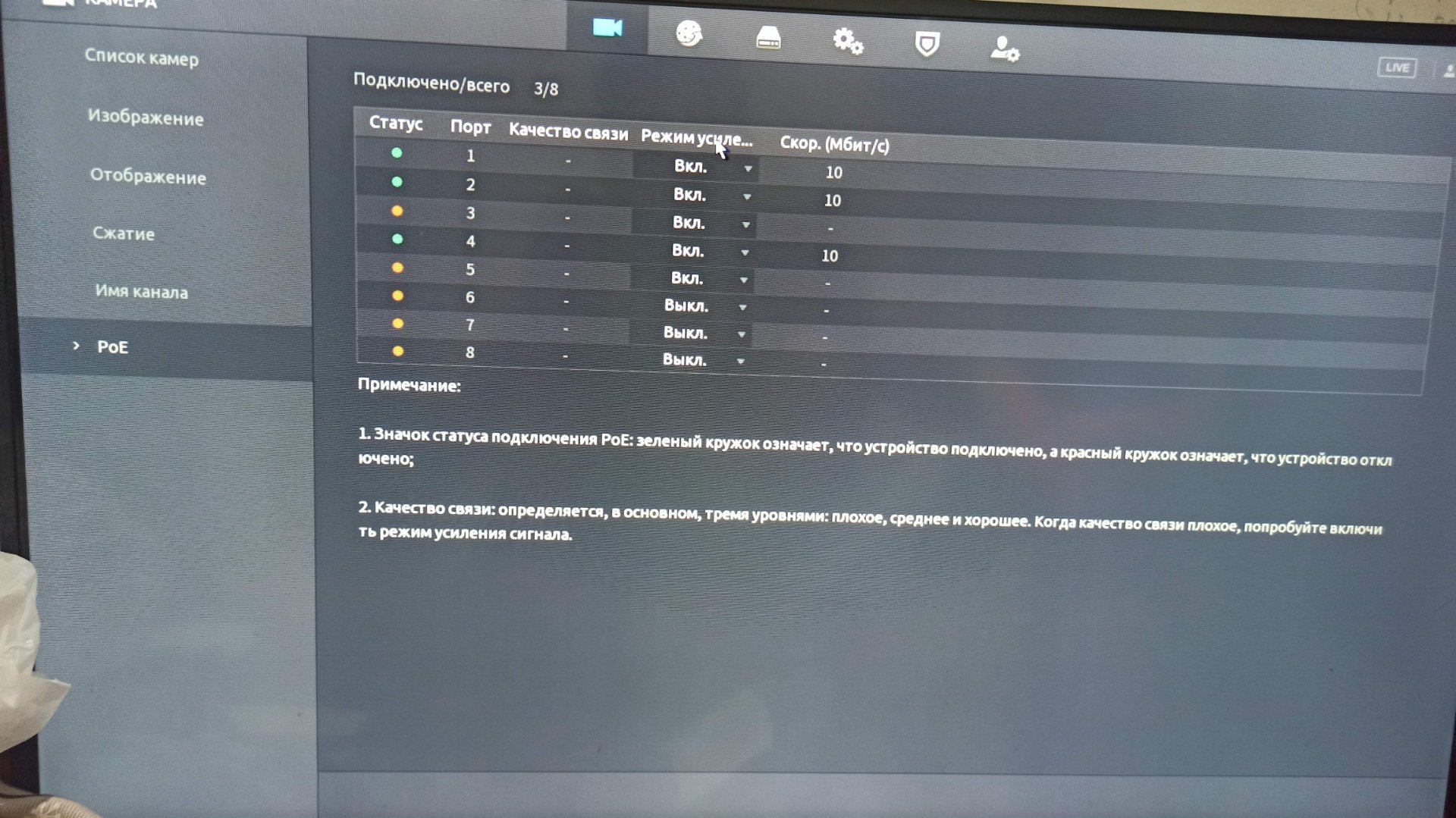

pirate38 Posted January 4, 2022 Posted January 4, 2022 Здравствуйте. Проблема такая. Все камеры работают только в режиме усиления poe. В чем может быть дело? Nvr4108-8p 4ks2/l. Особо не понимаю в видеонаблюдение, прошу объяснять максимально доступно) Длина каждого кабеля не превышает 20 метров. Вставить ник Quote
MikroUser Posted January 5, 2022 Posted January 5, 2022 Режим усиления пое переключает порт свича видеорегистратора в режим 10мб и полудуплекс, т.е. для передачи используется только 1 пара проводов, вместо 2х. Следовательно, если у вас работает только в таком режиме, значит варианта два с половиной: 1. кабель поврежден или плохого качества. 2. плохо обжат rj45 конектор. 3. неправильно обжат rj45 конектор Хорошие установщики видеонаблюдения используют дорогие RJ45, c позолоченными контактами, плохие - дешевые заменители, отсюда и начинаются проблемы, если не сразу, то спустя некоторое время так точно. Вставить ник Quote

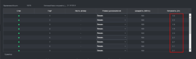

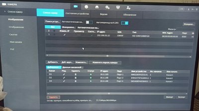

MikroUser Posted January 6, 2022 Posted January 6, 2022 Опять умничаешь. И откуда в человеках столько самолюбия то? ТС попросил по-простому обьяснить, я обьяснил. Но у тебя что-то зачесалось и решил влезть в тему. Они же регистрируются здесь в поисках помощи и простого ответа, а не за тем, чтоб их послали изучать документацию. Но есть индивидумы типа тебя, которые своими постами, кроме того что ничем не помогают, так еще и унижают новорегов. Ссылки на википедии и прочие текста никто читать не будет, и вникать в специфику работы езернета ему тоже не нужно, зачем ты все хочешь усложнить? чтоб человек почуствовал себя тупым? Предположение о мощности PoE здесь ни к чему, поскольку 1 камера потребляет от 1.5 до 5 вт. Допустимая нагрузка на 1 порт - до 25 вт. Cудя по скриншотам подключено всего три камеры из 8ми возможных, мощности здесь за глаза. Когда не поднимается полный дуплекс и соединение падает или работает только в 10 мб, то здесь или плохой контакт одной из пар, или его вообще нет. Еще возможен вариант выгоревшей сетевухи, но я не думаю что здесь такой случай. Следовательно простым решением здесь будет: - снять камеру и подключить напрямую к регистратору коротким кабелем, если заработает в 100мб, значит на старых кабелях заменить фишки более качественными, желательно проверить все при помощи rj45 тестера. Вставить ник Quote

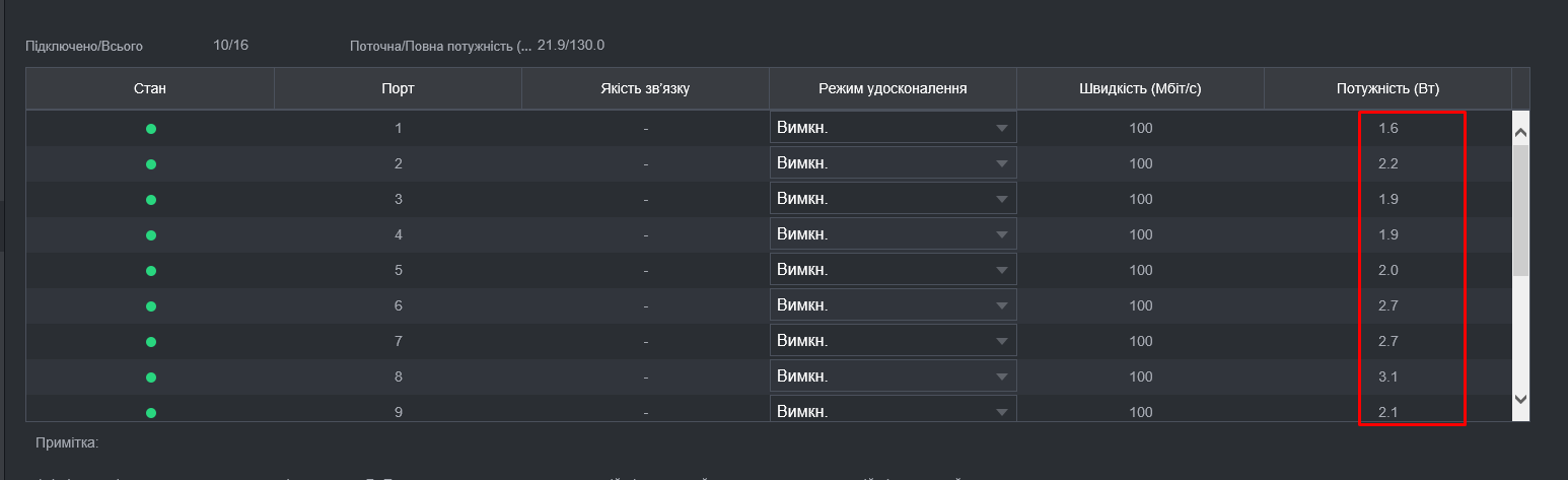

MikroUser Posted January 6, 2022 Posted January 6, 2022 On 1/6/2022 at 11:58 PM, sdy_moscow said: @MikroUser Да я ж говорю, молодец! Ху..ню просто не надо писать и всё будет чпоки-чпоки!!!! Как найдешь РоЕ камеру на 1,5W (особенно с ИК подсветкой) ссылку мне скинь - мечтаю таких прикупить. Уу.,, батенька, видать вообще от жизни отстали. Пожалуйста. Вот прям сейчас скрин сделал, Те где сейчас работает подсветка - 2.5+ вт, там где не включена подсветка - до 2 вт. Камеры типа DH-IPC-HDW2230T. Даташит https://www.dahuasecurity.com/asset/upload/uploads/cpq/DH-IPC-HDW2230T-AS-S2_Datasheet_20201204.pdf Вставить ник Quote
sdy_moscow Posted January 6, 2022 Posted January 6, 2022 В 07.01.2022 в 02:15, MikroUser сказал: Уу.,, батенька, видать вообще от жизни отстали. Пожалуйста. Вот прям сейчас скрин сделал, Те где сейчас работает подсветка - 2.5+ вт, там где не включена подсветка - до 2 вт. Камеры типа DH-IPC-HDW2230T. Даташит https://www.dahuasecurity.com/asset/upload/uploads/cpq/DH-IPC-HDW2230T-AS-S2_Datasheet_20201204.pdf По вашей же ссылке - 2,1 без ИК; 5,9 с ИК (PoE). Неужели трудно перед тем как кидать пруфы самому ознакомиться. 1,5Вт в упор не вижу. А самое главное, откуда Вы знаете, что там за камеры решил подключить ТС? Вставить ник Quote

MikroUser Posted January 7, 2022 Posted January 7, 2022 On 1/7/2022 at 1:41 AM, sdy_moscow said: По вашей же ссылке - 2,1 без ИК; 5,9 с ИК (PoE). Неужели трудно перед тем как кидать пруфы самому ознакомиться. 1,5Вт в упор не вижу. А самое главное, откуда Вы знаете, что там за камеры решил подключить ТС? По той ссылке указаны номинальные характеристики камеры по производителю, но они не являются статическими и могут отличаться в ту или другую сторону в зависимости от нагрузки, поскольку яркость ик диода регулируется, соответственно меняется и потребление. Также на моем скриншоте указаны потребления камер, там есть значения и 1.6, и 1.9 вт, скриншот сделан ночью, днем потребление камер еще меньше. У меня много обьектов, где ставил наблюдение, и даже 5ти летние ип камеры hikvison потребляют 2,5-3вт, и не более 5 ватт с ик, какие 7-9 ватт, ты че?? Да и надо быть совсем екстрасенсом, чтоб знать как человек обжал пары, и обжимал ли он их вообще, но ты все же наконец согласился, с тем что я написал с ссамого начала - о неправильно обжатых конекторах :) Теперь понимаю откуда у тебя здесь 4к постов, из них 95% - мусор. Вставить ник Quote

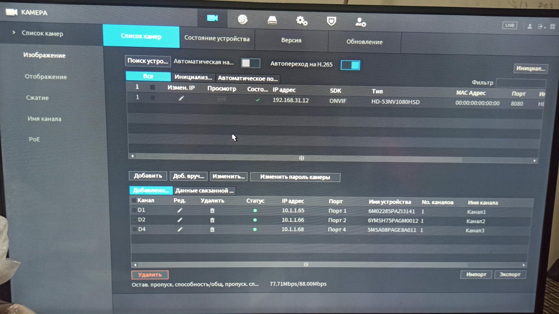

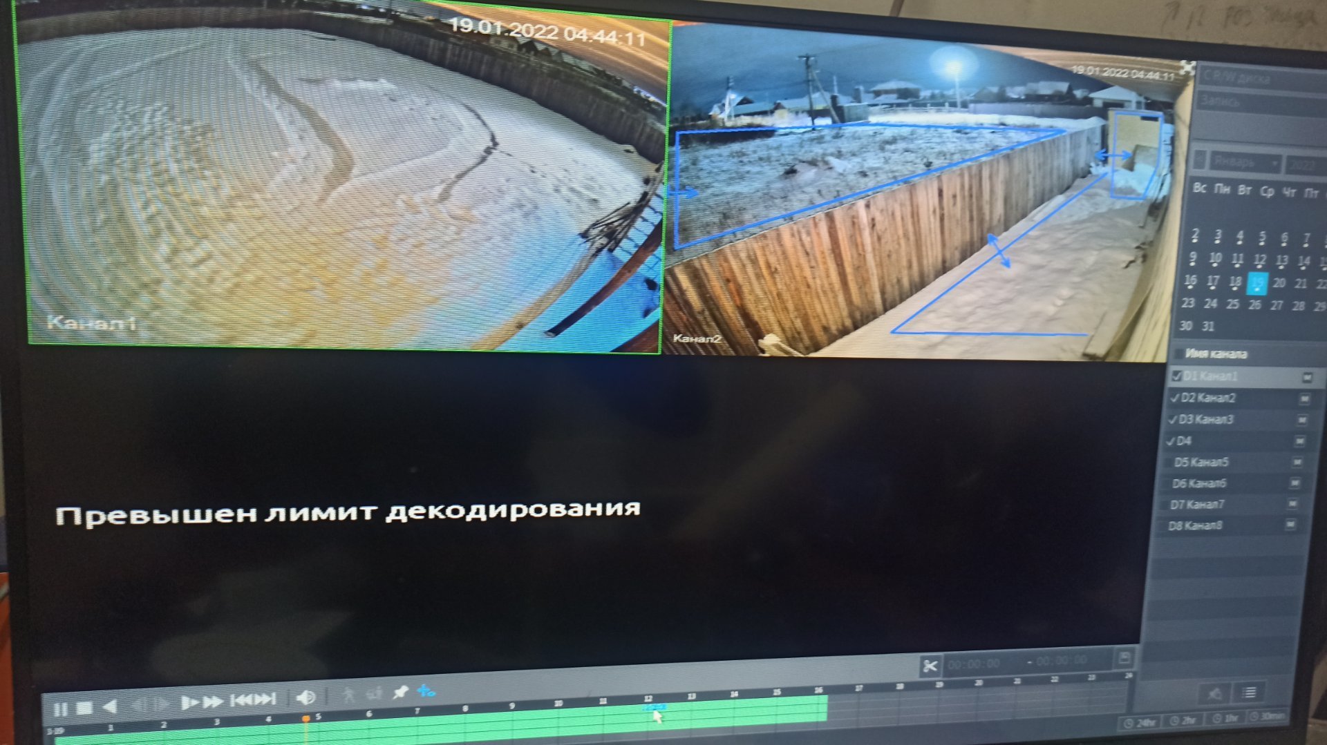

pirate38 Posted January 21, 2022 Author Posted January 21, 2022 Спасибо. Действительно помогло обжать провода по схеме. Я обжимал просто по порядку допустим прерывистый зелеленей потом зелёный и так дальше. Ещё такой момент одна из камер не пишет Что может быть? Вставить ник Quote
sdy_moscow Posted January 21, 2022 Posted January 21, 2022 В 21.01.2022 в 14:19, pirate38 сказал: Спасибо. Действительно помогло обжать провода по схеме. Я обжимал просто по порядку допустим прерывистый зелеленей потом зелёный и так дальше. Ещё такой момент одна из камер не пишет Что может быть? Ч.Т.Д. ЯНДЕКС РЕБЯТА, ЯНДЕКС!!! НАУЧИТЕСЬ ПОЛЬЗОВАТЬСЯ ПОИСКОМ! https://dahuacctv.com/threads/Превышен-лимит-декодирования-и-прочие-пляски.803/ ПЕРВАЯ ССЫЛКА!!! Вставить ник Quote
