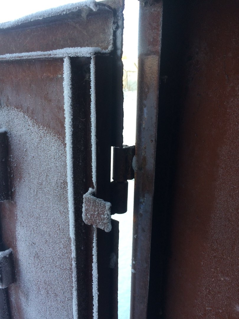

RN3DCX Posted January 8, 2022 Posted January 8, 2022 В 03.01.2022 в 21:55, frol13 сказал: Против срезания петель есть давнее средство-наваренные изнутри на дверку скобы-уголки-ее просто не вынуть. И как это спасает от диска 120-го ? Вжик и нет преград... Сказки рассказываете про какие-то уголки! Вставить ник Quote
frol13 Posted January 8, 2022 Posted January 8, 2022 15 часов назад, RN3DCX сказал: И как это спасает от диска 120-го ? Вы немного матчасть погуглите, как делается такая защита от выемки дверей гаражей (шкафов)на случай срезания петель. Там есть варианты, что называется. Весь смысл там в том, что фиксирующая скоба ( кусок уголка) удалён от плоскости двери вглубь. От 120-го диска-легко достаточно защититься. Глубина реза у него - 40мм примерно. Два 40-х уголка ( на шкафу и на дверке) и ещё один на них наваренный скобой такой же-и не достать его через дверную щель. Да, это недёшево, но на раз не вскроешь. На гаражах ставят профили для этой же цели большей высоты, так что и большим диском не достать. Вставить ник Quote
sol Posted January 9, 2022 Posted January 9, 2022 В 08.01.2022 в 04:23, RN3DCX сказал: И как это спасает от диска 120-го ? Короткий ответ: Не спасает. Правильный ответ: Это сильно увеличивает время вскрытия и расход батарей. За один прямой рез означенную скобу не достать, не хватает глубины реза. Надо срезать дверку до её подвижности, тянуть её на себя для того, чтобы противосъёмные скобы прижались к передней стороне ящика, думать, как фиксировать эту дверку, т.к. любое её движение приведёт к поломке или заклиниванию диска и только потом резать скобы. Или тащить болгарку крупнее, чем под 125 диск... Вообще, купите себе аккумуляторную болгарку и попробуйте ей поработать самостоятельно. Поверьте, это сильно отличается от роликов на ютубе и от сетевой УШМ. У меня есть _хорошая_ болгарка (GWS850CE) под 125 диск. Так вот она - 850 ватт. И вот она хорошо режет 125мм дисками. По сравнению с ней аккумуляторная - гибрид электролобзика и фаллоиммитатора. Треску много, толку мало. Фрикции есть, прогресса нет. Вот так и с ящиком. То, что можно разделать в стационарных условиях проф. инструментом не идёт ни в какое сравнение с деятельностью на чердаке аккумуляторным инструментом в ожидании приезда наряда или прихода недовольного жителя. Так что любое осложнение вскрытия, требующее "ну вот ещё 5 минуточек и откроется" повышает шансы на сохранение содержимого. Вставить ник Quote
frol13 Posted January 9, 2022 Posted January 9, 2022 В 08.01.2022 в 04:23, RN3DCX сказал: Сказки рассказываете про какие-то уголки! Специально для Вас. На примере гаражной двери. 5 часов назад, sol сказал: Короткий ответ: Не спасает. Спасает с учетом наличия уголков. Далее все изложенное у Вас-верно. И никакая болгарка особо не поможет, если только конечно, время и силы неограниченны. Особенно, если дверь сделана по уму-с небольшим нахлестом. Вставить ник Quote
