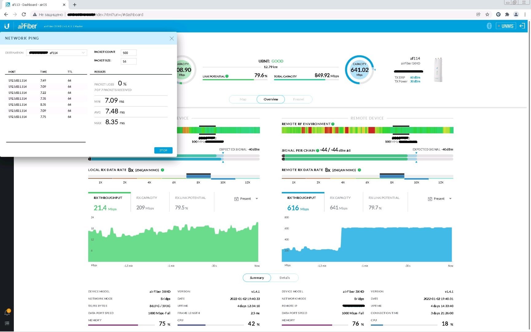

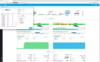

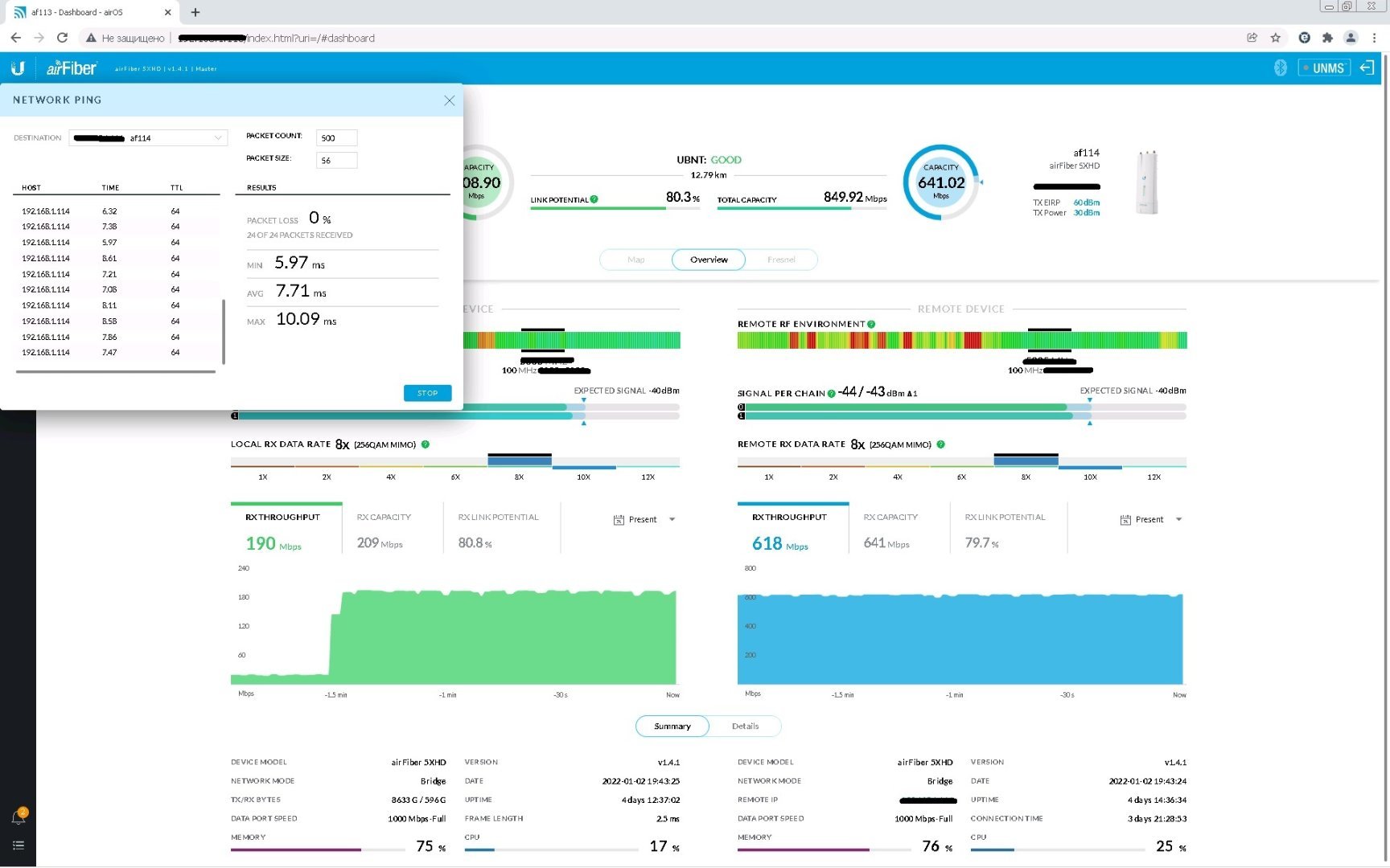

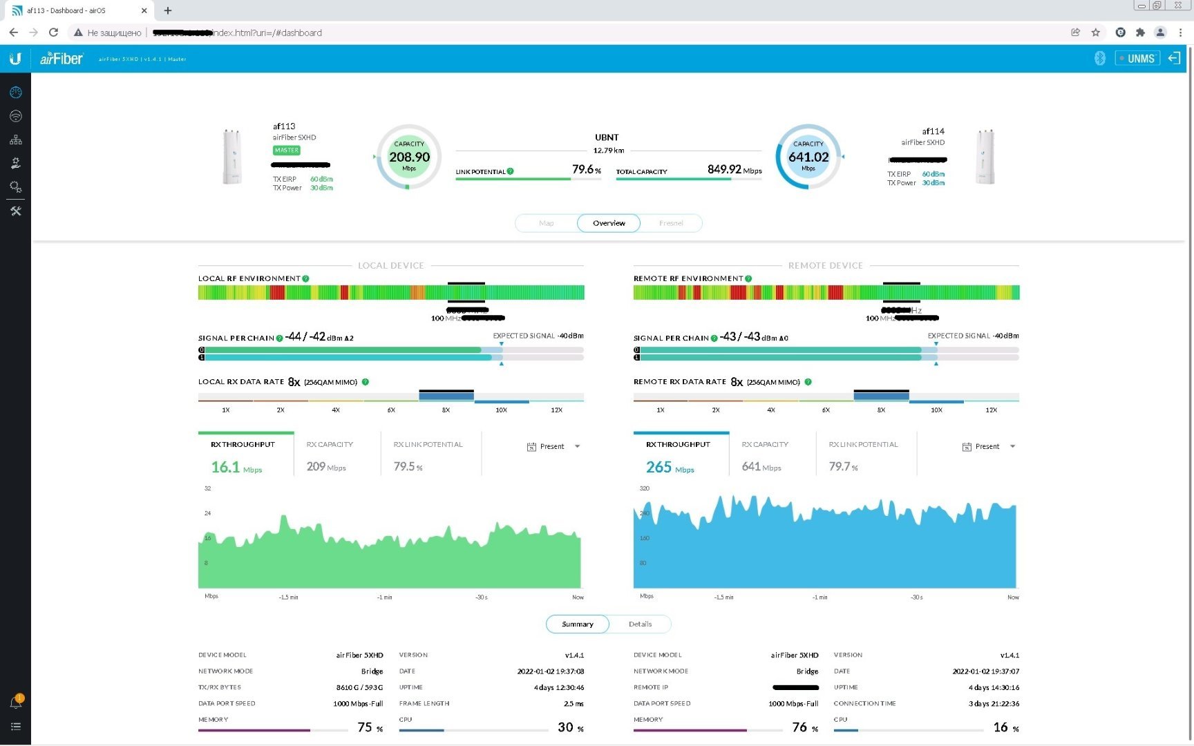

Добрый день всем. Может пригодится информация. Произвел замену линка. Стояли: Netmetal 5 + Жироус 29. Расстояние почти 13 км. Уперся в потолок 350МБ в один конец. Заменил на сабж, антенны оставил. Поляризация 90 гр. Была мысль заколхозить их под 45, но решил сначала не менять для теста. Результатом очень доволен. Смотрим скрины. На первом фото живой трафик , на других догружаю микротиком UDP.

Какая установлена ширина канала 50mhz или 100mhz?
Увидел на скринах: 100mhz.
Собственно представленный  реальный результат - 265 Mbps реального живого трафика в канале  100 Мгц.  Ничего особенного.
А то что UDP  тест в канале 100 МГц на сигнале - 42 dBm и  выдает 620 Mbps - это   свидетельство низкого потенциала   оборудования по пропускной способности .
По практике экплуатации несколькими провайдерами   сабж имеет полку в 550Mbps в канале 100МГц на реальном трафике   - не  тянет больше процессор реальную пакетную назрузку.
Получите цифру больше , хотя бы 700 + Mbps именно на реальном трафике , тогда можно  это показать и обсуждать. А то что мы здесь видим- неинтересно. Конкурирующее оборудование пропускает  900Мbps реального    трафика в канале 80 МГц, вот на эти результаты и ориентируйтесь.
