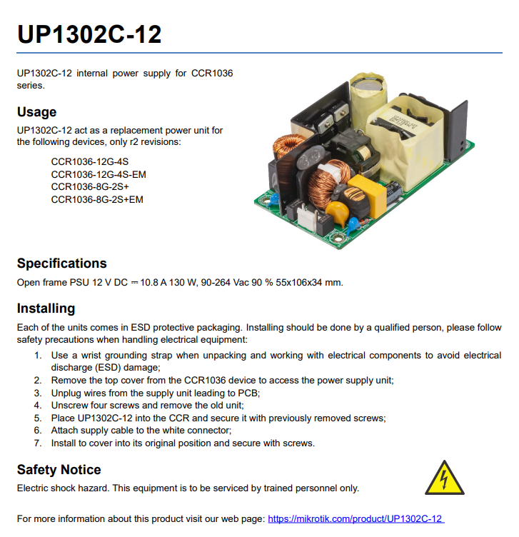

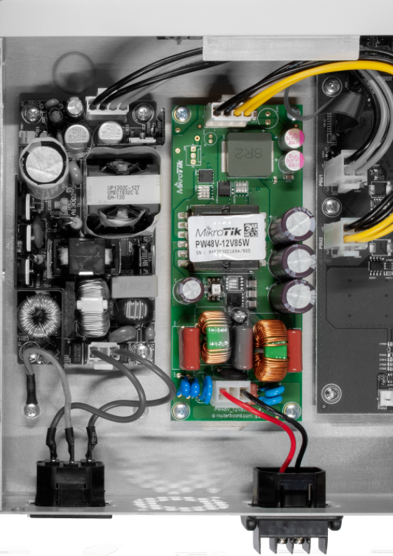

Bachaa Posted December 30, 2021 Posted December 30, 2021 Друзья, на сайте микрота есть вот такой блок питания PW48V-12V85W https://mikrotik.com/product/pw48v_12v85w И вроде как написано, что он должен подойти на CCR второй ревизии железа с двумя блоками питания. С ним вроде вопросов нет. Заменили, и можно запитать железку от 48 вольт. Но есть еще и вот такой блок питания UP1302C-12 https://mikrotik.com/product/up1302c_12 О нем информации очень мало. Для каких целей этот блок питания? Он может запитать роутер от 12 вольтового аккума? Куда он ставится? В штатное место одного из БП ? Вставить ник Quote
Saab95 Posted December 30, 2021 Posted December 30, 2021 Это питание от 220 вольт. Выдает 12 вольт для питания роутера. Если нужно подключить роутер к 12 вольтам - просто подключать на проводок, который в БП подключается и на плату роутера идет. Только надо хоть какую-то защиту предусмотреть от КЗ и переплюсовки, а так же всплесков питания при отключении других нагрузок. По сути преобразователь напряжения с понижением с алиэкспресс подойдет, который из там 24 вольт делает 12. Вставить ник Quote
Bachaa Posted December 30, 2021 Author Posted December 30, 2021 Эх.. А я уж обрадовался. Думал 12 вольт штатный.. Так, на 48 вольтовом есть защита от кз ? Вставить ник Quote
Saab95 Posted December 30, 2021 Posted December 30, 2021 На 48 вольтовом все есть, не зря же на нем столько разных деталей, от всего защищен. В том числе и от превышения напряжения сверх нормы. Вставить ник Quote
Bachaa Posted December 31, 2021 Author Posted December 31, 2021 Хорошо. Тогда порекомендуйте как его запитать на 48 вольт ? Вставить ник Quote
Saab95 Posted December 31, 2021 Posted December 31, 2021 Подключайте аккумулятор или источник на 48 вольт блок и он будет работать. В качестве источника питания - любой источник питания с соответствующим напряжением. Собственно блок будет работать и от 60 вольт входного напряжения. То есть зарядка аккумуляторов с повышением напряжения не приведет к неполадкам. Как вариант источники питания с китая на 48 вольт, у них можно регулировать напряжение. Вставить ник Quote

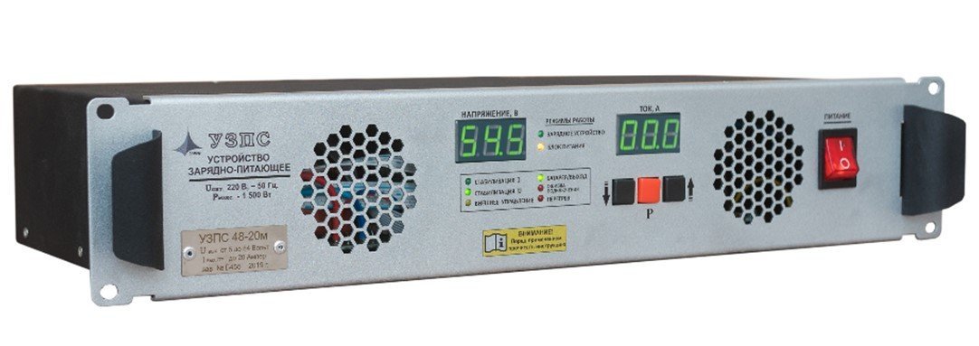

sdy_moscow Posted January 2, 2022 Posted January 2, 2022 В 01.01.2022 в 23:06, Bachaa сказал: ... Есть желающие заработать на мороженное ну или на пиво - подобрать мне конфигурацию? ... Блин, ну ты скатился! Ты сейчас так-же себе машину выбираешь? Чтобы ехала и 4 колеса? Хотя-бы Т.З. сформулируй сам себе, сколько и каких железок и на какой срок ты питать от батарей собрался и бюджет свой. P..S. Я вот тут наконец-то разорился на BMS отечественный в цепочку 20 АКБ 12В - пока полет нормальный. После НГ посмотрим, пока +/- 0,1В пишет на АКБ. А то после каждого разряда бегать приходится с вилкой и зарядкой. Если пойдет нормалёк - еще 3 комплекта куплю, а потом и на 48В цепочки замучу. http://kb-nip.ru/bms А у тебя там жалкие 48 В! Вот тебе вариант поставить https://eltena.com/catalog/seriya-eltena-monolith/ups-eltena-monolith-e-rtrtlt-1000---3000-va/monolith-e2000rtlt/ и 48В снимешь и 220В 1,5кВт честных и зарядник к АКБ до 200 Ач! АКБ 4шт советую по 45 Ач. Если АКБ по-мощнее захочешь, то чтоб потом не менять каждый год - ставь сразу BMS. Если 220В не надо, то вот варианты подешевле https://td-shtil.ru/istochniki-besperebojnogo-pitaniya-shtil-48-v-postoyannogo-toka/shtil-ps4805g-19/ https://td-shtil.ru/istochniki-besperebojnogo-pitaniya-shtil-48-v-postoyannogo-toka/shtil-ps4810g-19/ Вставить ник Quote

Saab95 Posted January 2, 2022 Posted January 2, 2022 В 02.01.2022 в 03:44, sdy_moscow сказал: Если 220В не надо, то вот варианты подешевле Ну что это такое, выходной ток 5А, этого даже на 1 CCR не хватит. А вторая ссылка аж не 10 ампер=) Не хватит на заряд АКБ и питание одного CCR. В 02.01.2022 в 12:25, Bachaa сказал: На 220в у меня ИБП есть нормальный. Вход 3 фазы, выход одна. Блок батарей большой. А что бы вам не взять питание от этого батарейного блока? ИБПшник у вас с двойным преобразованием же? Он по линии зарядки нужное количество ампер для питания потребителей выдает? К слову напишу - собрать источники постоянного тока большой мощности дешево можно на сварочном аппарате, а все остальное будет дорого. В 02.01.2022 в 12:25, Bachaa сказал: Вот за штиль ИБП с выходом 48 вольт большое спасибо. Буду смотреть в этом направлении. Фигня этот штиль, внутри дешевый китай, даже собирают не в нашей стране. Как вариант источник УЗПС 48-20м, устанавливается так же в стойку, полностью регулируемое напряжение от 5 до 64 вольт и ток 20 ампер. Производитель - Россия. Вставить ник Quote
sdy_moscow Posted January 2, 2022 Posted January 2, 2022 В 02.01.2022 в 13:39, Saab95 сказал: Ну что это такое, выходной ток 5А, этого даже на 1 CCR не хватит. А вторая ссылка аж не 10 ампер=) Не хватит на заряд АКБ и питание одного CCR Ну вот что у Вас за б..ядская привычка, писать "умные" сообщения не понимая тему, и даже не прочитав документацию к прибору! Для неграмотных, на таких приборах указывается ТОК ПОЛЕЗНОЙ НАГРУЗКИ! На зарядник там отдельная схема реализована. Пишите вечно, не разобравшись, что к чему, поэтому народ и смеётся над вашими постами. @Bachaa А если "по взрослому", то вот еще варианты, НО ЦЕНА! http://vorpostnsk.ru/catalog/ibap/48v/ В 02.01.2022 в 13:39, Saab95 сказал: фигня этот штиль, внутри дешевый китай, даже собирают не в нашей стране. А это я даже не знаю откуда вы всё это берете??? Сам лично разбирал их стабилизаторы - качество внутри - ОФИГЕННОЕ! Для справки https://www.shtyl.ru/about/ Вставить ник Quote
Saab95 Posted January 2, 2022 Posted January 2, 2022 В 02.01.2022 в 14:46, sdy_moscow сказал: Ну вот что у Вас за привычка, писать "умные" сообщения не понимая тему, и даже не прочитав документацию к прибору! Для неграмотных, на таких приборах указывается ТОК ПОЛЕЗНОЙ НАГРУЗКИ! На зарядник там отдельная схема реализована. Пишите вечно, не разобравшись, что к чему, поэтому народ и смеётся над вашими постами. И какой у него полезный ток? Автор темы писал, что у него много микротиков и мощность (ток) должен быть соответствующий. Вот тоже вопрос - возьмем сварочный полуавтомат, у него напряжение стабилизированный параметр, а ток может меняться. Только сварочный аппарат на 200 честных ампер стоит 50 тыс.р. А штиль 35. И нафига оно надо? Вставить ник Quote

sdy_moscow Posted January 2, 2022 Posted January 2, 2022 В 02.01.2022 в 18:17, Saab95 сказал: И какой у него полезный ток? Автор темы писал, что у него много микротиков и мощность (ток) должен быть соответствующий. ... Не "полезный ток", а ток ПОЛЕЗНОЙ НАГРУЗКИ! У первого 5А, у второго 10А (первый - соответственно вытянет 200W, а второй примерно 400W нагрузки. Опять-же, если бы Вы внимательны были, то прочли-бы, что мой первый вопрос к Баче был: сколько мощности и на какое время ему надо? В 02.01.2022 в 18:17, Saab95 сказал: Вот тоже вопрос - возьмем сварочный полуавтомат, у него напряжение стабилизированный параметр, а ток может меняться. Только сварочный аппарат на 200 честных ампер стоит 50 тыс.р. А штиль 35. И нафига оно надо? Более безумных вариантов использования "сварочников" я еще не читал. Вы хоть раз инструкцию к ним читали? Там почти у каждого жирным шрифтом написано "НЕПРЕРЫВНОЕ ВРЕМЯ РАБОТЫ НЕ БОЛЕЕ хх МИНУТ". А в телекоме девайс ГОДАМИ должен работать непрерывно, иначе его обслуживание будет стоить гораздо дороже самой железки. Заряжать АКБ токами свыше 20А - это вообще из серии: "устроить пожар на производстве". Про точность уставок напряжения - я вообще молчу! ДБ. Вставить ник Quote
