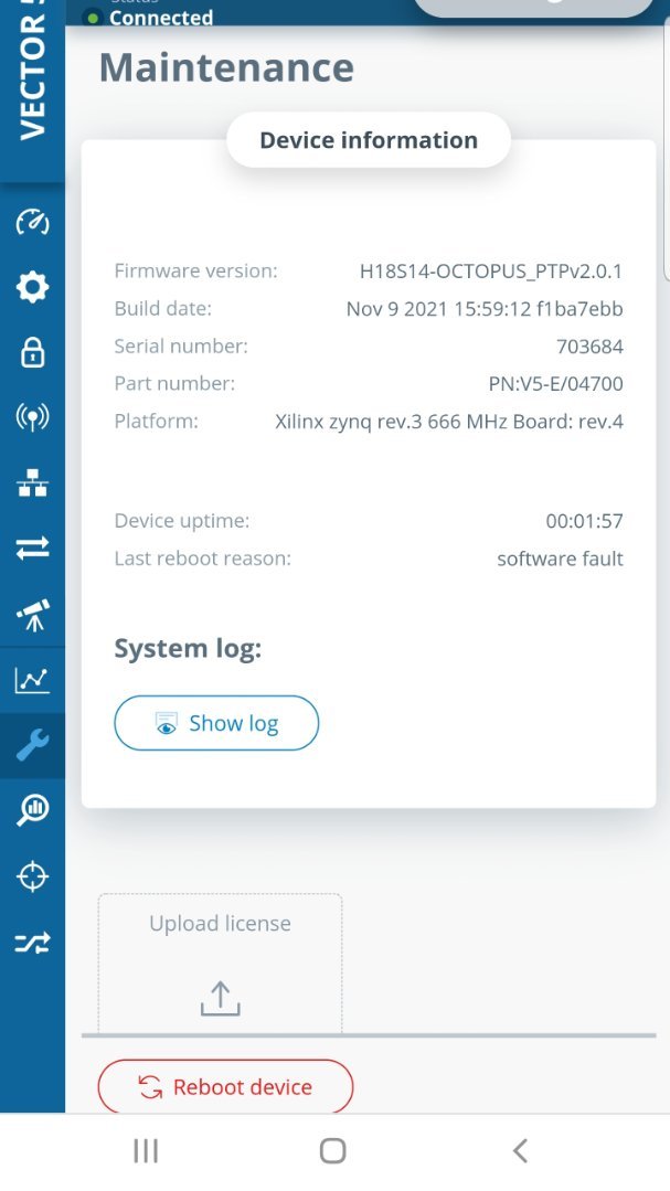

После перехода на новую прошивку 2.x.x главная станция начала сама по себе перегружаться. Проработает часов 20 и software fault либо unxpected restart.

Firmware version:
H18S14-OCTOPUS_PTPv2.0.1
Build date:
Nov 9 2021 15:59:12 f1ba7ebb
Serial number:
703684
Part number:
PN:V5-E/04700
Platform:
Xilinx zynq rev.3 666 MHz Board: rev.4
В 26.12.2021 в 09:24, АлексЦ сказал:
Тут все однозначно - software fault. Станция сама пишет что с прошивкой что-то не так. В техподдержку infinet за более новой прошивкой.
В 26.12.2021 в 12:48, [anp/hsw] сказал:
Вот прям только что снова перегрузилась
