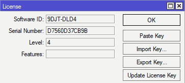

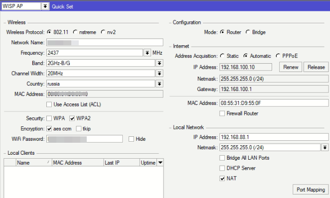

vldeemer Posted December 20, 2021 Posted December 20, 2021 Здраствуйте! Mikrotik LHG2 (RBLHG-2nD) настроена как точка доступа (WISP AP), WAN подключается через eth-порт. Несмотря на то, что на устройстве активирована лицензия уровня 4, подключиться может только один беспроводной клиент. Перегружал уже не раз, даже с выключением. Подскажите, как можно сделать таки этот девайс точкой доступа не для одного клиента) Спасибо. Вставить ник Quote

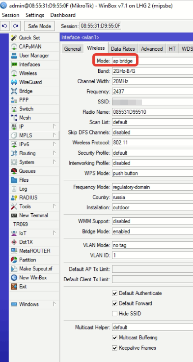

bg80211 Posted December 20, 2021 Posted December 20, 2021 Вкладка Wireless->Wireless Mode: AP Bridge Вставить ник Quote
vldeemer Posted December 20, 2021 Author Posted December 20, 2021 (edited) Включено именно так. Edited December 20, 2021 by vldeemer добавил скрин с лицензией Вставить ник Quote

Корпич Posted December 20, 2021 Posted December 20, 2021 (edited) А зачем использовать в таком сценарии древнейший стандарт b? Покажите скан эфира с точки. И настройки в текстовом файле, а не скриншоты. Edited December 20, 2021 by Корпич Вставить ник Quote
vldeemer Posted December 21, 2021 Author Posted December 21, 2021 (edited) В 21.12.2021 в 01:34, Корпич сказал: А зачем использовать в таком сценарии древнейший стандарт b? Покажите скан эфира с точки. И настройки в текстовом файле, а не скриншоты. Это у меня первый в жизни микротик - раз, я ни разу не спец в этом деле - два. В принципе, это отвечает на все Ваши вопросы)) 1. "Слепила из того, что было", это настройка WISP AP из коробки, ничего не менял. А как это может повлиять на количество допустимых клиентов? 2. Это про команду в терминале, которая выдает таблицу с найденными беспроводными узлами и используемыми ими частотами? Я до нее дошел после нескольких часов изучения вопроса)) Частоту установил неиспользуемую никем, хотя это ничего не изменило. 3. Не знаю, как(( Edited December 21, 2021 by vldeemer уточнение по п.1 Вставить ник Quote
reactor30 Posted December 29, 2021 Posted December 29, 2021 On 12/21/2021 at 7:24 AM, vldeemer said: Это у меня первый в жизни микротик Сбросить его к дефолту и заново перенастроить.Вкладка wireles mode выбрать режим b.g.n частоту выбрать avto. Вставить ник Quote
