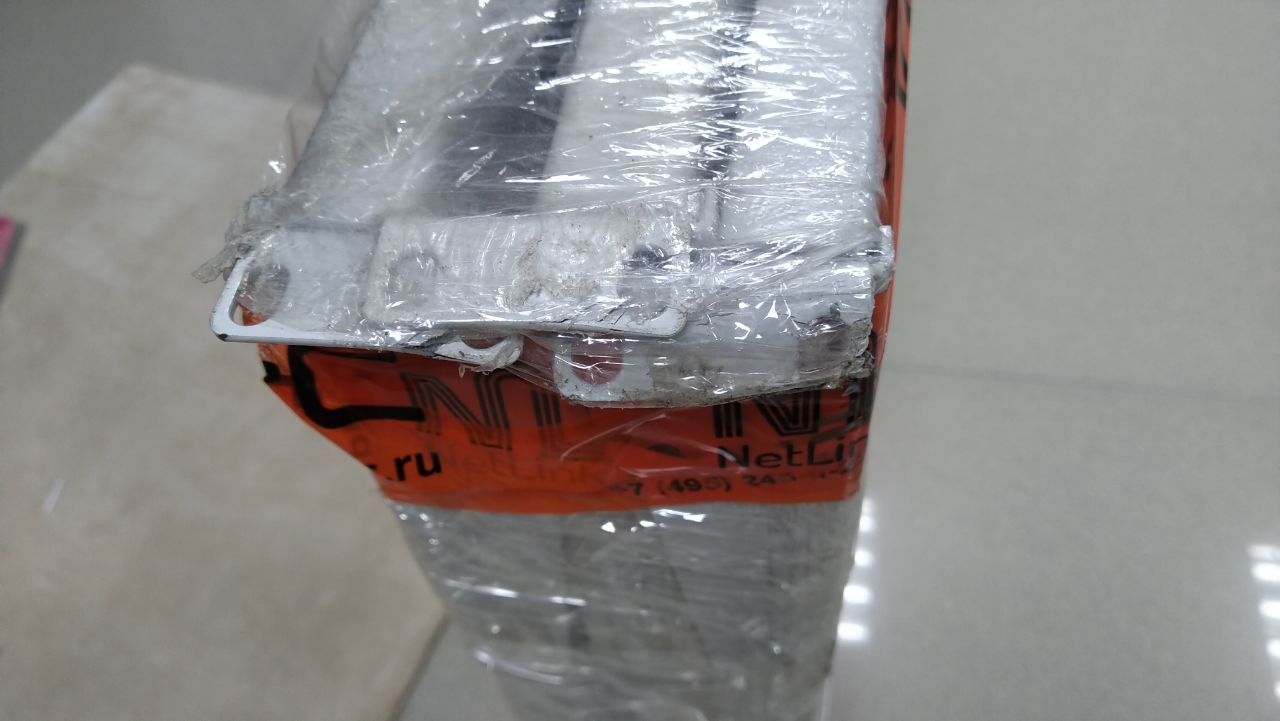

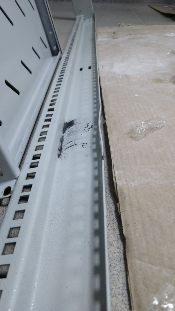

В общем история такая, заказал у них для нового узла связи комплектуху, пигтейлы, стойки, полки, блоки розеток и другого по мелочи.

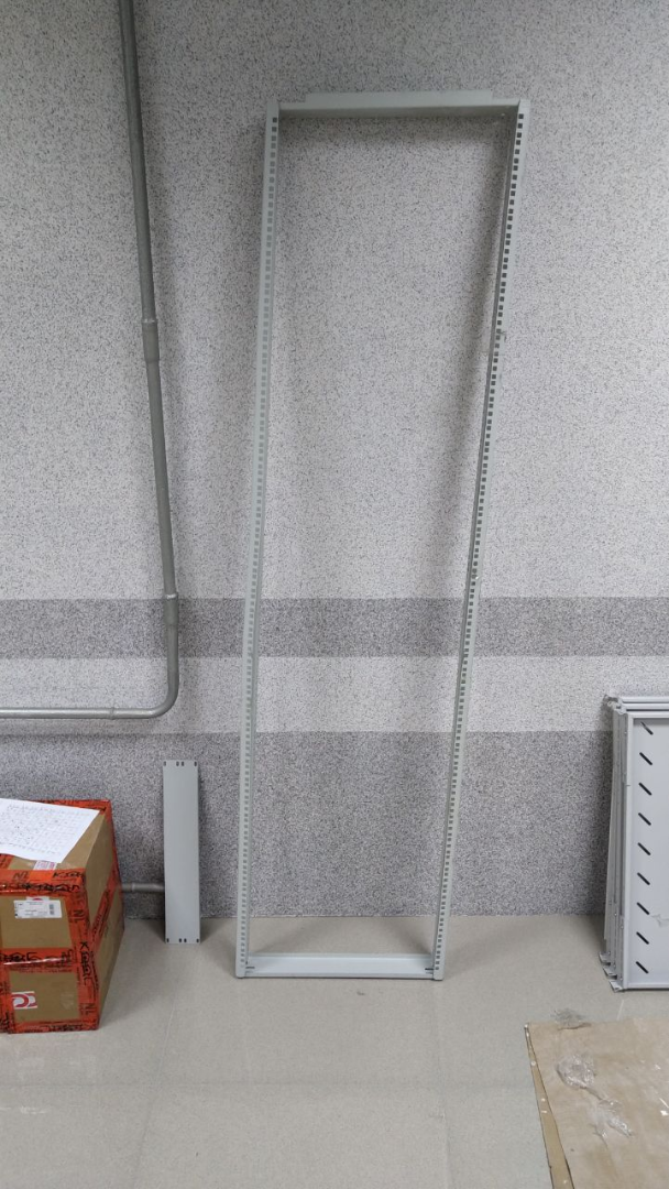

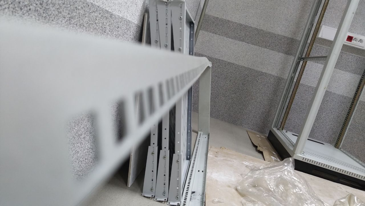

Предстояло всему этому ехать через всю РФ до Хабаровского края, ну думаю кладовщики люди не глупые сообразят что товар надо паковать получше и вот что из этого вышло:
(пол ровный и канты на стене тоже 100%, делали по лазерам)
В общем не видел никаких проблем эти уши перевернуть или приклеить, нет, надо было именно так им отправлять...

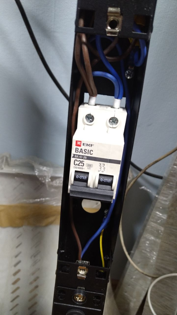

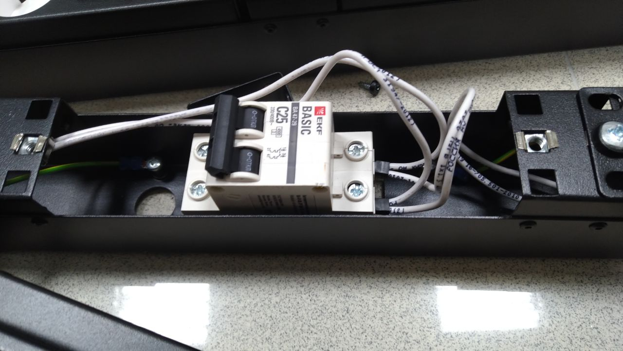

Черт с этими ушами, дальше интереснее, абсолютно все блоки розеток оказались с дефектами, болтались клеммы на предохранителях и кнопках (по 1 клемме стабильно на каждом модуле), не считая одного самого главного дефекта - коммутации этих блоков.
Они, бл*, на вводной 25А автомат раскидали 1.5 провод...
По итогу все клемы нахрен были убраны, абсолютно вся коммутация была выкинута и все было перепаяно на 2.5 провода медные.
Это чудо если что, их бренд, съехать уже на неродивого производителя не получится.
Проверив инфу по кабелю и токам, выяснилось что он на 19А рассчитан и резон ставить 25А автомат не ясен вообще.
Я понимаю, что такой блок розеток обычно загружается равномерно, но в реальности получается что сверху коммутаторы, а снизу сервера или наоборот, и разбалансировать нагрузку не получится, так зачем тогда подвергать риску людей?..

Что касательно сечения кабелей и 25 А автомата.
Поверьте на 25А нагрузке Вас Ваши 2,5мм провода от пожара не спасут, т.к. та самая кнопочка от которой отскакивали клеммы сгорит ГОРАЗДО раньше чем провода. Мне очевидно, что автомат там стоит для защиты не по нагрузке, а по КЗ, если хотите защититься от пожара по нагрузке, то лучше поменяйте автомат 25А на 16А, а еще лучше на 10А.

Что до проводов - они короткие и открытые так что вполне проходят. Номинальный длительный ток 23А.
Ну а к стойке да вопрос. и не ясно чей косяк... быввает и транспортники косячат. То погрузчиком заденут то в машине по грузу ходят то грузят чуть не с ноги.

А я и не говорю что заломы ушей это вина КДДС, и залом стойки. Я сразу сказал что это вина ТК, а вина КДДС что они так упаковали.
Причем оба груза ехали разными ТК, сначала через ПЭК, потом GTD.
А по поводу проводов, если считаете что 1.5 на такой блок норма - ну тогда хз, я запросил сертификат соответствия, посмотрим, дадут или нет.
А так паре электрикам, прям электрикам, показал это все, они мягко говоря были в шоке от увиденного, поэтому мне с 2.5 будет поспокойнее, нагружать 6 кВт на 1 модуль я не буду, но 2 вполне, да и опять же, я тоже смекаю, что слабое место - кнопки и навесуха, я когда все пересобирал, отключил все по мне не нужное и припаял все контакты.
К слову, та медь что стандартно была, еле паялась... Взял честный гост, стало сразу по-другому.

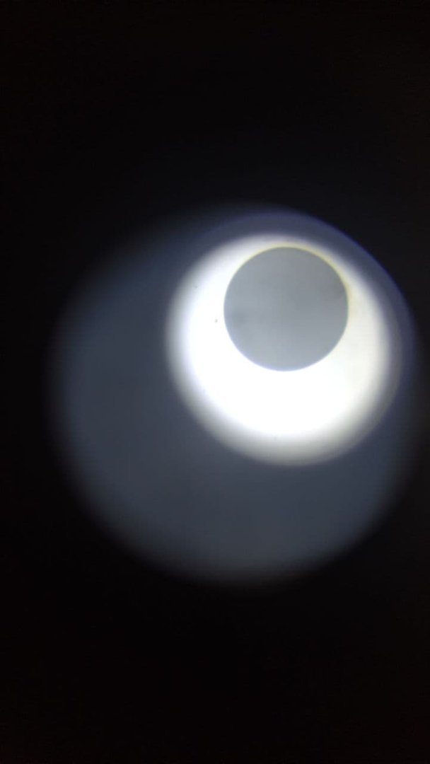

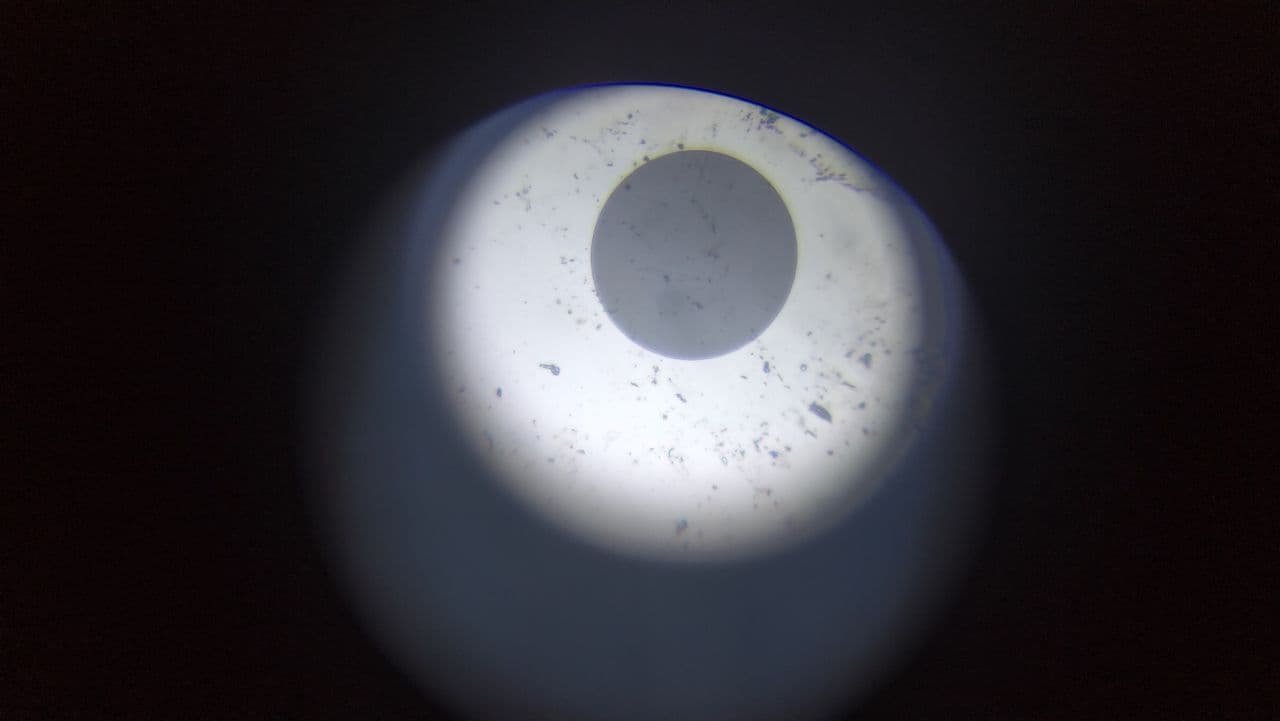

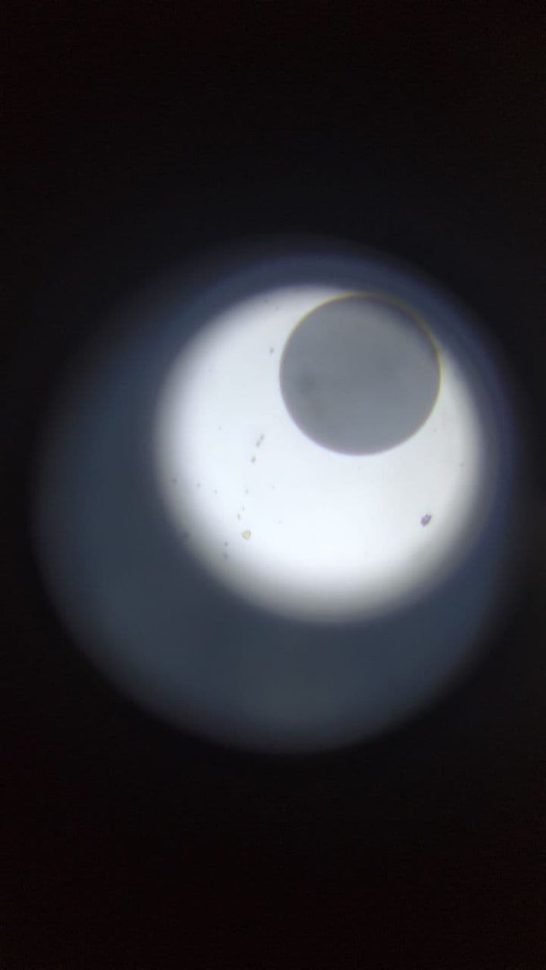

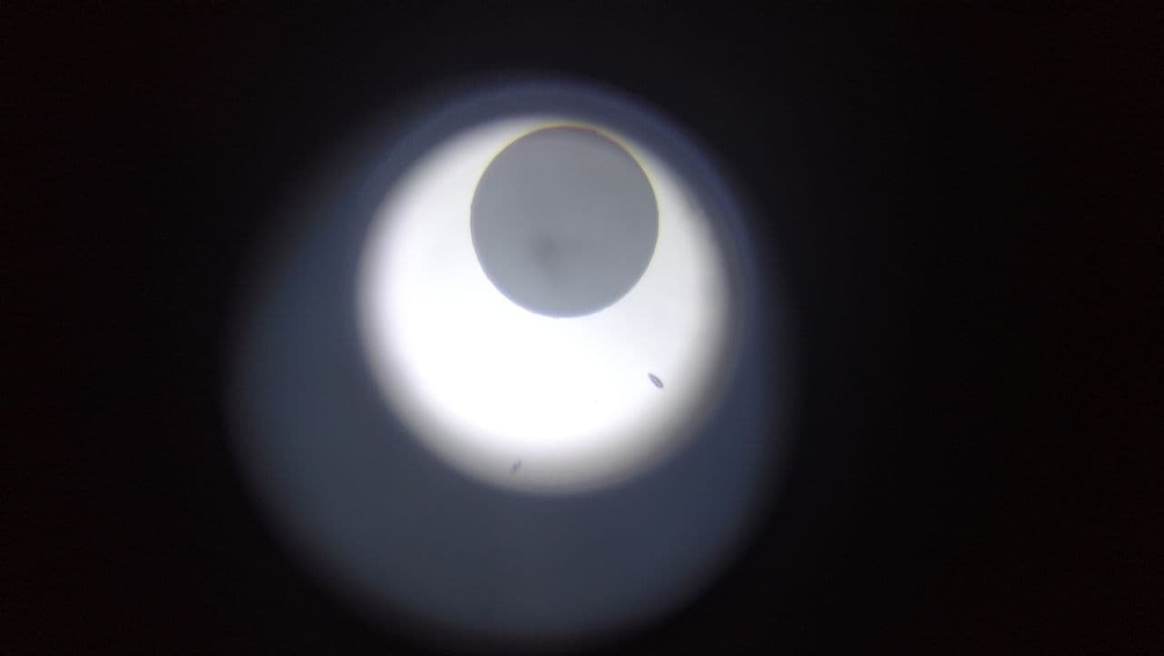

Разварили крос на 48 ов, решил посмотреть в микроскоп на торцы, был вообще не рад что посмотрел...
Те же пиги от кддс. Процентов 60-70 пришлось чистить.
1665189156_photo_2021-12-25_21-53-02(2).thumb.jpg.6d73dbdeeb13c2abfcd9bba315bfd94b.jpg
1148439120_photo_2021-12-25_21-53-02(3).thumb.jpg.d27f2169f1fa9606038e11a88e6de279.jpg
После очистки
