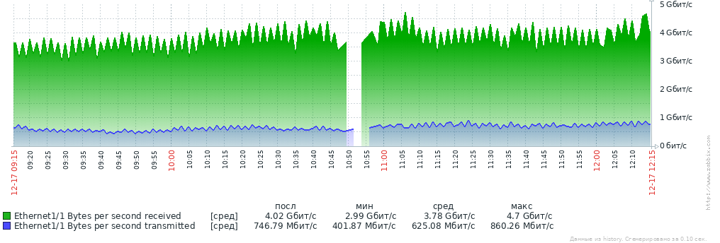

Weld Posted December 17, 2021 Posted December 17, 2021 (edited) c Nexus 9k не могу нормально с помощью zabbix по SNMP v2 снимать статистику нагрузки на порту, OID все нашел, но на графике показывает странную пилу, обновил zabbix до последней версии, тоже не помогло, при этом на Cisco ASR 1004 все нормально работает при тех же настройках. Нашел другую программу 10-страйк учет трафика, она сенсоры автоматом находит, при этом счетчики с Nexus берет те же что и я прописывал в zabbix и нормально строит график, т.е. похоже у Nexus какая то специфика в счетчиках которую zabbix нормально не обрабатывает. Вроде это nexus.zip Edited December 17, 2021 by Weld Вставить ник Quote
roma33rus Posted December 17, 2021 Author Posted December 17, 2021 (edited) Да да, тоже графики странно строятся. Тоже как Вы говорите странная пила. UPD: за шаблон спасибо. Его надо будет под мою версию подкорректировать. Edited December 17, 2021 by roma33rus Вставить ник Quote

Weld Posted December 20, 2021 Posted December 20, 2021 (edited) у меня Nexus N9K-C9396PX, работает в обычном Cisco NX-OS mode NXOS: version 9.3(2) zabbix 4.2.4 и поставил еще 5.4 счетчики обычные ifInOctets ставлю считывание что 10 секунд что 60 показывает фигню в виде пилы если ставлю счетчик х64 ifHCInOctets то Zabbix пишет что значение на счетчике слишком большое, либо показывает значение в сотни терабит/с snmpwalk -v2c -c statmrtg 10.255.1.5 .1.3.6.1.2.1.2.2.1.10.436207616 IF-MIB::ifInOctets.436207616 = Counter32: 3390865640 snmpwalk -v2c -c statmrtg 10.255.1.5 .1.3.6.1.2.1.31.1.1.1.6.436207616 IF-MIB::ifHCInOctets.436207616 = Counter64: 218230226590237 При этом есть еще asr1004 с такими же настройками zabbix все показывает отлично Edited December 20, 2021 by Weld Вставить ник Quote

roma33rus Posted December 23, 2021 Author Posted December 23, 2021 (edited) 38 минут назад, fractal сказал: Вспомнил, это в последних данных, в них перейти, там выбрать item по трафику например на In, напротив нажать график и далее справа вверху в выпадающем меню выбрать последние 500 значений, они должны там быть с датой и временем, вот это проанализировать, может не через равные промежутки получает или слишком завышенные значения, сравнить с графиком, можно ещё в Excel и построить по ним график Да, есть такое. Попробую сделать. Верну тогда частоту опроса. А то сейчас увеличил до 5 минут. UPD: 19:54 был последний запрос с 5-минутным интервалом, дальше идут с минутным интервалом. И видно, что данные очень разные отдаются? Я тут подумал, может с SNMP v3 попробовать данные забирать? Лучше не должно стать? Edited December 23, 2021 by roma33rus Вставить ник Quote
