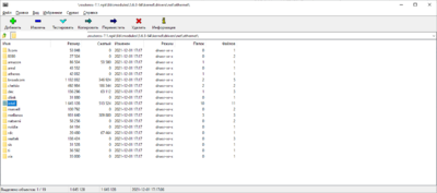

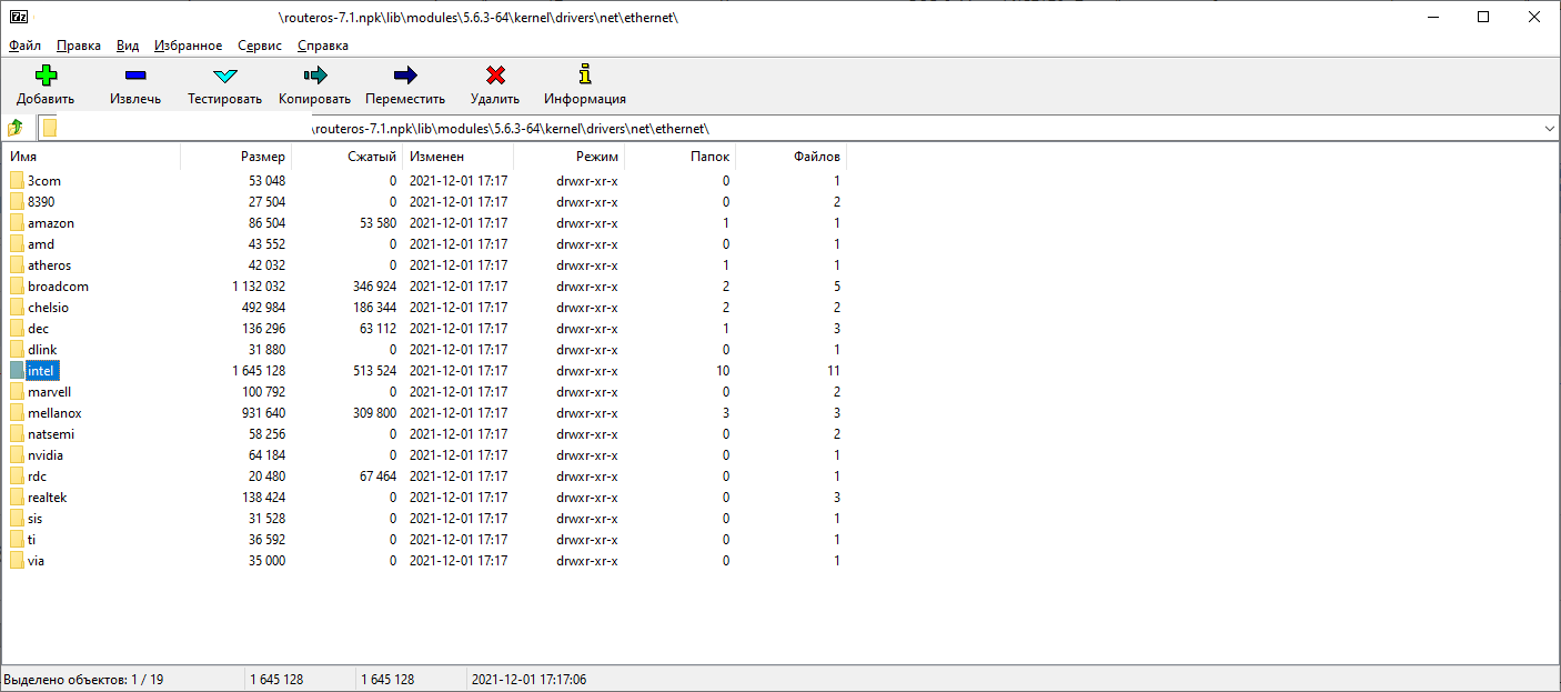

Barlog76 Posted December 14, 2021 Posted December 14, 2021 Вопрос имеется. (Я это, и погуглил и насладится успел в полной мере). МыКротики заявили "вы нас просили, мы новое ядро с поддержкой овердохрена карт скомпилили", конрктика про "овер дохрена" есть у кого? А то у них тишина полная. Опыт критерий истины, но у меня бюджет не позволяет такими способами её искать. (По поводу насладился. Наслаждался я падениями ROS 6,44 and NC7170. При чём линк на ней хрен поднимешь, пока физически его не дёрнешь). Вставить ник Quote
jffulcrum Posted December 14, 2021 Posted December 14, 2021 В 14.12.2021 в 17:45, Barlog76 сказал: конрктика про "овер дохрена" есть у кого? Качайте и смотрите, там обычным блокнотом можно devid и прочее смотреть, или по именам модулей нагуглить сорсы Вставить ник Quote
Barlog76 Posted December 14, 2021 Posted December 14, 2021 В 14.12.2021 в 20:54, jffulcrum сказал: Качайте и смотрите, там обычным блокнотом можно devid и прочее смотреть, или по именам моделей нагуглить сорсы Примного спасибо. Вставить ник Quote
