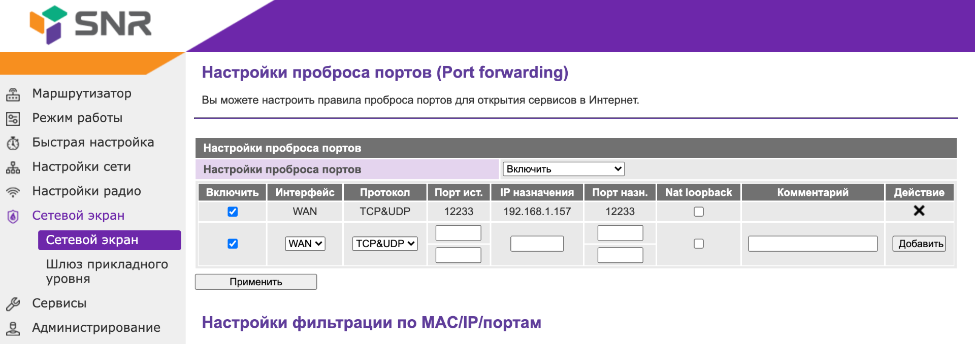

Пошарился по форумам, сайтам, инструкциям,  должно настраиваться через меню Сетевой Экран -> Настройки проброса портов
Выглядит вот так.
Пробую после настройки подключиться к серверу по указанному порту - не работает, порт на роутере не слушается.

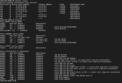

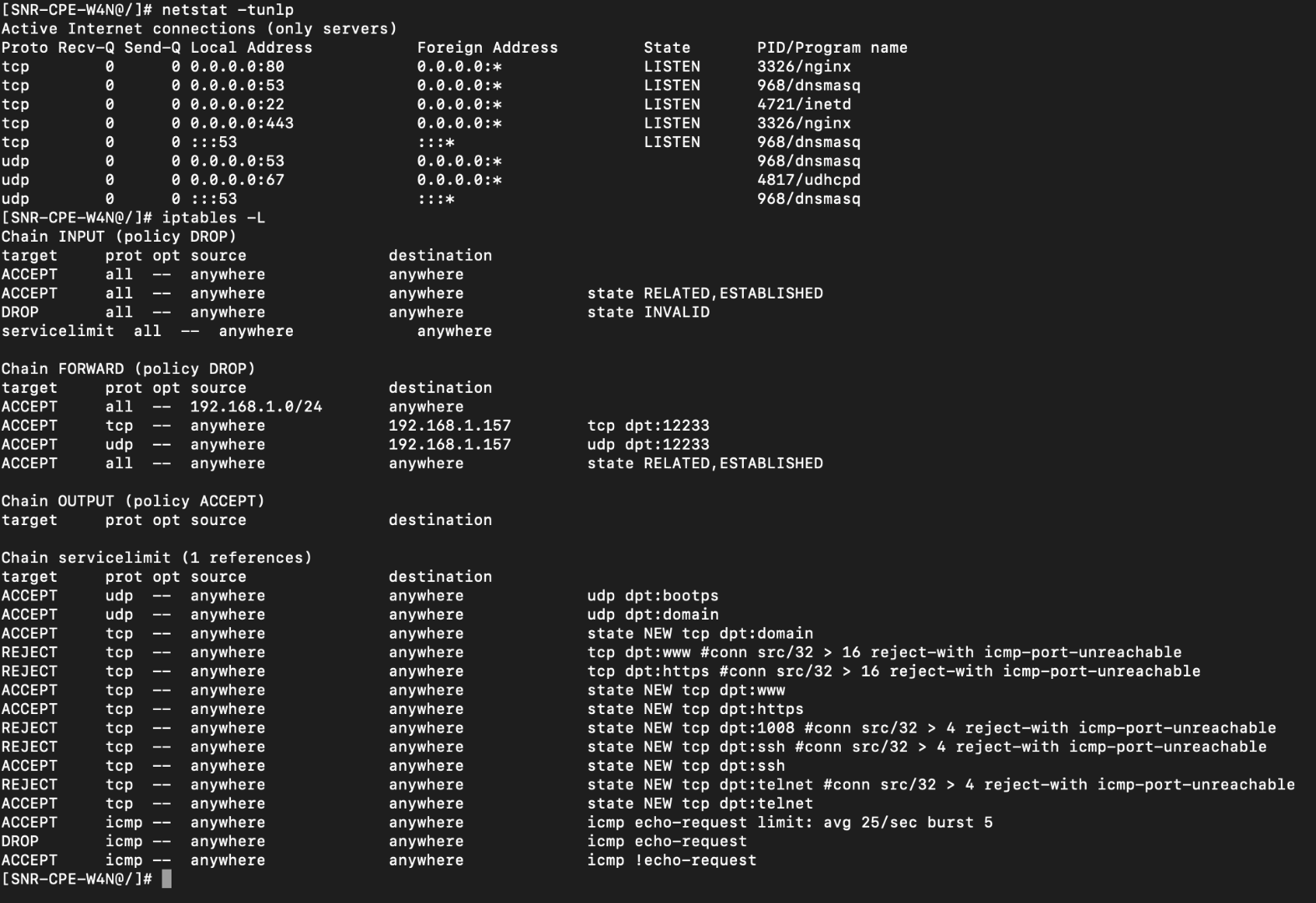

Пошел проверять в консоль, вижу что в iptables правило появилось, но netstat показывает, что порт не слушается.
Посмотрел в консоли управления роутером другие настройки, пробовал включать/выключать/настраивать "Подключение к локальным сервисам", "Настройки фильтрации транзитного трафика" - ситуацию не меняет.

@Artyom Koshko По настройкам всё верно, если ssh на адресе 192.168.1.157 слушает порт 12233.
Важный момент, откуда вы обращаетесь на публичный IP? Если из той же сети роутера, то работать действительно не будет, для этого нужна опция nat loopback, попробуйте из любой другой сети, например с мобильной.
Если проблема сохранится, можно включить dmz до адреса 192.168.1.157, таким образом все запросы на адрес роутера будут переданы на 192.168.1.157 без замены портов.
