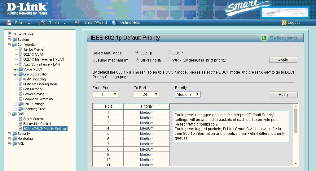

SUrov_IBM Posted December 1, 2021 Posted December 1, 2021 В 01.12.2021 в 21:56, tec сказал: Теперь ищу способ как прировнять сотошные порты к остальным. Tec, здравствуйте. Попробуйте здесь (см. картинку). Вставить ник Quote

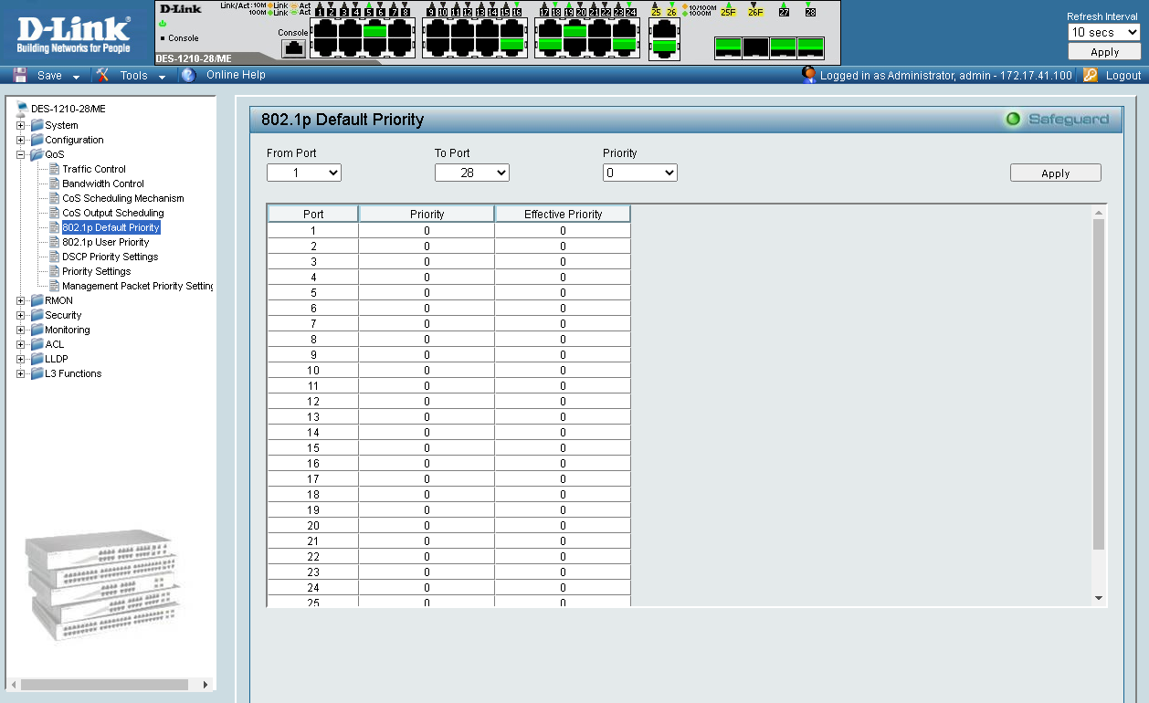

tec Posted December 2, 2021 Author Posted December 2, 2021 (edited) Тут порты выглядят одинаково, что с ними нужно сделать? Поставил портам с медюка и моста приоритет 7. Посмотрю что будет вечером. Железка версии B2, странно что пора на помойку, брали пару лет назад за 10тр. На что предложите заменить? До него там стоял 3028, наблюдалась та же картина. Скорости были ниже и не так напрягала потеря пакетов. Утилизация не велика. С инет-сервака 200-300 мегабит в пике. Сотки 20-30 мег. Edited December 2, 2021 by tec Вставить ник Quote
