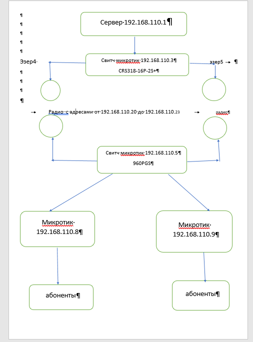

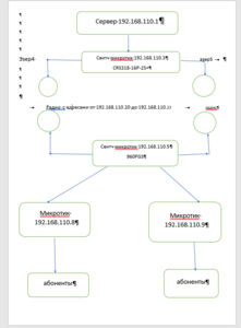

drezina Posted November 16, 2021 Posted November 16, 2021 Добрый день уважаемые форумчане. Прошу прощение за мое невежество. Такой вопрос как соединить двумя радиомостами два микротика (кабель пока положить возможности нет, расстояние 30 км) что бы оба моста работало одновременно и не создавали петли. Пробовали бондинг но там процессор в 100% нагрузки уходит Интернет перерыл, понимаю что это вроде как можно сделать вланами но не пойму как. Там везде описано о разделении сетей. Для наглядности вот моя корявинькая схема. Вставить ник Quote
alibek Posted November 16, 2021 Posted November 16, 2021 Загоняйте мосты в L3, и не будет петли. А балансировать через OSPF. Вставить ник Quote
npokypop Posted November 16, 2021 Posted November 16, 2021 Можете использовать OSPF + ECMP или настроить балансировку PCC если используете статическую маршрутизацию. Какие результаты получили на линке в 30км ? Какие используете антенны, роутерборды ? Вставить ник Quote
drezina Posted November 16, 2021 Author Posted November 16, 2021 В 16.11.2021 в 15:02, npokypop сказал: Можете использовать OSPF + ECMP или настроить балансировку PCC если используете статическую маршрутизацию. Какие результаты получили на линке в 30км ? Какие используете антенны, роутерборды ? А подробнее или хотя бы ссылку на простой мануал. 450 Мб аплоуд на 100 мегагерцах airFiber 5XHD на RD-5-30 Вставить ник Quote
drezina Posted November 17, 2021 Author Posted November 17, 2021 В 16.11.2021 в 10:27, alibek сказал: Загоняйте мосты в L3, и не будет петли. А балансировать через OSPF. А можно по подробнее, а то я совсем не опытен. Вставить ник Quote
