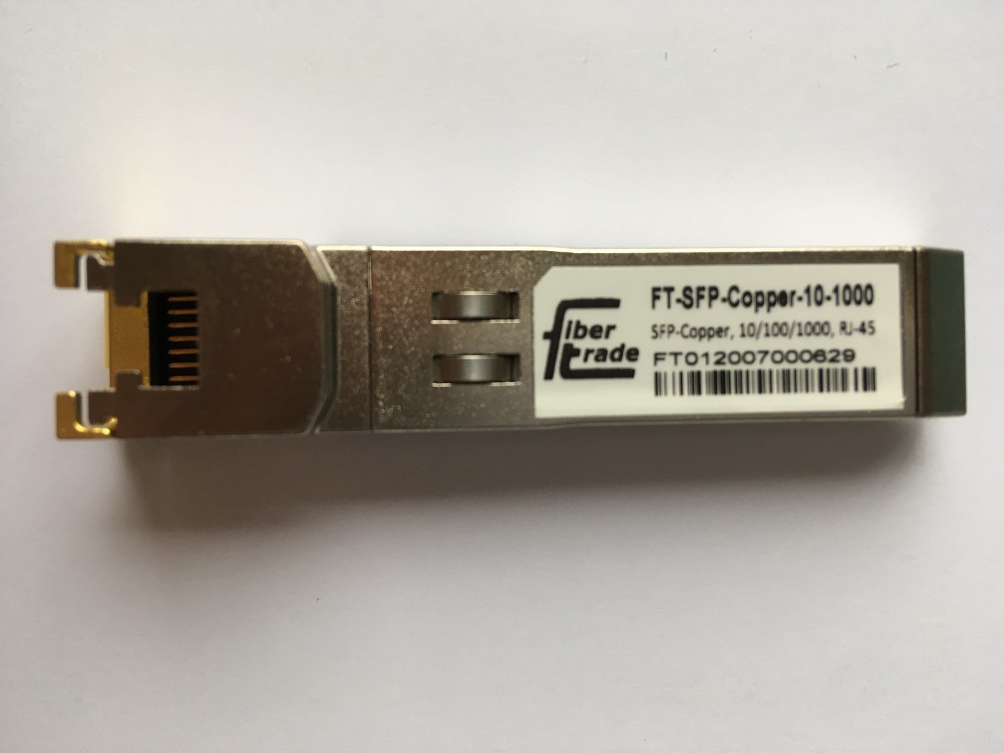

[anp/hsw] Posted November 9, 2021 Posted November 9, 2021 В 09.11.2021 в 14:03, fox_m сказал: мол мы проверили и ничего не нашли аномального Марку модуля напишите. У них вообще есть модули 10/100/1000? Мне кажется они обычный тысячик проверяли. Вставить ник Quote
fox_m Posted November 9, 2021 Author Posted November 9, 2021 В 09.11.2021 в 10:12, [anp/hsw] сказал: Марку модуля напишите. У них вообще есть модули 10/100/1000? Мне кажется они обычный тысячик проверяли. Вставить ник Quote
[anp/hsw] Posted November 9, 2021 Posted November 9, 2021 Да, это он, модуль со встроеным коммутатором. Не факт, что ваш h3c такие поддерживает. Вставить ник Quote
fox_m Posted November 9, 2021 Author Posted November 9, 2021 В 09.11.2021 в 10:42, [anp/hsw] сказал: Да, это он, модуль со встроеным коммутатором. Не факт, что ваш h3c такие поддерживает. Кстати, щас вспомнил, он на 100 Мбит/c не завелся в данном коммутаторе. Я правильно понял, нужен SFP который строго 1Гб/c и все? Вставить ник Quote
