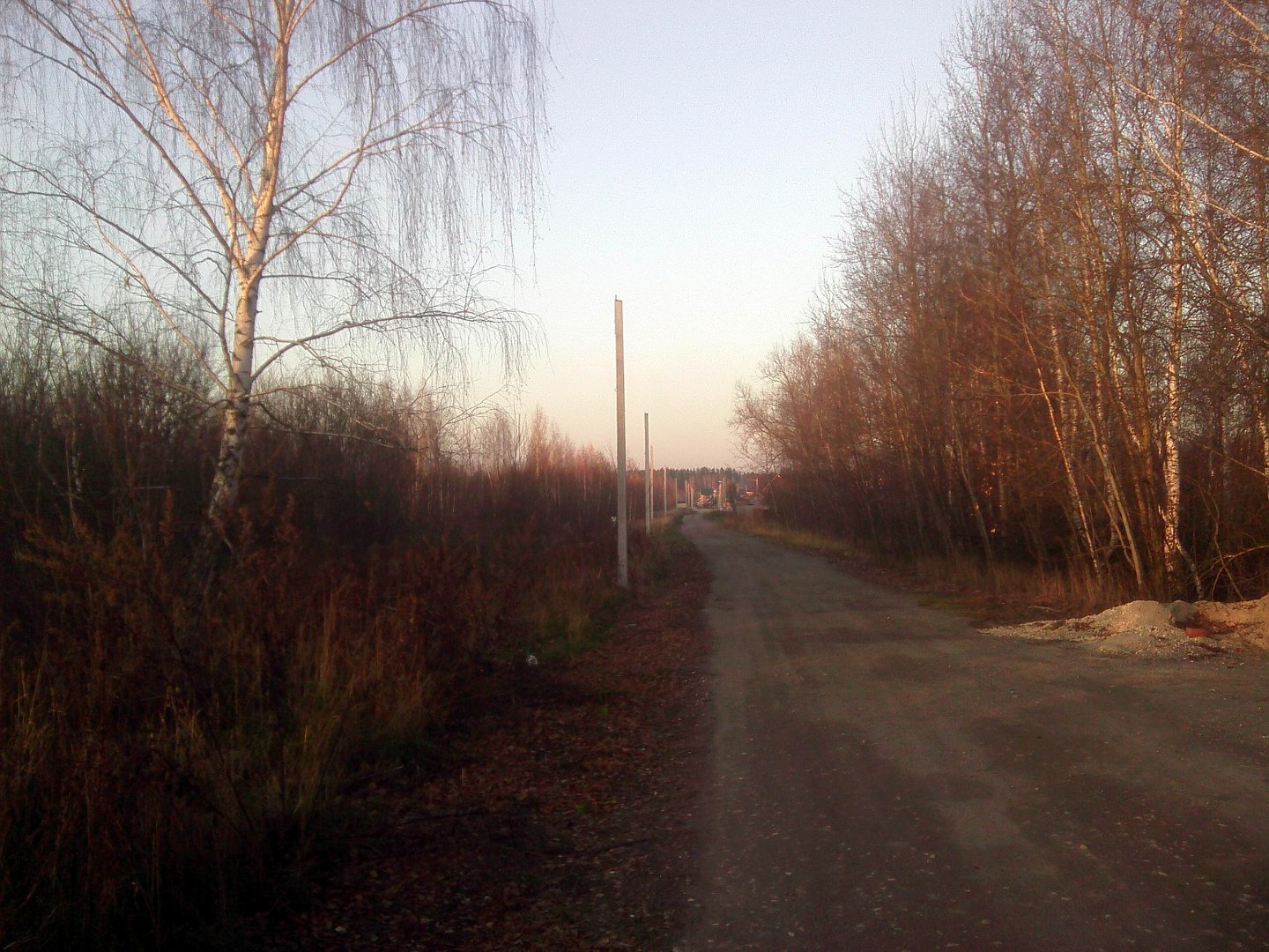

sheft Posted October 31, 2021 Posted October 31, 2021 Собственно, есть какие либо утверждённые нормативы или указания на то что проектируемая и строящаяся линия связи должна состоять исключительно из прямых отрезков, кроме объективных, что результирующее тяжение кабеля при установке опор вразнобой, при хорошем натяжении или тяжелом кабеле, будет пытаться вытянуться в линию и выступающие из коридора опоры будет гнуть/кренить. Собственно ситуация, построил линию, на проекте конечно же всё красиво, прямая линия с одним изломом и прямая дорога вдоль которой они стоят, а по факту при строительстве из-за колейной грунтовой дороги гуляющей по три-пять метров влево/вправо из-за луж и навалов крупных кусков строительного мусора и частей кирпичной кладки брошенной на проезде трасса гуляет в пределах 2х-3х метров и на одном участке идёт дугой на протяжении 10ти опор. Паре местных перфекционистов, один из них из околосетевой организации, это категорически не нравится, хотят чтоб в струнку...и вообще вешайте на столбы электриков.. Аргумент что интернет станет от этого дороже их это не смущает, но и подключаться они прям сейчас не готовы. Слать их лесом, или всё же я что то упускаю? Вставить ник Quote

sheft Posted November 2, 2021 Author Posted November 2, 2021 В 02.11.2021 в 07:56, frol13 сказал: И ещё-будут напирать на соответствие проекту и наличие или отсутствие там указаний об отступлении от прямолинейности. собственно на это и напирают, что в проекте линия прямая. а по факту так: Вставить ник Quote
Andrei Posted November 2, 2021 Posted November 2, 2021 В 02.11.2021 в 14:24, sheft сказал: по факту так: ИМХО "синдром вахтера" у того, кто докапывается. :( Вставить ник Quote
