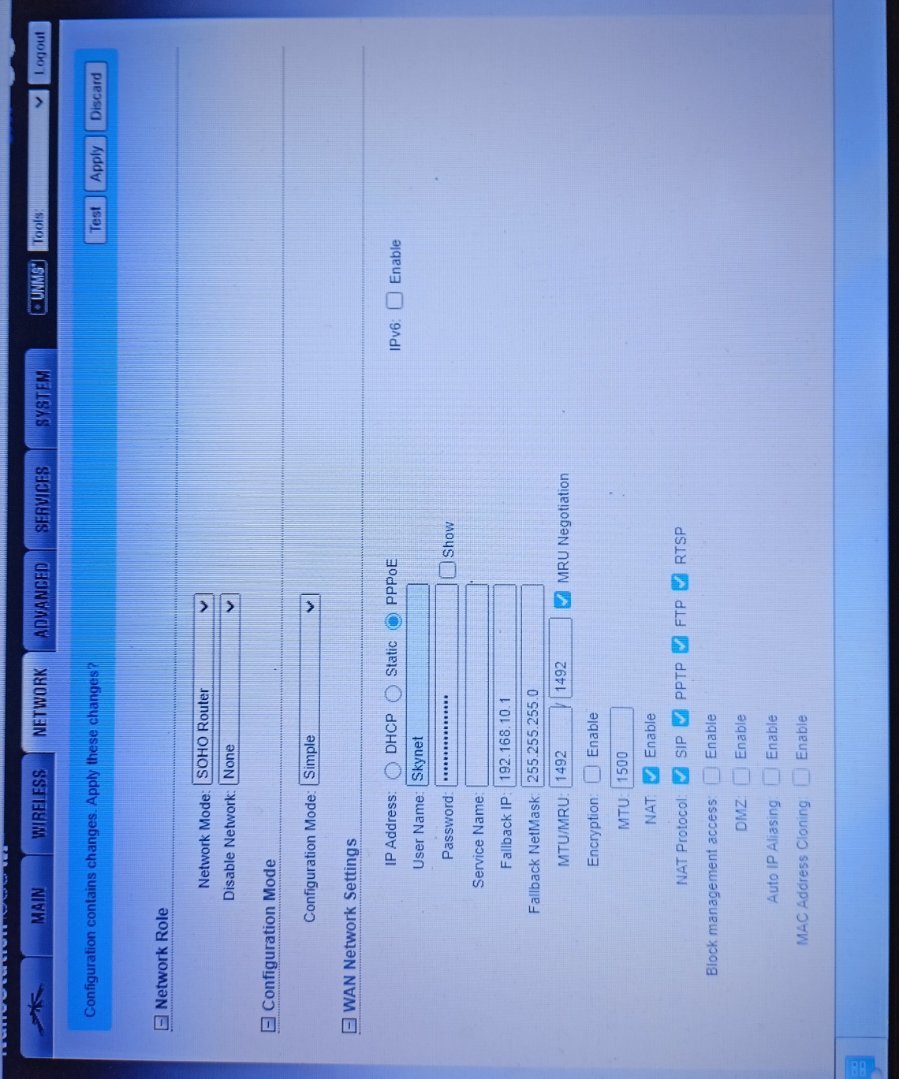

ERROR_404-2015 Posted November 6, 2021 Posted November 6, 2021 сделац сскрины первых четырёх вкладок...первая вкладка,MAIN.Wireless.network Вставить ник Quote
Neon0377 Posted November 6, 2021 Author Posted November 6, 2021 (edited) В 06.11.2021 в 18:51, ERROR_404-2015 сказал: сделац сскрины первых четырёх вкладок...первая вкладка,MAIN.Wireless.network Edited November 6, 2021 by Neon0377 Вставить ник Quote

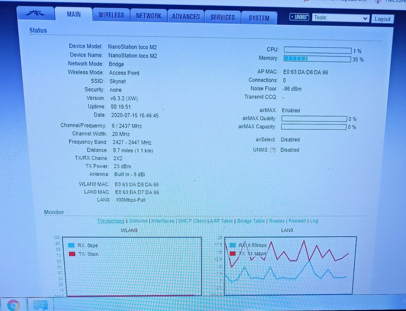

Neon0377 Posted November 6, 2021 Author Posted November 6, 2021 В 06.11.2021 в 18:51, ERROR_404-2015 сказал: сделац сскрины первых четырёх вкладок...первая вкладка,MAIN.Wireless.network Так и не смог загрузить фото вкладок wireless и второй части network выдает ошибку загрузки,фото вкладки main сделано на этапе когда настройки вкладки network ещё не применены, так как после их применения снова зайти на любую из вкладок настроек уже не получится, не загружает Вставить ник Quote

ERROR_404-2015 Posted November 7, 2021 Posted November 7, 2021 покажи полностью вкладку нетворк...моё мнение,что соединение до провайдера настроено,Но возможно не правильно...юзернейм странное какое-то,и не настроена вкладка нетворк,где нужно настроить локальную сеть Вставить ник Quote

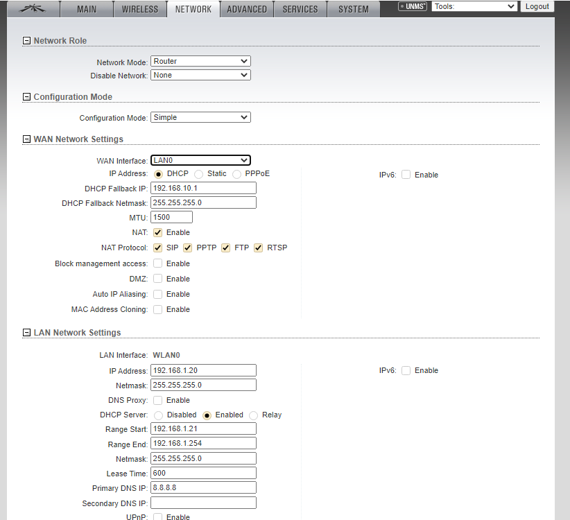

Andrey75 Posted November 9, 2021 Posted November 9, 2021 В 07.11.2021 в 02:02, Neon0377 сказал: Так и не смог загрузить фото вкладок wireless и второй части network выдает ошибку загрузки,фото вкладки main сделано на этапе когда настройки вкладки network ещё не применены, так как после их применения снова зайти на любую из вкладок настроек уже не получится, не загружает примерно Вставить ник Quote
ERROR_404-2015 Posted November 9, 2021 Posted November 9, 2021 В 09.11.2021 в 20:41, Andrey75 сказал: примерно сделай так: на этом скрине айпи адрес : 192.168.11.1 маска 255.255.255.0 начало : 192.168.11.2 конец : 192.168.11.254 время : 25200 и поставь эти обе галочки DNS Proxy: Enable UPnP: Enable сохраняй и проверяй,далее вход в антенну по адресу 192.168.11.1 Вставить ник Quote
