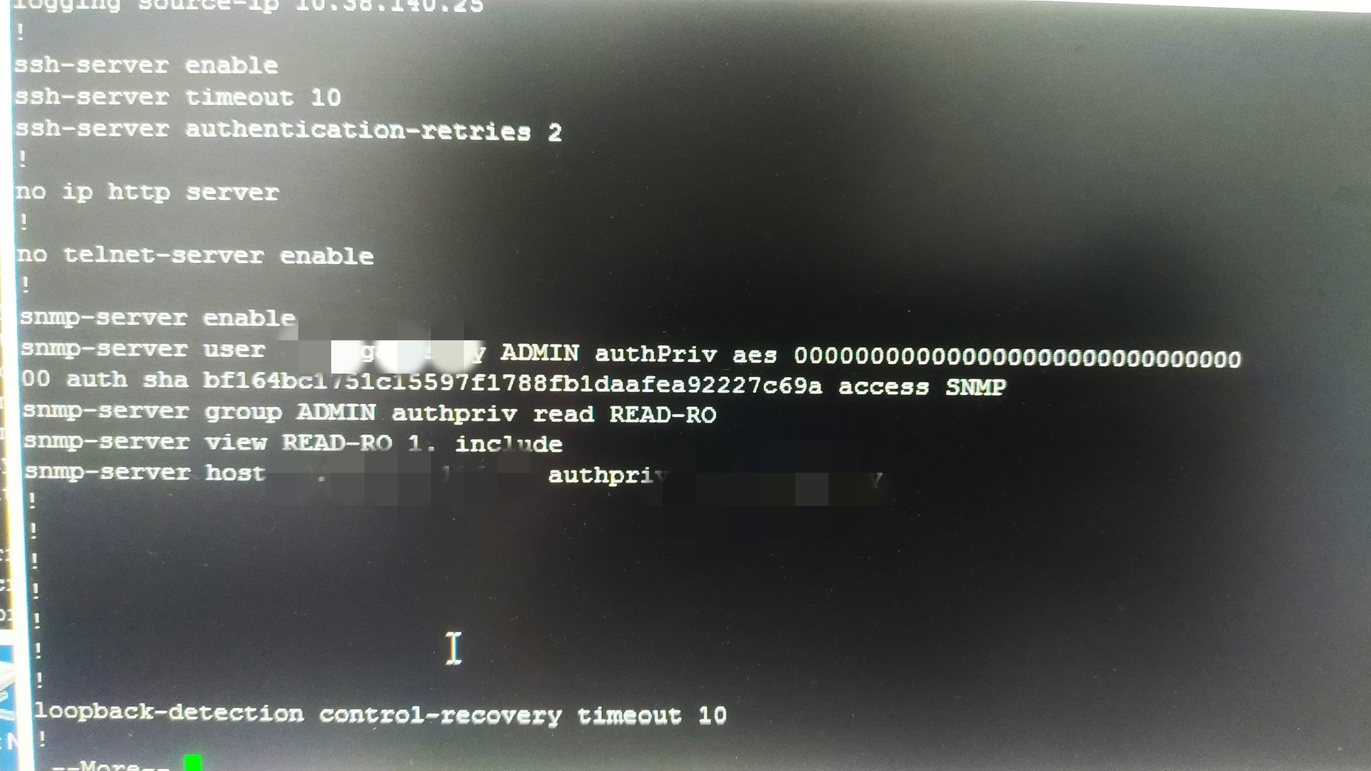

Добрый день. Прошивка 7.0.3.5.
Не создает ключи шифрования aes на snmpv3. Подскажите как решить?

Так же не подтягивает на snmp-server group access list

@Александр Дмитриевич Добрый день. Добавлю к словам коллеги, что скорее всего у вас старая версия ПО, т.к. на 7.0.3.5(R0241.0480) проблему не наблюдаем.
SNR-S2965-24T#sh run | i aes
snmp-server user nag nag authPriv aes e61a7c487c27029251f9073dc243d8ed auth sha e61a7c487c27029251f9073dc243d8ed26c5466d
