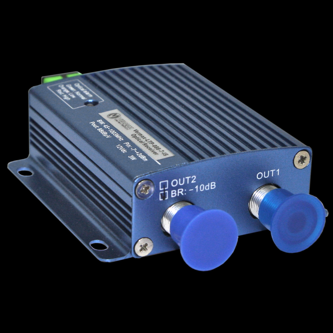

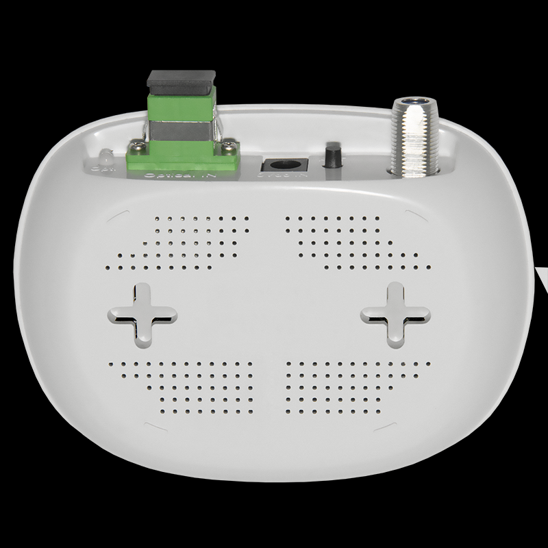

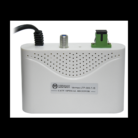

sheft Posted October 16, 2021 Posted October 16, 2021 В 12.10.2021 в 03:13, SOFTOLAB сказал: Фотоны в оптике трясутся от ветра? Смешно вам, а я вот тоже с таким столкнулся, при ветре начинает сыпаться картинка, что трясётся от ветра неясно, может кабель, может муфты, но факт есть, в ветреную погоду приёмники сыпят... к примеру сыпят эти - Vermax-LTP-088-7-IS а такие работают - Vermax-LTP-095-7-IS Vermax-LTP-082-15-IS 6 минут назад, alibek сказал: Чего? В кабеле модули как правило имеют повив, то есть в любом случае волокно поворачивается. Причем тут поляризация? не знаю что там с поляризацией, но человек дело говорит, у нас абоненты подключены монотубом на тросе, и у них проблемы, но выбор приёмника решает Вставить ник Quote

sheft Posted October 18, 2021 Posted October 18, 2021 самый нижний на 5дб слабей, средний на 7дб мощнее, дело не в выводной мощности, на телевизор всё равно ровняем ТАПами или делителями к ~70 дб выводим, дело в чём то очень кратковременном, разбалансирующим оптический приемник, при просмотре тестером планаровским с DVBC модулем, проблем ни с сигналами ни с BERами нет, даже констелляционная диаграма ничего аномального не показывает, или просто не успевает ловить всплески, и на телевизорах, там где показометры есть силы/качества норма, но картинка на экране полосит/квадратит... и всё это во время ветров и наверное всё таки связано с низкими температурами, так как обострение в ноябре и потом в феврале в ветреную погоду кабель на струне начинает прыгать и волокно вероятно испытывает сильное тяжение, так как гель загустевает на холоде что и приводит к критическому затуханию, на что срабатывает оптический приёмник Вставить ник Quote
