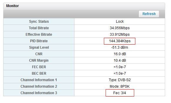

это скрин как раз с Software: V3.0.4.26
скрин не с ТР первого канала если что , у меня на 11559 стоит 545 карта
К стати кто берет с 75 эти каналы ,обратите внимание на них ошибки (потери пакетов ,не много каждые пол часа примерно ) при том что на этой же частоте  Большая Азия и с ней все в порядке ,скорее всего такой сигнал Первый всемирная сеть доставляют на подьем
