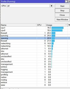

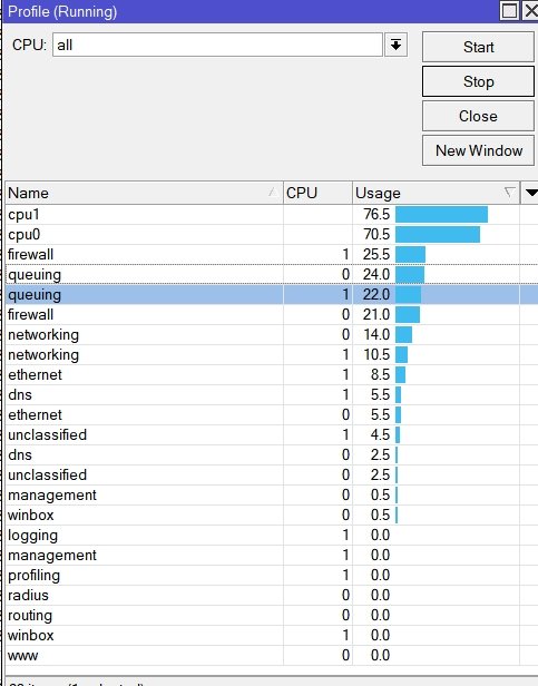

Fint Posted October 10, 2021 Posted October 10, 2021 Здравствуйте, форумчане. У RB3011 проц 80% загрузка, нужно на что то менять. Логичное желание заменить на rb4011, но по форуму проскакивает информация что он до сих пор сырой, так ли это? RB5009 рискованно ждать? RB1100AHx4 нет sfp. Посоветуйте на чем остановить выбор? Вставить ник Quote
jffulcrum Posted October 10, 2021 Posted October 10, 2021 Какой трафик? На что нагрузка (TOOLS - Profile)? Вставить ник Quote
Fint Posted October 10, 2021 Author Posted October 10, 2021 3 минуты назад, jffulcrum сказал: Какой трафик? На что нагрузка (TOOLS - Profile)? Трафика 350-380 Мбит. При ~420 Мбит загрузка 90-92%. Основная нагрузка шейпер и файрволл. Вставить ник Quote
