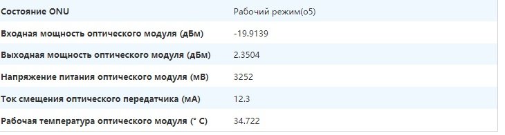

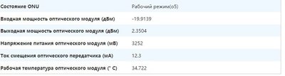

xydshiy Posted October 8, 2021 Posted October 8, 2021 Здравствуйте нормальыне ли это показатели gpon Вставить ник Quote
rdmitrich Posted October 9, 2021 Posted October 9, 2021 20 часов назад, xydshiy сказал: Здравствуйте нормальыне ли это показатели gpon Да, у вас все неплохо !! Вставить ник Quote

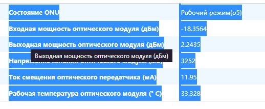

xydshiy Posted October 12, 2021 Author Posted October 12, 2021 On 10/9/2021 at 6:58 AM, rdmitrich said: Да, у вас все неплохо !! Спасибо , хотел уточнить, недавно по какой то причине оптика потухла и там видимо сварка была, вот щас такие значения Это норма входящей и выходящей? Вставить ник Quote
rdmitrich Posted October 12, 2021 Posted October 12, 2021 32 минуты назад, xydshiy сказал: Спасибо , хотел уточнить, недавно по какой то причине оптика потухла и там видимо сварка была, вот щас такие значения Это норма входящей и выходящей? на ону нижний предел чувствительности, как правило до -26. В вашем случае -20, есть запас по оптическому бюджету Вставить ник Quote
ShadowLord Posted December 21, 2021 Posted December 21, 2021 В 08.10.2021 в 13:16, xydshiy сказал: Здравствуйте нормальыне ли это показатели gpon От станции выходит +2,2 дБм далее до вашей ОНТ -18 дБм. Показатели отличные. Вставить ник Quote
