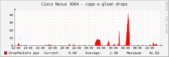

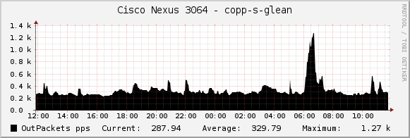

class copp-s-glean (police pps 10000)
Какие-то очень важные пакеты, если Nexus используется в роли маршрутизатора. Замечено, что ARP пакеты, предназначающиеся клиентам или самому маршрутизатору  попадают в этот счетчик. Этот счетчик начинает резко расти при перестроении дерева Spanning-tree (MSTP). Если пороговое значение низкое, то в момент перестроения Spanning-tree начинают тупить пинги до клиентов, в то время как счетчик drop  продолжает расти. Значения 6000 PPS при тестировании перестроении MSTP не хватает. Пока не сделаешь «clear ip arp» счетчик не перестает расти. Можно ли сделать скрипт, который при росте счетчиков делал бы «clear ip arp»? При стрессе (петля) немного появляется дропов.

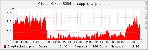

class copp-s-arp (police pps 20000)
Это все ARP пакеты, проходящие через коммутатор L3. В этот счетчик попадают абсолютно все ARP пакеты, проходящие через коммутатор,  даже не адресованные коммутатору L3 (например транзитные arp пакеты из клиентских каналов). При закольцеваниях и штормах дропы начинают резко расти. Это оказывает отрицательное влияние, если Nexus используется в качестве маршрутизатора, страдает качество предоставления услуги интернет. Пороговое значение надо выставлять максимально возможным.

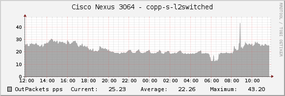

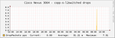

copp-s-l2switched
О назначении этих пакетов не известно

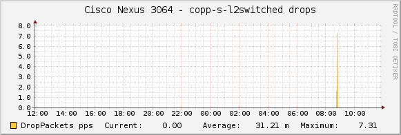

copp-s-l2switched    .1.3.6.1.4.1.9.9.166.1.17.1.1.6.721420317.721420319
copp-s-glean    .1.3.6.1.4.1.9.9.166.1.17.1.1.6.721420317.721420322
copp-s-selfIp    .1.3.6.1.4.1.9.9.166.1.17.1.1.6.721420317.721420323
copp-s-ttl1    .1.3.6.1.4.1.9.9.166.1.17.1.1.6.721420317.721420325
copp-s-igmp    .1.3.6.1.4.1.9.9.166.1.17.1.1.6.721420317.721420331
copp-s-routingProto2    .1.3.6.1.4.1.9.9.166.1.17.1.1.6.721420317.721420335
copp-s-routingProto1    .1.3.6.1.4.1.9.9.166.1.17.1.1.6.721420317.721420337
copp-s-arp    .1.3.6.1.4.1.9.9.166.1.17.1.1.6.721420317.721420338
copp-s-bpdu    .1.3.6.1.4.1.9.9.166.1.17.1.1.6.721420317.721420342
DropPackets
copp-s-l2switched    .1.3.6.1.4.1.9.9.166.1.17.1.1.20.721420317.721420319
copp-s-glean    .1.3.6.1.4.1.9.9.166.1.17.1.1.20.721420317.721420322
copp-s-selfIp    .1.3.6.1.4.1.9.9.166.1.17.1.1.20.721420317.721420323
copp-s-ttl1    .1.3.6.1.4.1.9.9.166.1.17.1.1.20.721420317.721420325
copp-s-igmp    .1.3.6.1.4.1.9.9.166.1.17.1.1.20.721420317.721420331
copp-s-routingProto2    .1.3.6.1.4.1.9.9.166.1.17.1.1.20.721420317.721420335
copp-s-routingProto1    .1.3.6.1.4.1.9.9.166.1.17.1.1.20.721420317.721420337
copp-s-arp    .1.3.6.1.4.1.9.9.166.1.17.1.1.20.721420317.721420338
copp-s-bpdu    .1.3.6.1.4.1.9.9.166.1.17.1.1.20.721420317.721420342

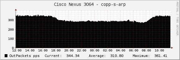

Примеры графиков
