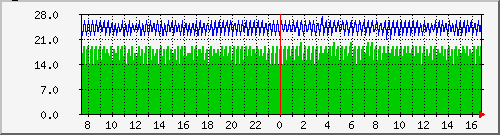

Andrei Posted October 5, 2021 Author Posted October 5, 2021 2 часа назад, Crazy_Max сказал: Если подопрёте его бесперебойником Свободный есть только APC 500. Наверное маловато будет, защитит только от кратковременных проседаний. 2 часа назад, Crazy_Max сказал: если остановится Сейчас он настроен на режим "поддерживать температуру +22". Т.е. вполне может быть, что работает в режиме старт-стоп. По крайней мере график температуры, снимаемый с dgs-3120, выглядит так Вставить ник Quote

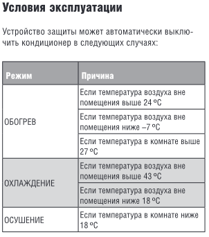

Crazy_Max Posted October 5, 2021 Posted October 5, 2021 (edited) суть доработки "зимним комплектом" в самом простом случае - это подогрев картера компрессора, чтоб избежать "сухого пуска", когда смазка вся стекла и затвердела, и измерение температуры в "точке конденсации" (примерно середина уличного теплообменника) для замедления/отключения вентилятора, никаких специальных смазок и подшипников никто не придумал, да и вообще стараются по максимуму использовать freecooling для улучшения PUE. Возможно для его (кондиционера) холодопроизводительности не хватает теплопритоков либо свич с которого снимаете информацию расположен в створе обдува. В общем на свой страх и риск можете, но судя по его документации: У него есть своих пара датчиков на низкое и высокое давление хладагента по которым он в случае чего и отключится, главное чтоб это не стало неожиданностью. instruktsiya_shuft_sftg_hn1[1].pdf Edited October 5, 2021 by Crazy_Max Добавил инструкцию Вставить ник Quote

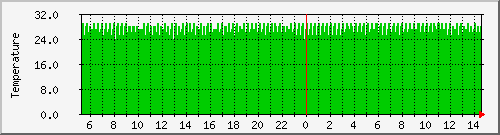

Andrei Posted October 5, 2021 Author Posted October 5, 2021 Т.е. получается, что на охлаждение может работать только при забортной температуре выше +18 (что уже давно не так по нашим погодным условиям)? 59 минут назад, Crazy_Max сказал: У него есть своих пара датчиков на низкое и высокое давление хладагента по которым он в случае чего и отключится, главное чтоб это не стало неожиданностью. Главное, чтобы совсем не накрылся. Или лучше его заранее выключить? 1 час назад, Crazy_Max сказал: Возможно для его (кондиционера) холодопроизводительности не хватает теплопритоков либо свич с которого снимаете информацию расположен в створе обдува. Там есть и другие железки в серверной, общей мощностью порядка 1,3 Квт. Вот график температуры с циски 7204 Вставить ник Quote
Crazy_Max Posted October 5, 2021 Posted October 5, 2021 15 minutes ago, Andrei said: Т.е. получается, что на охлаждение может работать только при забортной температуре выше +18 (что уже давно не так по нашим погодным условиям)? Они потому и пишут что может, так как температура за бортом не определяющая, а главное градиент и где он проходит, технически датчик именно температуры у него стоит во внутреннем блоке на заборе воздуха(сверху) и на пульте управления(возможно), режим работы "на охлаждение" выглядит так: измерили поступающий воздух он выше уставки и включен режим "охлаждение" - включили компрессор, он сжимает фреон, тот греется и греет компрессор, потом его направили в испаритель, там он расширяется и кипит, но никакой "регулировки" там нет, именно по этому у хорошего кондиционера на выходе 5-9°C при работе на охлаждение. Но всё основано на давлении а не на температуре, именно по этому данные в табличке очень примерные. Вставить ник Quote

dryukov Posted October 6, 2021 Posted October 6, 2021 На этой марке защита включится если на улице -10 судя по инструкции. Кроме того:Необходимо учесть, что эксплуатация кондиционера в зимних условиях имеет ряд особенностей. При крайне низких температурах: от –10°С и ниже для кондиционеров не инверторного типа и от –15°С и ниже для кондиционеров инверторного типа, рекомендуется использовать кондиционер только в режиме вентиляции. Вставить ник Quote
