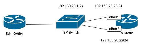

Здравствуйте.
Столкнулся с одной, вроде бы и простой, задачей. Нужно разбалансировать трафик на 2 линка. Сама балансировка с точки зрения логики проблем не вызывает, есть сетевая проблема.
Оба два линка идут в один коммутатор провайдера и в одну сеть. Адреса выдаются по dhcp на основе порта и контролируется жестко на основе ip+mac+port+возможно_чтото_ещё-guard. Любое несоответствие - блок на некоторое время.
Вот тут и проблема, я не знаю как сделать так, чтобы трафик с адресом источника порта вылетал с нужного порта, т.к. шлюз у этих двух сетей один и он выбирается на основе мак-адреса, который виден то с одного порта, то с другого. Тут не проблема зафиксировать мак на определенном порту и весь трафик пойдет через него. Но как только через один порт пройдет трафик с другого порта с другим ip источника - порт уходит в блокировку.
Можно ли в рамках одного устройства сделать чтобы трафик в одной l2 сети с определенного ip вылетал с нужного нам порта?
Схему прилагаю.

Вопщем, помогло такое колдунство
/ip route add check-gateway=arp distance=1 gateway=192.168.20.1%ether1,192.168.20.1%ether2
Ну и обработка в мангле входящих и на всякий случай дроп исходящих в фильтре пакетов которые не соурс целевого интерфейса.
