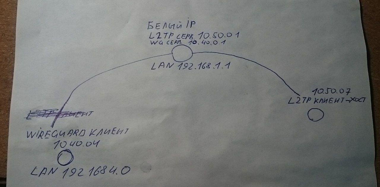

ребята, здравствуйте.помогите,пожалуйста.
имеется роутер микротик с белым ip. на нем поднят l2tp server ( 10.50.0.1) , wireguard ( 10.40.0.1) lan 192.168.1.0
к нему подключен еще один микротик по ваегуард(10.40.0.4) lan 192.168.4.0 и одна вин машина с l2tp ipsec 10.50.0.7
задача сделать так.чтоб вин машина видела сеть 192.168.4.0
сделал: на вин машине убрал l2tp server как шлюз по умолчанию,чтоб трафик шел не через сервер,а через провайдера вин машины
написал маршрут до сети сервера
route -p add 192.168.1.0 mask 255.255.255.0 10.50.0.1
написал маршрут до 0.4
route -p add 192.168.4.0 mask 255.255.255.0 10.50.0.1
на микротике с сетью 4.0,который по ваегурад подлкючен
написал маршрут dst adress 10.50.0.0/24 gateway 10.40.0.1 pref source 192.168.4.1( без преф сорса не пинговалось совсем,не знаю почему ,если можно объясните)
10.50.0.1 пингуется
а 10.50.0.7 не пингуется. по видимому ошибка где то
п.с. ваегуард использую так как пров блочит l2tp.

Vgraev, здравствуйте.
В принципе, у Вас классическая маршрутизация, но есть небольшие особенности. Давайте начнём проверять со стороны Windows ПК, обусловимся, что на нём будут полностью отключены брандмауэр и антивирус.
Далее, поднимем L2TP тоннель и настроим статическую маршрутизацию. Примечание: L2TP – это PPP (маршрутизация точка-точка, маска сети /32). Поэтому статическая маршрутизация под Windows будет выглядеть так:
route add 192.168.1.0 MASK 255.255.255.0 10.50.0.7 METRIC 1
route add 10.40.0.0 MASK 255.255.255.0 10.50.0.7 METRIC 1
route add 192.168.4.0 MASK 255.255.255.0 10.50.0.7 METRIC 1
При использовании PPP интерфейса, маршрутизация строиться не через адрес сервера (10.50.0.1), а через IP адрес, который получил виртуальный адаптер L2TP (10.50.0.7).
После этого, с Windows ПК должны быть доступны IP адреса 192.168.1.1 и 10.40.0.1.
С Mikrotik (10.50.0.1) должен быть доступен IP 10.50.0.7 с установкой от source адреса 192.168.1.1 и так же IP 10.50.0.7 с установкой от source адреса 10.40.0.1.

огромное спасибо,маэстро. спасибо,что объяснили нюансы
после этого
и этого на микротике wg клиенте
add comment=lubera disabled=no distance=1 dst-address=10.50.0.0/24 gateway=\
    10.40.0.1 pref-src=192.168.4.1 routing-table=main scope=30 \
    suppress-hw-offload=no target-scope=10
заработало, то есть частично я был прав, но этот нюанс не знал "При использовании PPP интерфейса, маршрутизация строиться не через адрес сервера (10.50.0.1), а через IP адрес, который получил виртуальный адаптер L2TP (10.50.0.7)"
