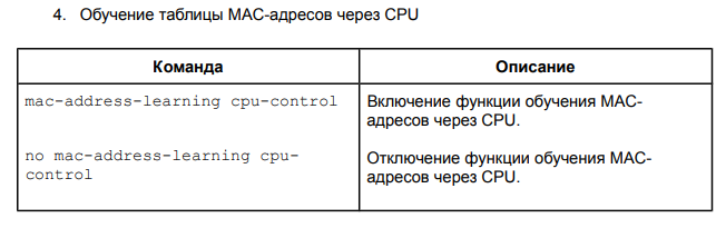

Но ранее инструкции по рукоделию писали, что:
mac-address-learning cpu-control                   # Необходим для работы различных надстроек к mac-address-table, в том числе mac-limit, port-security.
                                                                   # Без этой команды не будет работать  switchport port-security

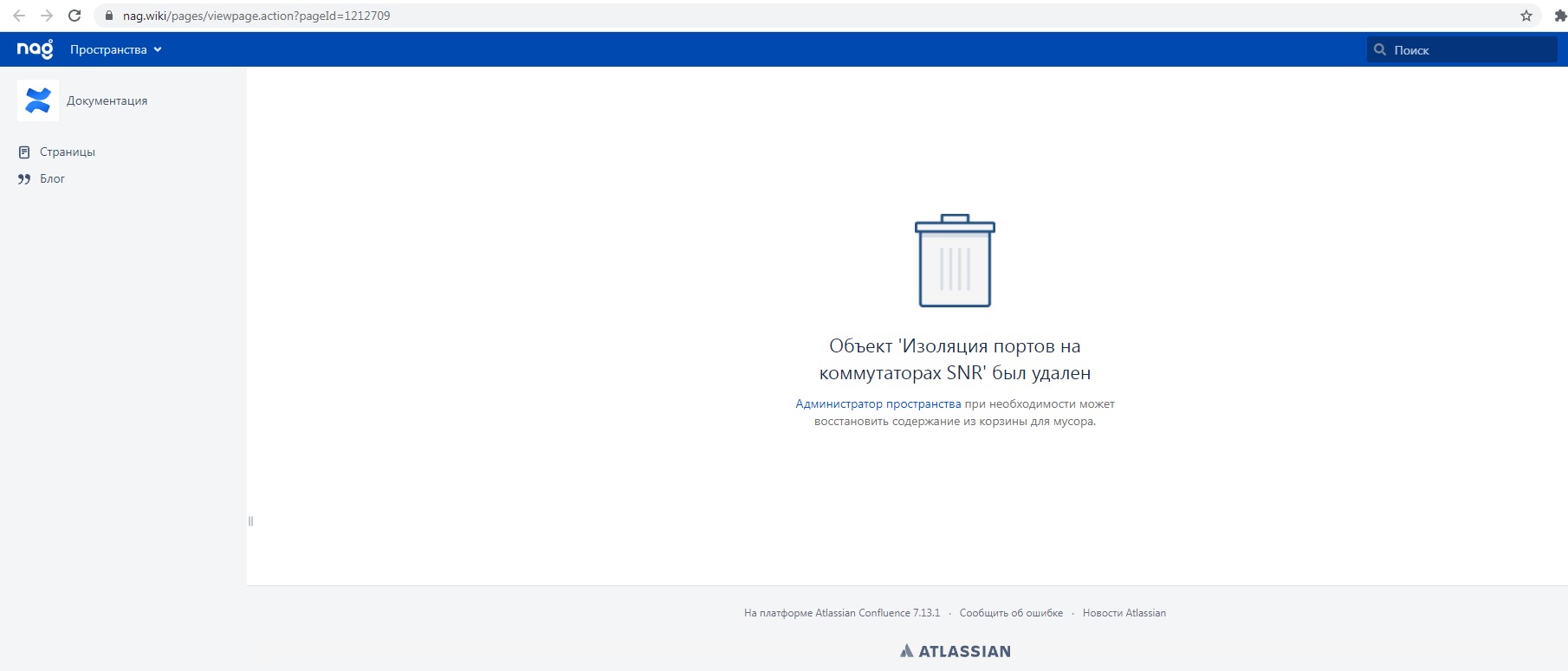

@RN3DCX как сказал выше коллега, это только для S2995G/S3850G, на вашей серии всё будет работать стандартно. По поводу удаленной версии - к сожалению изменился адрес страницы. Найдите, пожалуйста, в обычном списке nag.wiki.
@RN3DCX Изучение MAC-адресов для работы функционала, реализованного через CPU не требует включения данной команды на этой серии. По поводу вопроса aging-time, откройте, пожалуйста, обращение на support.nag.ru, всё проверим и дадим ответ.
