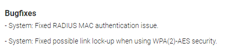

dima89 Posted September 29, 2021 Posted September 29, 2021 если у вас wpa2-aes, прошивайтесь на 6.3.6 Вставить ник Quote
