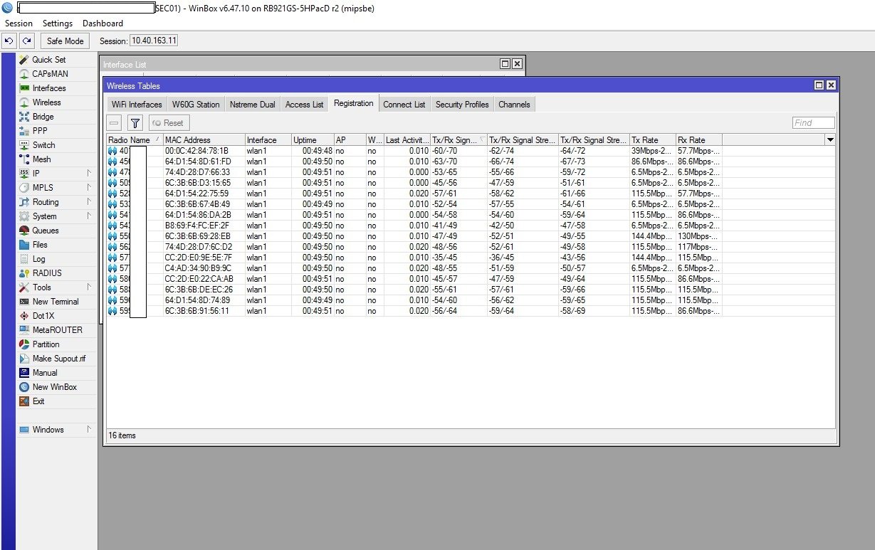

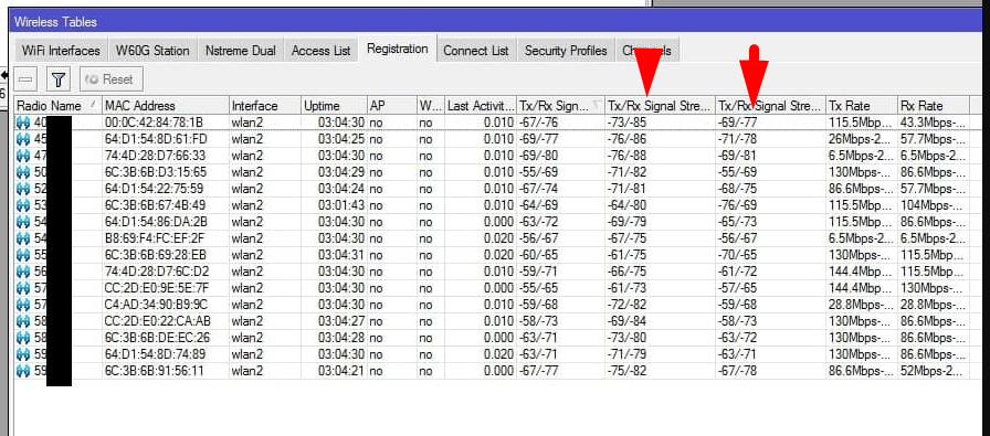

На скринах сигналы для сравнения на одном и другом оборудовании при идентичных условиях, скрин сделан перед заменой на 15s.

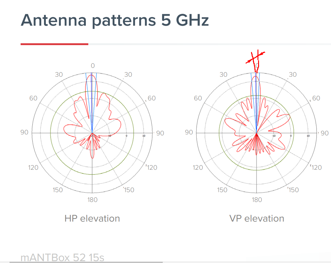

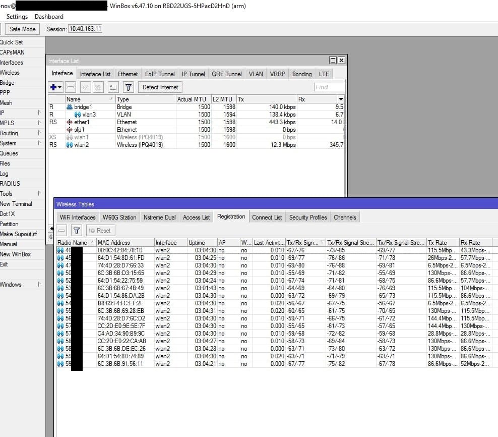

Антенна у 52 значительно хуже по усилению, если у обычной 15S на краях 60 градусного сегмента ослабление 1 дБ то у 52 3-4дБ, это во первых, во вторых чувствительность приемника у mANTBox 52 15s хуже на пару децибел. И в третьих антенна у Вас не выставлена по вертикали. На скриншоте хорошо виден большой перекос между каналами, сравниваем  Rx, ведь удаленные точки не менялись.

У Вас перекос между вертикальной и горизонтальной составляющей на приеме 3-14дБ. У всех абонентов сигнал в вертикальной поляризации слабее чем в горизонтальной. На первом скрине такого нет. Такое ощущение что "светит в небо" Обратите внимание у этой антенны вертикаль не в "0"
