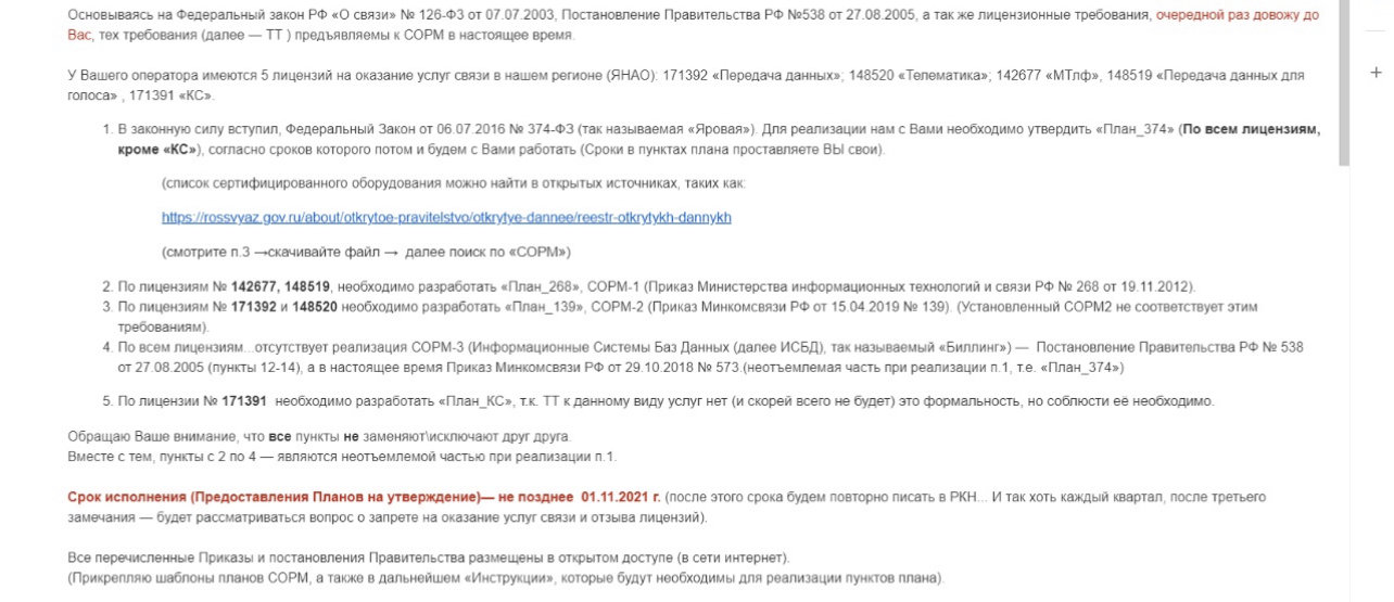

Andrei Posted October 22, 2021 Posted October 22, 2021 Пришли поправки в план СОРМ, в т.ч.: "Модернизация технических и программных средств информационных систем, содержащих базы данных абонентов оператора связи и предоставленных им услугах связи, а также информацию о пользователях услугами связи и о предоставленных им услугах связи, обеспечивающих выполнение установленных действий при проведении ОРМ, соответствующих приказу Минкомсвязи России от 29 октября 2018 г. № 573 (далее – ТС ОРМ 573). Расширение модуля хранения информации о шифрованных соединениях передачи данных ТС ОРМ 573 с 6 месяцев до 36 месяцев." Откуда 36 месяцев? В 573 приказе есть только 19. Посредством технических и программных средств ИС ОРМ обеспечиваются: ...2) накопление и хранение на срок до 6 месяцев голосовой информации, текстовых сообщений, изображений, звуков, видео- или иных сообщений пользователей услугами связи (при наличии лицензий на услуги связи по предоставлению каналов связи, услуги связи в сети передачи данных, за исключением передачи голосовой информации, телематические услуги связи) с момента окончания их приема, передачи, доставки и (или) обработки; Кому-то еще приходили такие требования? Чем это обосновывается? update: в разделе про 36 месяцев речь идет не о хранении всего трафика, а только о фактах его передачи (netflow). Вставить ник Quote
