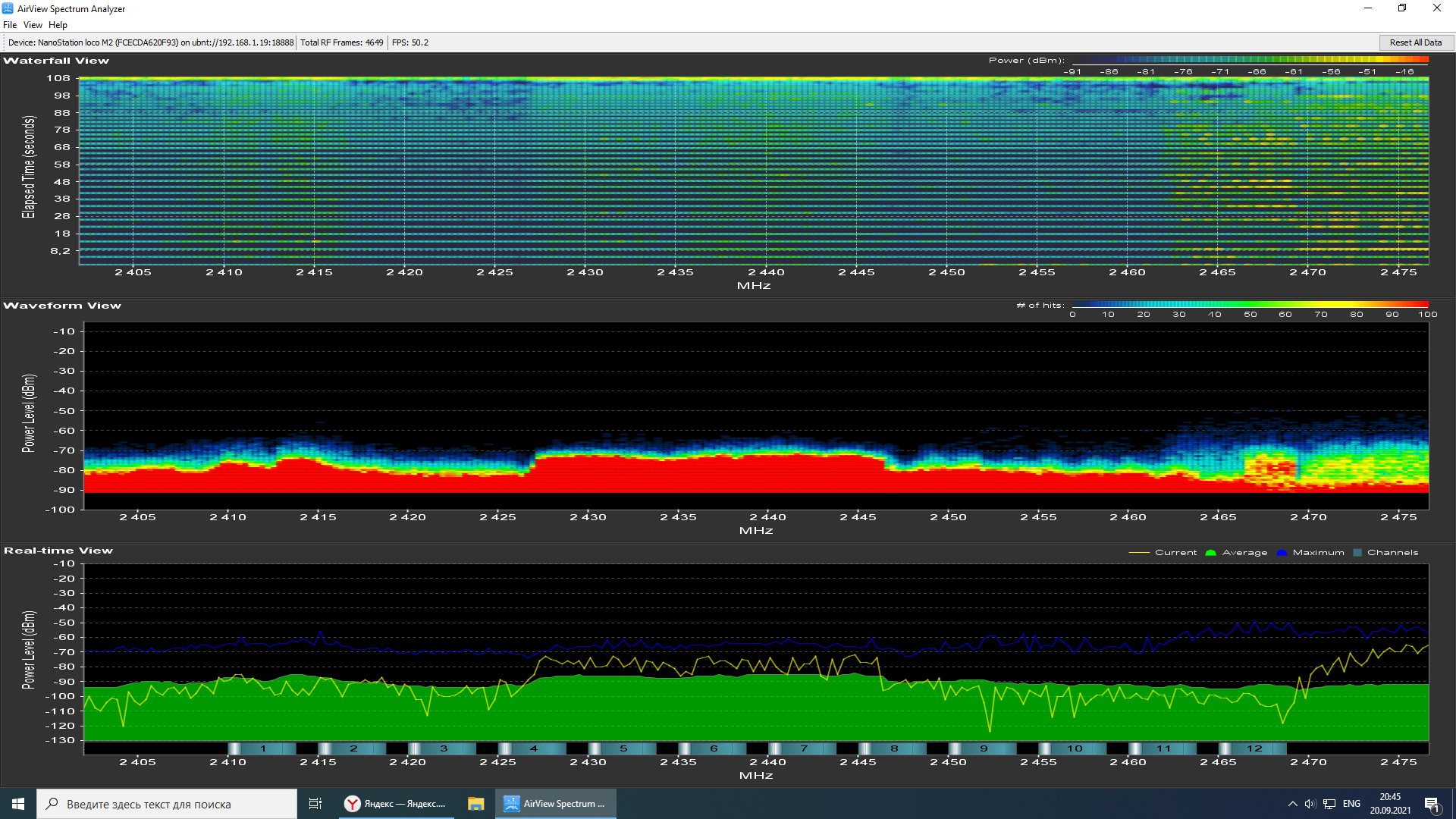

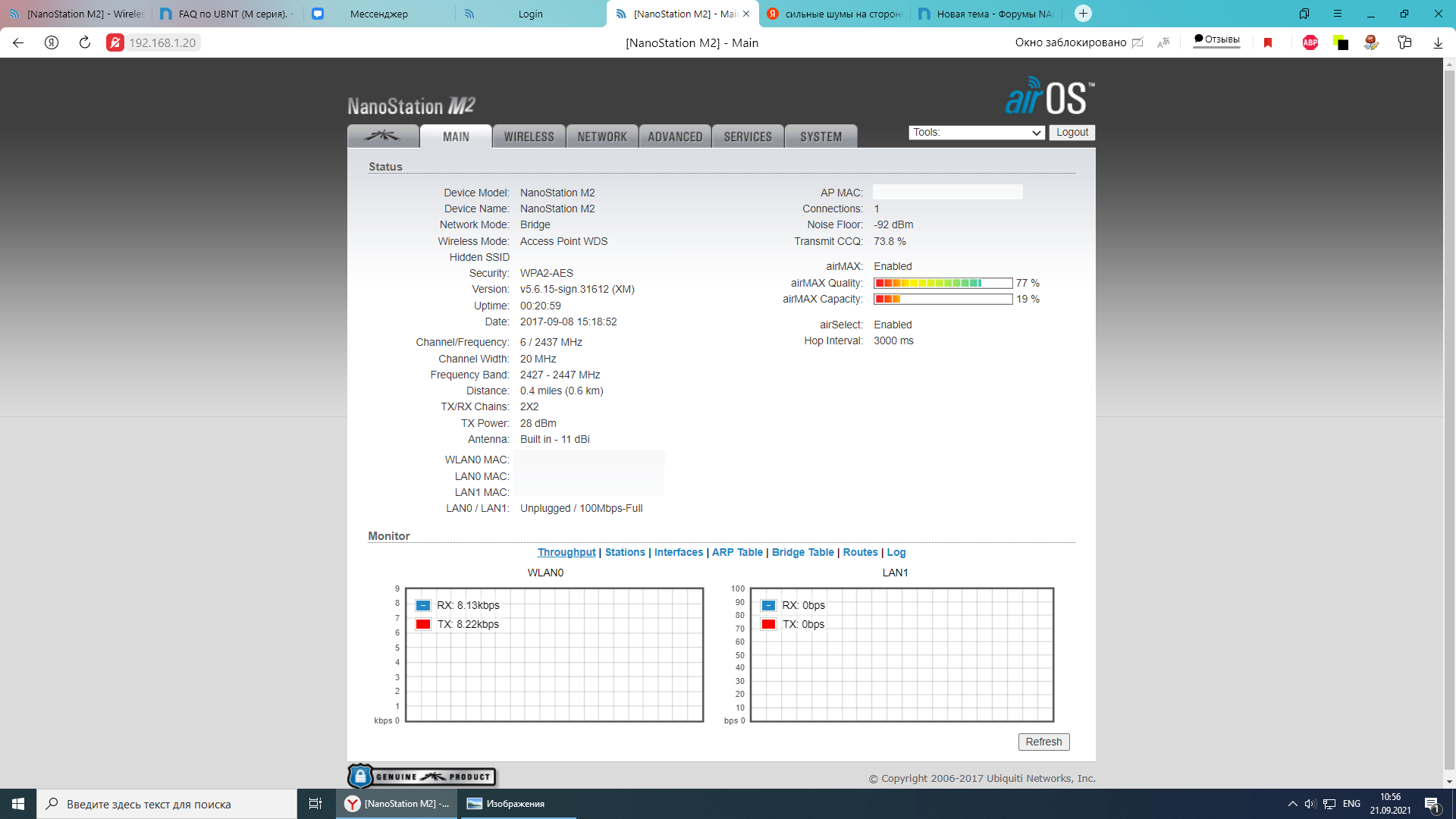

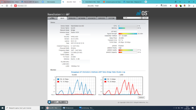

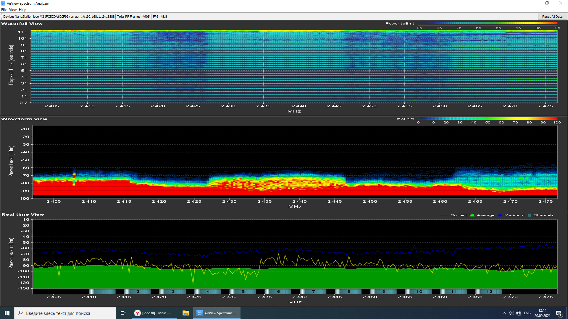

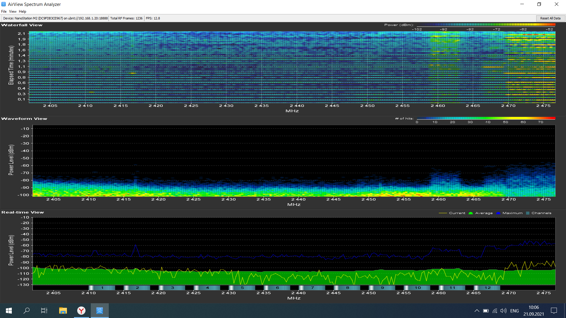

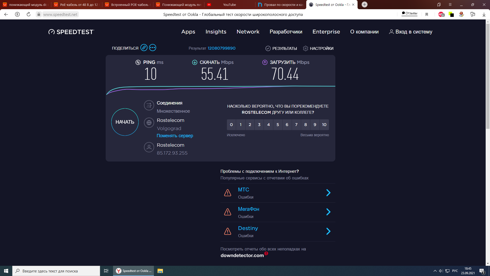

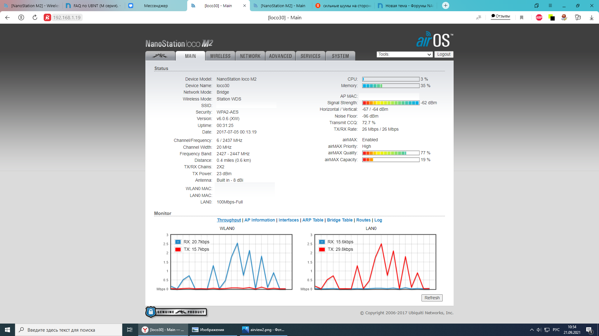

varvert Posted September 21, 2021 Posted September 21, 2021 Добрый день, имеется мост с ap ns2 и клиентом loco ns2 практически прямая видимость на пути 1 дерево. Все работало около 3х лет стабильно, скорость была прием 50 отдача 15, ноо в последний месяц скорость упала до 1-3 Мбит. Ширина канала 20, 6й канал. На других частотах ситуация не сильно меняется. на первых двух скринах ситуация на клиенте, 3й это точка доступа. CCQ плавает в районе 77, юстировку немного сбил, когда начала проседать скорость Вставить ник Quote

YuryD Posted September 21, 2021 Posted September 21, 2021 В 2.4 многое чего может быть. Была бы весна - посоветовал бы ветки лишние опилить, или если локо за стеклом - окно бы помыть... Даже в 5Г локо за стеклом на балконе - пыль дает до 10дбм провалов, но у вас все хорошо, и расстояние и прочее, кроме ccq Вставить ник Quote

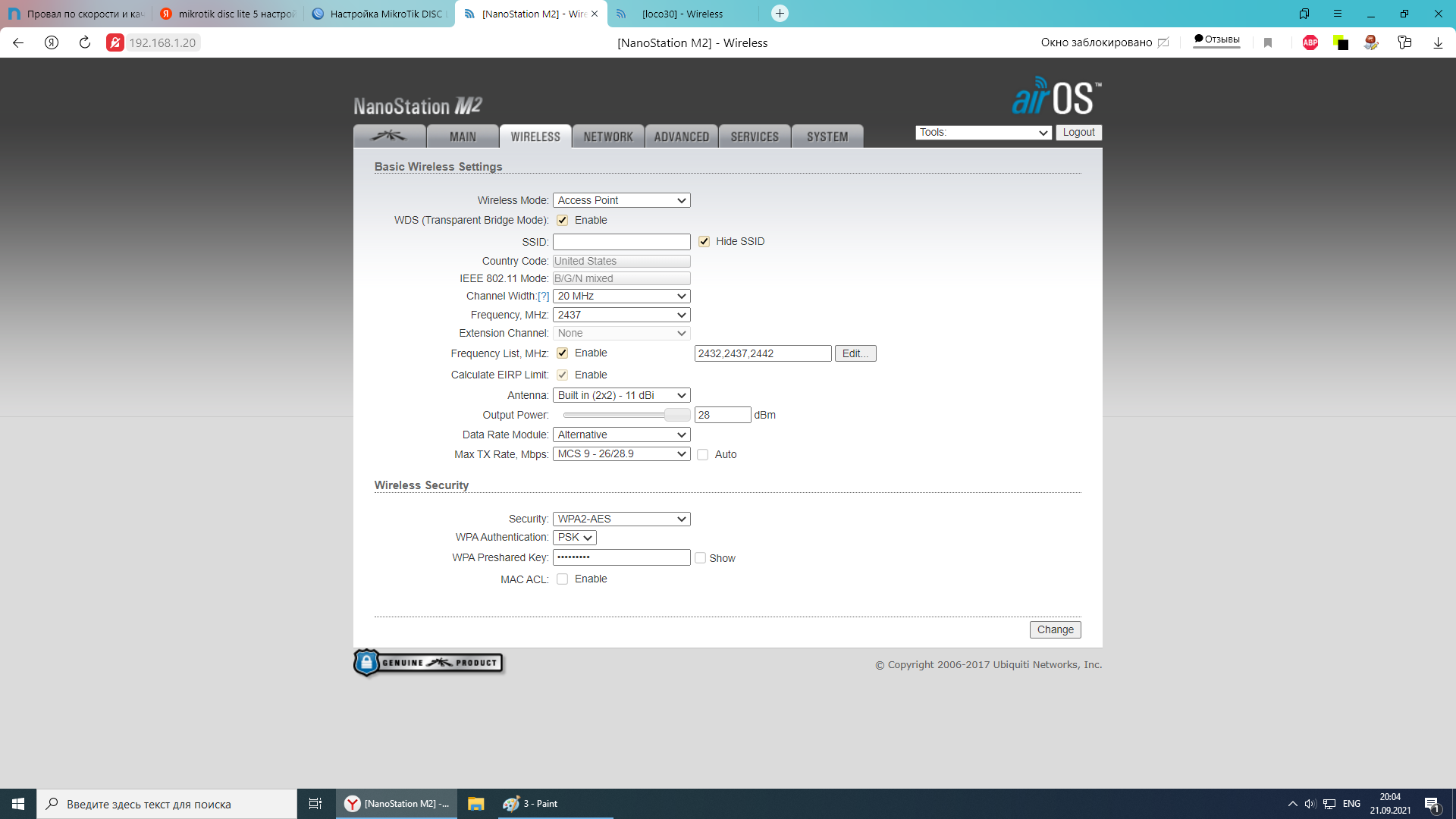

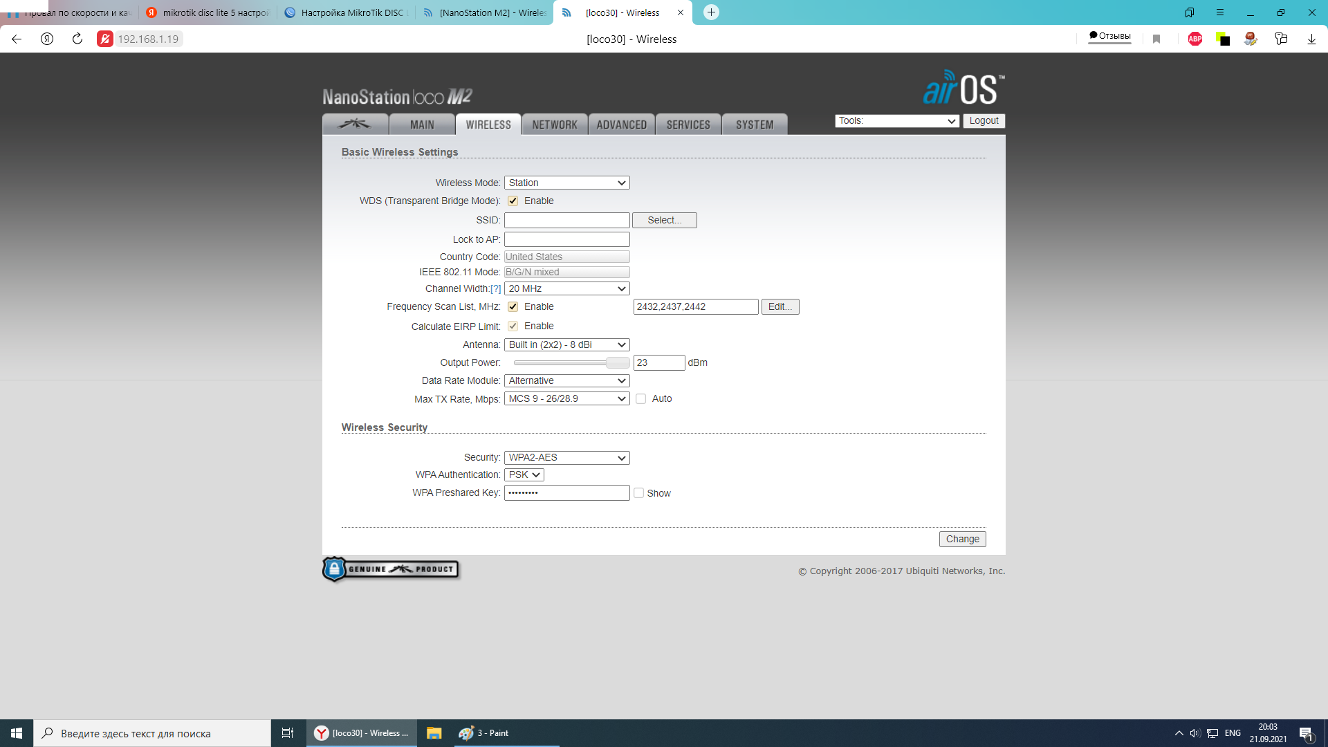

alexzd Posted September 21, 2021 Posted September 21, 2021 выложи настройки на передающей стороне и приемной wireless Вставить ник Quote

alexzd Posted September 22, 2021 Posted September 22, 2021 22 часа назад, varvert сказал: у вас зажата модуляция на обоих концах-поэтому и низкая скорость! поставьте на передаче и на приеме галочку авто и MCS 15!Альтернативу выключите -поставьте дефаулт! Вставить ник Quote
alexzd Posted September 22, 2021 Posted September 22, 2021 еще бы советовал включит CT! Так как у вас выбрана страна US-видимо у вас эта фишка не активирована и поэтому у вас только стандартный набор частот и он не самый лучший! При активации СТ -появится куча дополнительный частот и EIRP калькулятор выключится! Мощность ваших железок не будет суммироваться ( усиление антенны+ мощность передатчика) а будет разгоняться на макс! Уровни естественно увеличатся ! Вставить ник Quote
varvert Posted September 23, 2021 Author Posted September 23, 2021 я включал ct, в общем тему можно закрыть ушел на mikrotik disk lite5 соответсвенно прошив их))) теперь скорость в порядке))) 23 часа назад, alexzd сказал: у вас зажата модуляция на обоих концах-поэтому и низкая скорость! поставьте на передаче и на приеме галочку авто и MCS 15!Альтернативу выключите -поставьте дефаулт! модуляцию зажал специально, т.к. автовыбор вообще выставлял очень низкие значения В 22.09.2021 в 17:31, Yuraner сказал: Ну если подмена не помогла, тогда проблема скорее всего точно не в железе. Блоки питания тоже подменялись? А то и там могут быть проблемы. менял и бп, на lan тоже все в порядке, т.к. когда снял точки положив их в одной комнате линк стал отличным Вставить ник Quote
