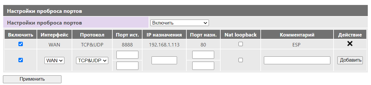

Так вот.... В чем суть, есть роутер SNR-CPE-W4N, к нему по Wi-fi подключено ESP с ай пи адресом  192.168.1.133 порт 80
Делаю проброс портов - указываю WAN TCP&UDP Порт ист. 8888 192.168.1.113 Порт назн.80 Nat loopback - галочка стоит.
Но все равно не могу подключиться, Указываю в браузере свой белый ip: 8888
Весь роутер облазил, разные настройки пробовал, но не получается зайти на ESP через интернет.
Подскажите, как правильно настроить проброс портов ?
Спасибо
Добрый день. Уточните ревизию W4N и версию ПО, которая стоит на роутере? Если W4N(rev.M), обновите его до актуальной версии ПО.
По тому, что вы описали, проброс настроен верно, только адреса указаны разные.
На ESP по белому адресу пытаетесь зайти из интернета или из локальной сети этого же роутера, но по белому ip?
да, указываю свой белый ip. Если проброс не настраиваю, ввожу ip ESP (который выдал роутер) то работает. Из интернета ни по каким адресам не заходит на ESP =(
А какой нужно указывать в проброс портов - ай пи устройства или свой белый ай пи ? (пробовал тот и тот)
@meaevgeny
Добрый день. Если все настроено как на картинке, то настроено верно(IP-адрес 192.168.1.113 был взят из вашего обращения, тут указывается адрес ESP полученный от роутера SNR-CPE)
Комментарий в правиле указывать не обязательно.
