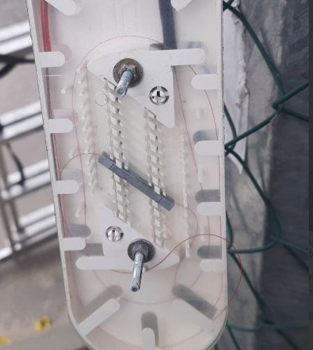

ALEX_SE Posted August 21, 2021 Posted August 21, 2021 нет. Хотя возможно у AMP их не один. этот Вставить ник Quote
QWE Posted August 21, 2021 Author Posted August 21, 2021 я вот про такие https://fibertool.ru/catalog/pasive/fast_konnektory/fast_konnektor_ftth_sa3/ у Вас что то другое Вставить ник Quote
ALEX_SE Posted August 21, 2021 Posted August 21, 2021 большой разницы нет - в первм случае соединяются волокна (например на транзит) или пиг с волокном, во второй волокно в уже защищенном буфере идет на разъем. Вставить ник Quote
