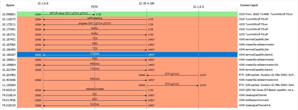

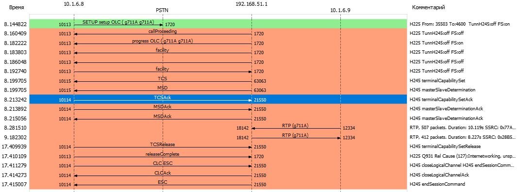

SUrov_IBM Posted August 18, 2021 Author Posted August 18, 2021 Снял трассировку и она только подтвердила мои предположения, более ранний CISCO IOS c2800nm-entservicesk9-mz.124-3b.bin посылает ответ на H.245 запрос TCS (terminal capability set) в сторону АТС. При получении TCS происходит корректное согласование и вызов успешно проходит. Поскольку вызов успешно проходит, телефонную часть данного вопроса можно считать закрытой. Спасибо тем, кто проявил интерес к теме и попробовал помочь! Дальше буду думать, где можно посоветоваться со специалистами по Cisco Voice, чтобы иметь возможность использовать данную схему с IOS c2800nm-adventerprisek9-mz.151-3.T.bin или более поздней ревизией. Вставить ник Quote
