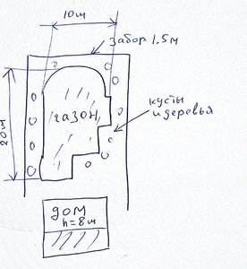

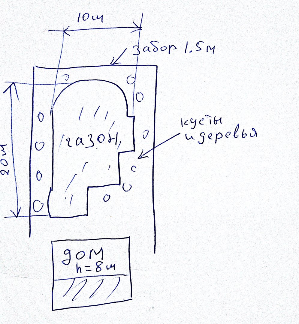

slock Posted August 16, 2021 Posted August 16, 2021 Добрый день. Прошу совета: есть газон 10х20 метров при загородном доме, нужно детектировать котов и аналогичную живность, которая ночью туда приходит гадить (а потом по сигналу поливалку им включать). Можно повесить камеру на стене дома на узком конце газона (высота 5 метров), тогда максимальное расстояние кошака от камеры будет ~20 метров, ночью полная темнота. Как мне объяснили, китайские камеры до 100 долларов на таком расстоянии кошку никак не поймают. Что можно придумать без фанатизма типа такого https://habr.com/ru/post/395821/ Пробовал искать ИК датчики, но производители их оптимизируют чтобы они ловили людей, а на кошаков не реагировали. Датчики можно разместить по периметру на высоте 1.5 метра, но я не могу понять какая у них будет дальность по мелкой мишени, и как найти датчики не на людей? Вставить ник Quote

slock Posted August 17, 2021 Author Posted August 17, 2021 5 часов назад, KonBez сказал: @slock Есть периметральные радиоволновые и ик-датчики. Срабатывают на пересечение линии, камеры тоже такое умеют. Думайте. Там периметр сложной формы, рядом кусты и цветы, не вариант. Вот, схемку приложил. Очень бы хотелось одним датчиком или камерой с высоты дома вопрос решить. Вставить ник Quote
ALL__ Posted August 20, 2021 Posted August 20, 2021 (edited) В 17.08.2021 в 15:26, slock сказал: Там периметр сложной формы, рядом кусты и цветы, не вариант. Вот, схемку приложил. Очень бы хотелось одним датчиком или камерой с высоты дома вопрос решить. всё проще, Валерьянка\кошачая мята в одном углу сада, а дальше по рецептам выше, мне больше нравится растяжка с пиропатроном. а что по камере, больше 10 метров адекватно по котам отрабатывать не будет, если увеличить чувствительность то будет срабатывать на мошек и комаров рядом с камерой, кстати ещё и камеру по функционалу выбирать надо, или рег Edited August 20, 2021 by ALL__ Вставить ник Quote
KonBez Posted September 3, 2021 Posted September 3, 2021 @slock Существуют датчики движения ИК типа штора. Их всего 4 шт. По углам газона, см 10 от земли, параллельно поверхности. Так когда-то одни спецы закрывали пол квартиры с ТЗ от заказчика: Чтобы мышь не пробежала! Испытывали на хомяках). Вставить ник Quote
