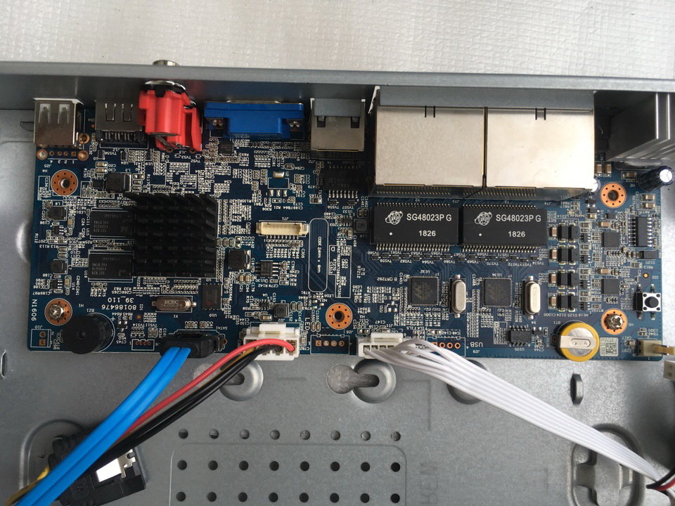

Александр1964 Posted August 8, 2021 Posted August 8, 2021 (edited) Добрый день У меня случилась беда После грозы отвалились все 6 камер подключенных по POE и сам LAN регистратора При этом рег работает со своим монитором нормально. Камеры проверил по отдельности тоже работают. Видимы перегораний на плате Dahua NVR4108HS-8P-4KS2 нет. Думаю вышли из строя Четырехпортовый сетевой трансформатор SG48023PG 2 штуки и микросхема самого LAN S16503 G Прошу вашей консультации Edited August 8, 2021 by Александр1964 ошибка Вставить ник Quote

sol Posted August 9, 2021 Posted August 9, 2021 0. S16503 это тоже разделительный трансформатор. Это не микросхема. 1. Трансы горят КРАЙНЕ редко. И обычно в случае прямого попадания. Это можно определить по испарившимся дорожкам на плате от разъёмов к трансформаторам. 2. Погорели у вас марвелловские (не вижу по фото PHY это или PHY+Switch) чипы. Вооон они, два такие одинаковые под трансформаторами. 3. Менять не целесообразно, стоимость чипов в розницу + работа по замене будет стОить больше, чем новый регистратор. Ну или сравнимо. И ждать, пока чипы придут 20-40 дней. И нет гарантий, что там не отгорело что нибудь со стороны процессора, что выяснится только после замены сетевых чипов. Вставить ник Quote
Александр1964 Posted August 9, 2021 Author Posted August 9, 2021 Эти 2 чипа на 8 портов для камер? Дык у меня и лан самого рега не работает Или эти 2 чипа для всех 9 ланов ? Вставить ник Quote
sol Posted August 9, 2021 Posted August 9, 2021 4 минуты назад, Александр1964 сказал: Или эти 2 чипа для всех 9 ланов Для всех. Видно же по дорожкам. Вставить ник Quote
sol Posted August 9, 2021 Posted August 9, 2021 Я не знаю... Рег у вас, вы его видите. Я не вижу. В моём распоряжении только мутная фотография низкого разрешения. Ну и телепаты тоже все передохли... Вставить ник Quote
Александр1964 Posted August 9, 2021 Author Posted August 9, 2021 Спасибо ВАМ большое!!!!!!!!!!!!!!!!!!!! Вставить ник Quote
Александр1964 Posted August 9, 2021 Author Posted August 9, 2021 там стоит 2 шт MAX5980 Оба менять ? Вставить ник Quote

[anp/hsw] Posted August 9, 2021 Posted August 9, 2021 18 минут назад, Александр1964 сказал: 13000 он стоит Для меня не копейки Уже в районе 10. Только для вас скоре всего он будет стоить 15: 5 попытка ремонта старого и 10 - покупка нового :) Иначе вы бы не задавали подобный вопрос, а сами бы посмотрели тепловизором перегревающиеся чипы и начали бы их менять... Вставить ник Quote
sol Posted August 10, 2021 Posted August 10, 2021 14 часов назад, Александр1964 сказал: там стоит 2 шт MAX5980 Оба менять ? Ну не надо с такими знаниями там ничего менять... Это не приведёт к починке... max5980 это PoE контроллер. Я же говорил про чипы от марвелл, а не от максим... И налицо проблемы с позиционированием под (снизу) -> справа.. Не надо туда лезть. Вставить ник Quote

Александр1964 Posted August 10, 2021 Author Posted August 10, 2021 88E6071 одна сильно горячая одна холодная MAX5980 обе чуть теплые Вставить ник Quote
sol Posted August 10, 2021 Posted August 10, 2021 1 час назад, Александр1964 сказал: 88E6071 Ну вот это и менять. Причём, можно сразу оба, чтобы два раза со стула не вставать. Вставить ник Quote
