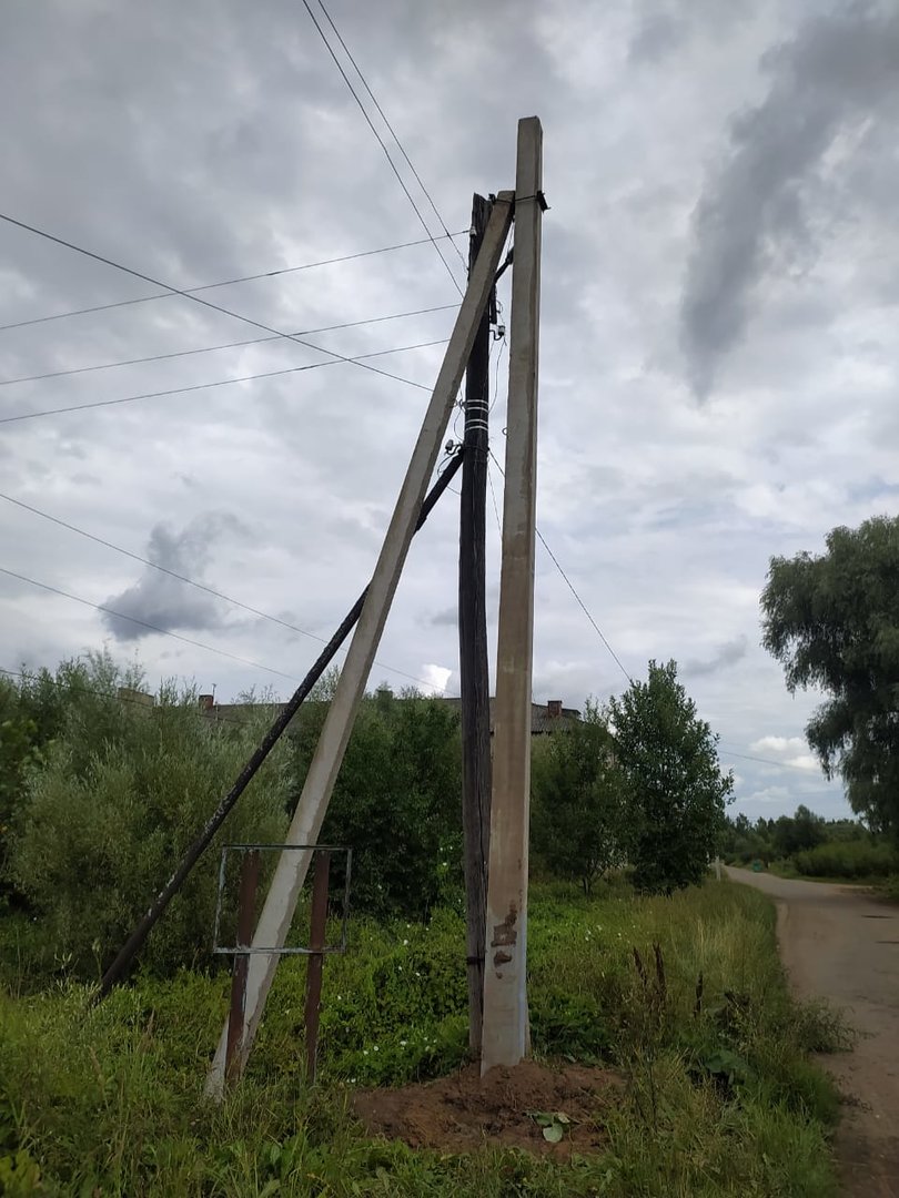

atihomirov Posted July 30, 2021 Posted July 30, 2021 (edited) Ребят кто сталкивался со скрытыми повреждениями оптического кабеля? В период установки Электросетями ж/б опоры, отвалился сегмент сети (опора устанавливалась рядом с сущ. опорой на которой подвешен ВОК). Кабель визуально не повреждён, порвалось волокно внутри кабеля. Хотелось узнать как доказать факт повреждения (время ещё есть, все произошло сегодня). Производитель от факта повреждение кабеля отказывается. Edited July 30, 2021 by atihomirov Вставить ник Quote
alibek Posted July 30, 2021 Posted July 30, 2021 Снимаете рефлектограмму, по расстоянию находите участок кабеля. Если на кабеле нет деформаций или повреждений (не передавлен, не перекручен), то не думаю, что тут виноват производитель работ. Скорее это дефект самого кабеля, который себя проявил не сразу. Вставить ник Quote
frol13 Posted July 30, 2021 Posted July 30, 2021 2 часа назад, atihomirov сказал: Хотелось узнать как доказать факт повреждения (время ещё есть, все произошло сегодня). Производитель от факта повреждение кабеля отказывается. Одно дело- факт повреждения, другое дело- его установить. Тут очень много всяких вопросов. И если они отказываются, а Вы их не схватили за руку, и работы у них правильно оформлены, то будете очень много чего доказывать и устанавливать причинно- следственную связь. Вставить ник Quote
sheft Posted July 30, 2021 Posted July 30, 2021 9 часов назад, atihomirov сказал: Кабель визуально не повреждён, порвалось волокно внутри кабеля. Могли зацепить манипулятором в месте установки опоры, посмотрите внимательно на внешние покровы кабеля, найдёте вмятину или счёс полиэтилена, либо вытянутый из зажимов кабель на соседних опорах (на анкерных зажимах) иии... договорные отношения с электриками узаконены? а то можете нарваться на неприятности со своим расследованием Вставить ник Quote

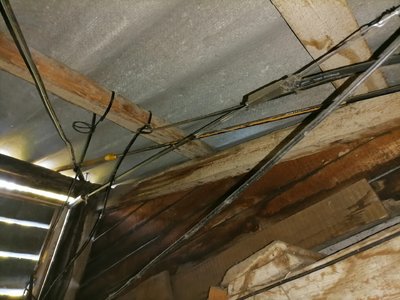

atihomirov Posted July 31, 2021 Author Posted July 31, 2021 На крыше соседнего дома вот такое нашли. Видно что потянули кабель. Руководитель работ вины не признает. Оформили акт о повреждении кабеля. Акт подписали сотрудники и ремонтники (сторонняя организация). Дальше в суд, но доказать что-либо я так понял будет невозможно. п. с. За опоры не платим т. к. энергетики не смогли предоставить документы о праве собственности. Вставить ник Quote
satboy Posted August 1, 2021 Posted August 1, 2021 В 31.07.2021 в 10:21, atihomirov сказал: На крыше соседнего дома вот такое нашли. Видно что потянули кабель. Руководитель работ вины не признает. Оформили акт о повреждении кабеля. Акт подписали сотрудники и ремонтники (сторонняя организация). Дальше в суд, но доказать что-либо я так понял будет невозможно. п. с. За опоры не платим т. к. энергетики не смогли предоставить документы о праве собственности. За такой монтаж на чердаке - руки надо оторвать! Трудно поставить трубостойку??? Даже если бы я повредил при монтаже этот кабель - отбивался бы в судах от горе владельца простым перечислением нарушенных норм при строительстве и эксплуатации жилого фонда... Вставить ник Quote
atihomirov Posted August 1, 2021 Author Posted August 1, 2021 14 минут назад, satboy сказал: За такой монтаж на чердаке - руки надо оторвать! Трудно поставить трубостойку??? Даже если бы я повредил при монтаже этот кабель - отбивался бы в судах от горе владельца простым перечислением нарушенных норм при строительстве и эксплуатации жилого фонда... К сожалению работаем с тем, что досталось по наследству. Вставить ник Quote
