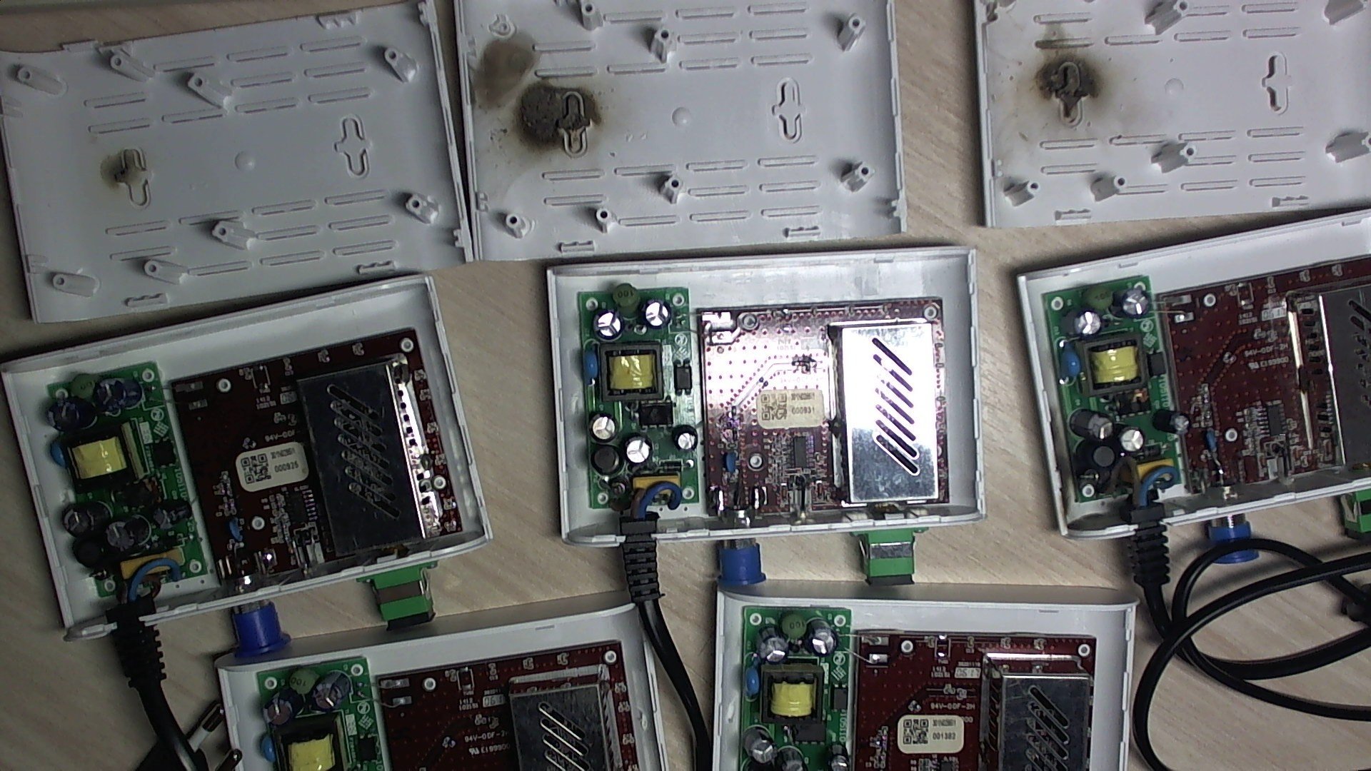

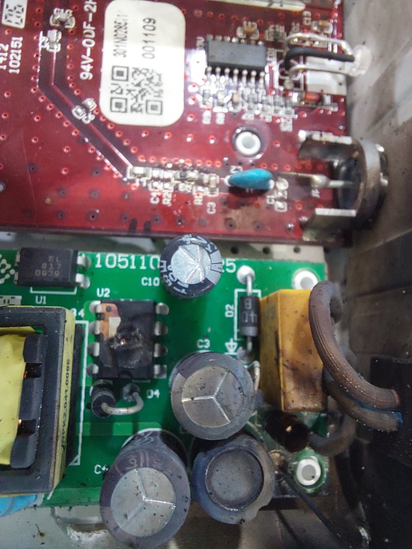

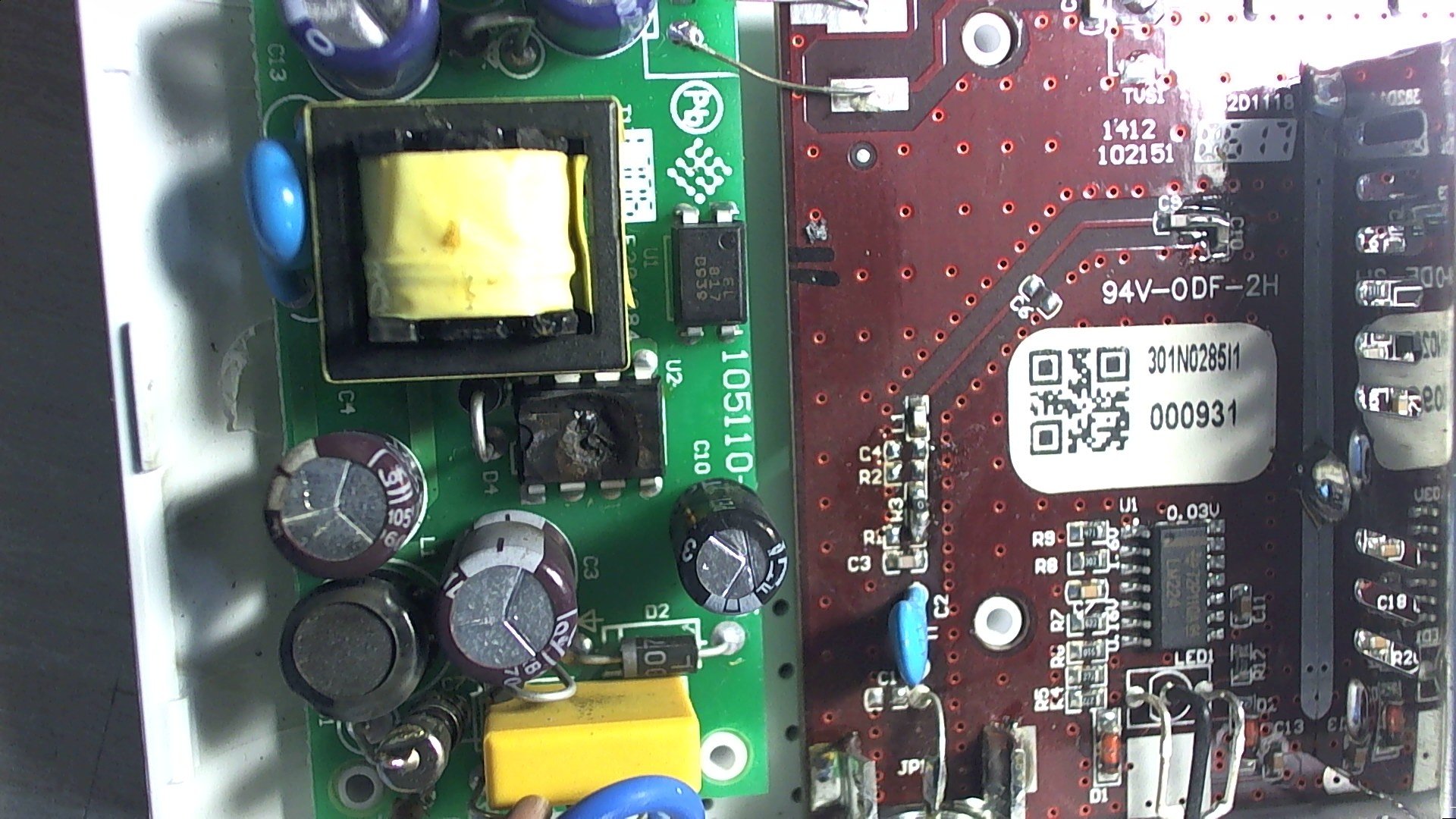

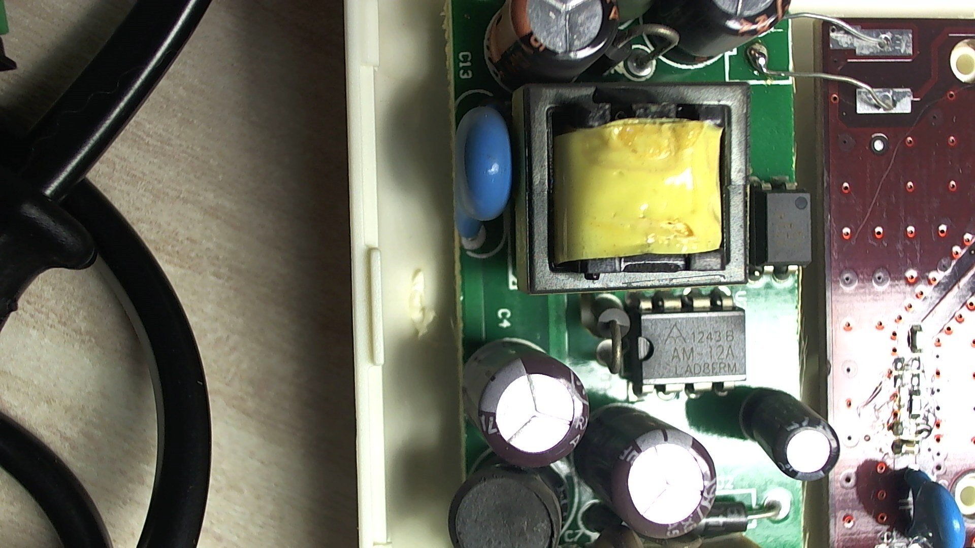

sheft Posted July 28, 2021 Posted July 28, 2021 У частника уже дважды сгорает оптический КТВ приёмник, взрывается ШИМ-контроллер с разносом корпуса Как и что? Гроз не было, и почему именно шим, приёмники такие много где стоят, но проблем не было. Что такое наводится на приёмник и с какой стороны? с питания, почему блоки питания гепона не мрут? со стороны коаксиала в доме? за пределы дома коаксиал не выходити опять же ШИМ на силовой стороне, с низковольтной стороной только через оптрон контачит. Вставить ник Quote

димыч35 Posted July 29, 2021 Posted July 29, 2021 меняете полностью блок питания или только шим? по коаксиалу горит выходной каскад усилителя,горячая часть от скачков напряжения. если меняете шим,то тпи в мусор(межвитковое). Вставить ник Quote

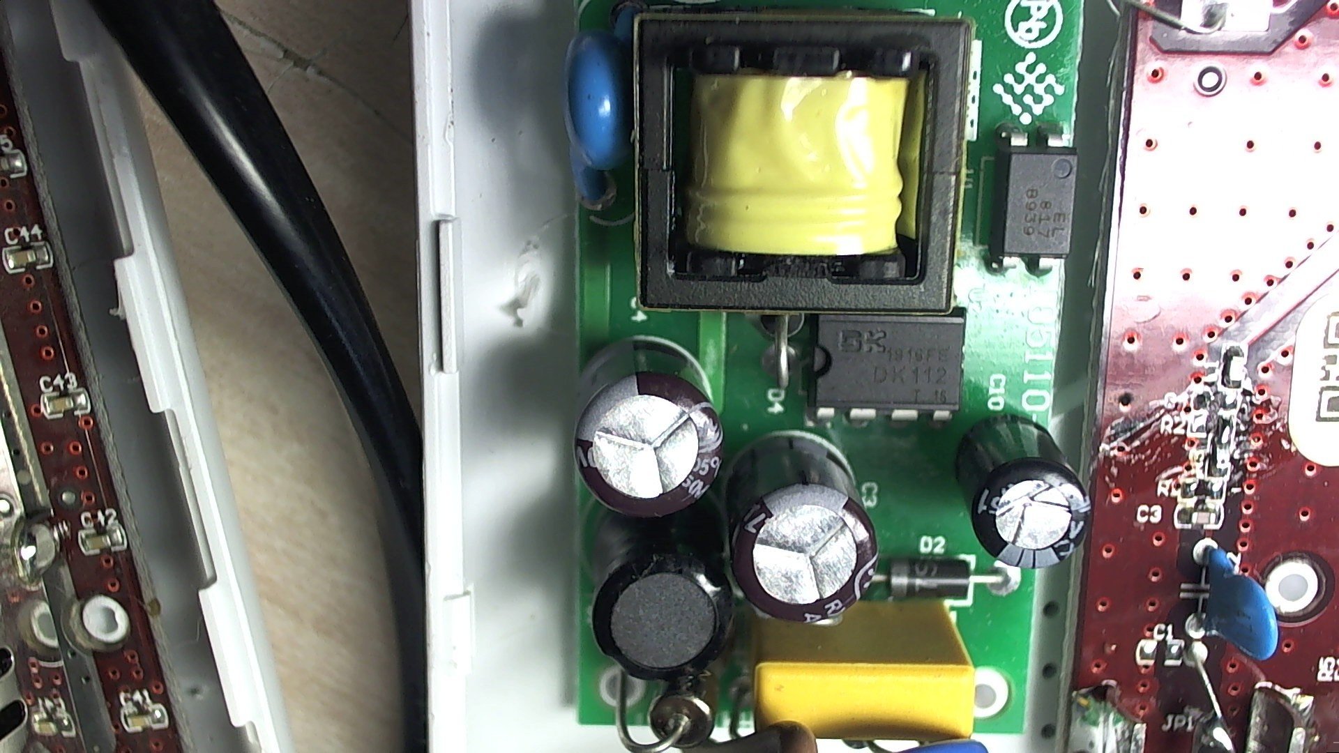

vidis Posted August 6, 2021 Posted August 6, 2021 Там лишний элемент L1 - он между С3 и С4. Вставить ник Quote

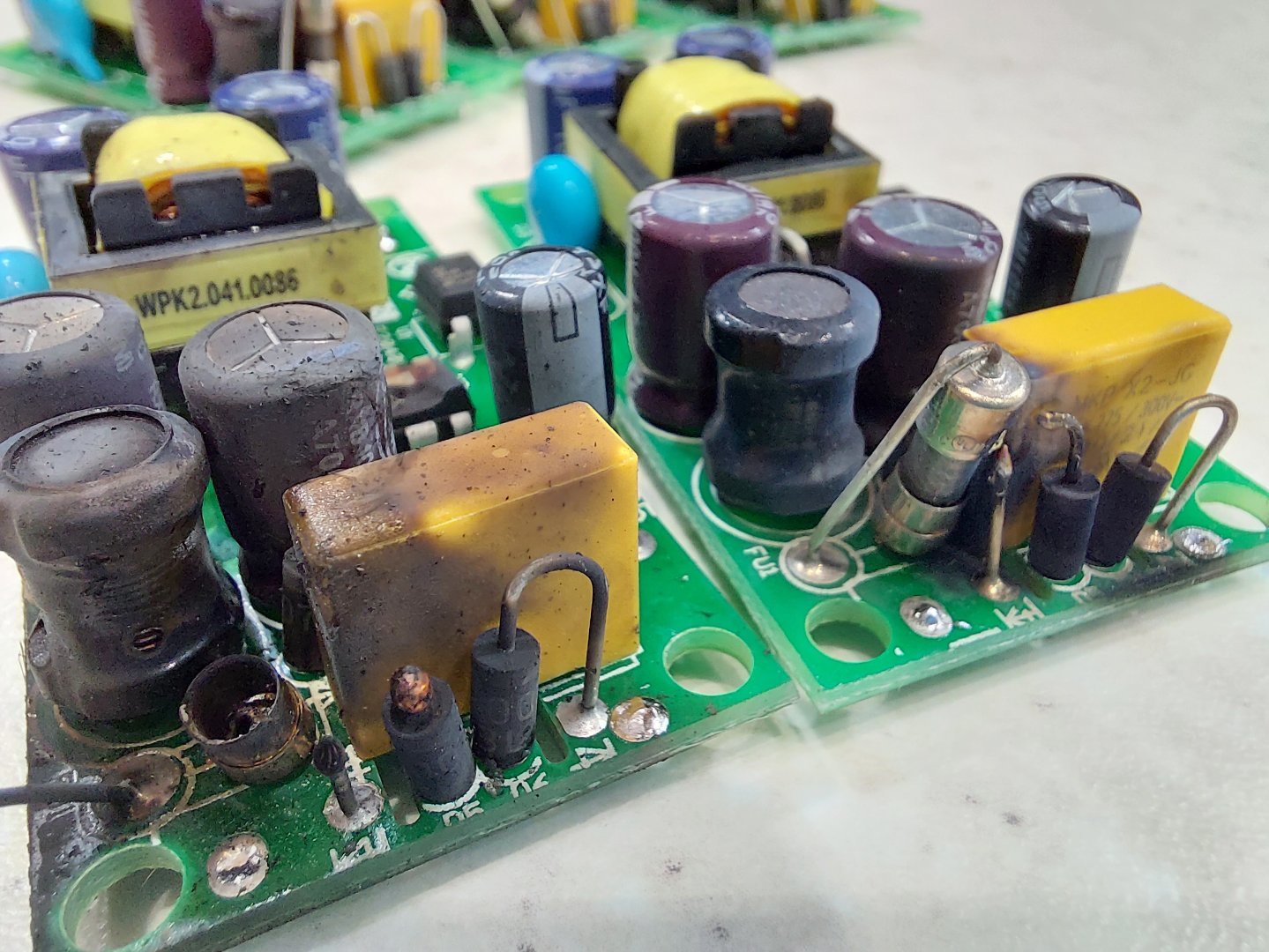

abub Posted August 7, 2021 Posted August 7, 2021 (edited) В 30.07.2021 в 10:10, димыч35 сказал: копайте в 220 вольтах! И во включаемых в розетку устройствах абонента, что-то вызывает импульс. Судя по скринам, у этих бп нет даже простейших фильтров на входе. Тут даже плохо контачащий выключатель света способен спалить блок питания. Так или иначе, а проблему можно было решить после пары одинаковых выходов из строя, но кто-то будет уперто менять приемники за денежку с абонента... Edited January 3, 2023 by abub Вставить ник Quote
димыч35 Posted August 11, 2021 Posted August 11, 2021 В 06.08.2021 в 15:55, vidis сказал: Там лишний элемент L1 - он между С3 и С4. ага! как раз он то и отвечает за сглаживание пика, убери и будешь менять шим после каждого скачка! Вставить ник Quote
sol Posted August 11, 2021 Posted August 11, 2021 1. Это не только ШИМ контроллер. Судя по отсутствию видимого силового транзистора - он в самой микросхеме. Как это и бывает на многих мелких БП. 2. Причина - или перегрев или "иголки" по питанию. Поставьте параллельно питанию но после предохранителя что нибудь такое: https://www.chipdip.ru/product/b72220-s271-k101 Вставить ник Quote

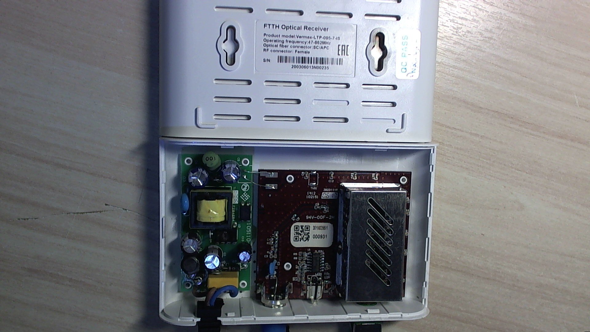

sheft Posted January 5, 2022 Author Posted January 5, 2022 это всё дерьмовый ШИМ, который ставят в новой ревизии приёмников, горят как спички микруха маркирована как DK-112 а в старой ревизии, которые так не мрут Вставить ник Quote
sdy_moscow Posted January 6, 2022 Posted January 6, 2022 В 06.01.2022 в 00:30, sheft сказал: это всё дерьмовый ШИМ, который ставят в новой ревизии приёмников, горят как спички микруха маркирована как DK-112 Да, к сожалению, ноу-нэйм Китай он сейчас весь такой, уже лучше совсем с ним не связываться. Вроде всё то-же, а ломается буквально в руках, а то и сразу из коробки мертвый идет. Если брать, то только проверенное железо,у проверенных поставщиков, и то, не угадаешь, когда китайчата лажу подложат. Вставить ник Quote
sheft Posted January 6, 2022 Author Posted January 6, 2022 В 06.01.2022 в 03:16, sdy_moscow сказал: ноу-нэйм Китай да вроде и не совсем ноунейм, вермаксом на шоп.наге кличут... Вставить ник Quote
sheft Posted November 5, 2022 Author Posted November 5, 2022 очередная пачка разорвашек, что то мне говорит что установка этих приемников просто пожароопасна... Вставить ник Quote

sheft Posted December 29, 2022 Author Posted December 29, 2022 значит повезло, блоки питания на viper'ах а не на DK-112, которыми комплектовались последние партии, перед тем как перейти в EOS. У меня ещё пачка набралась, жду шим viper для восстановления от поставщика.. Вставить ник Quote
