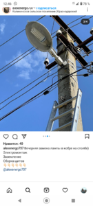

Khabarovsky Posted July 31, 2021 Posted July 31, 2021 Вот случайно в Инстаграмме наткнулся. Очень простой способ крепления. Только кабель жалко Вставить ник Quote
