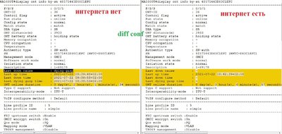

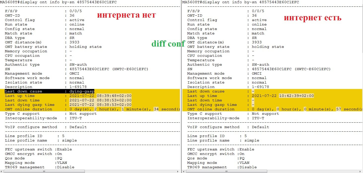

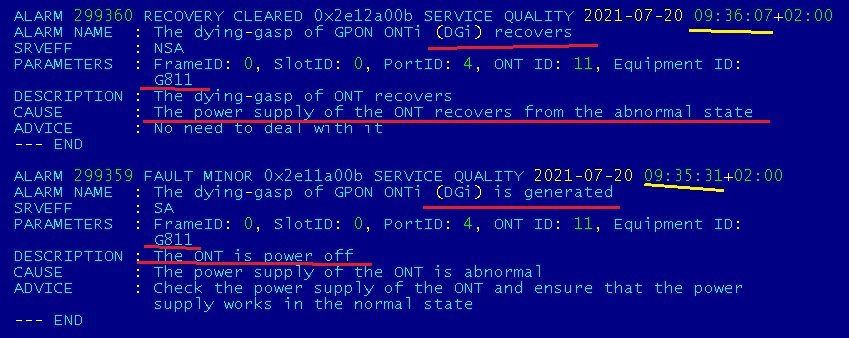

В моменты, когда у абонента пропадает интернет сервис и он передергивает ОНУ на ОЛТе в лог ничего интересного не пишет -  пишет что ОНУ была выключена (DGi) и включена.
также другая ОНУ (как раз выловил по-свежему) при отсутствии у абонета интернета и после передергивания конфига на ОЛТе со стороны ОЛТа ничем не не отличается.
Тоесть ОЛТ ее видит одинаково при отсутствующем и присутствующем у абонета интернет-сервисе....

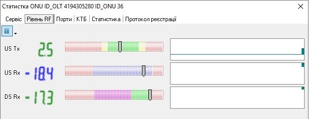

Уровни на ОНУ при этом такие
