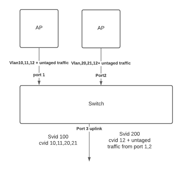

Подскажите на каком свиче (с poe) это можно реализовать и как называется этот функционал?
судя по документации это можно сделать на cisco 9200 network advanced  но ценник на него кусается
есть входяший Vlan  точек доступа  c каждой минимум 3 vlan
1 ap 1 vlan 10,11,12 + untagged trafffic
1 ap 2 vlan 20,21,12 + untagged trafffic
vlan 10,11,20,21 заворачиваются в s-vid 100
vlan 12 + untaged заворачивается в s-vid 200
через порт 3 подключемся к uplink который поддерживат s-vid

А зачем это для точек? Может просто l2tpv3 поднять?
если я правильно понял задачу, то можно это реализовать на совершенно любом Cisco Catalyst (не беру во внимание совсем старые 2950 и всякие LAN Lite модификации), вот только потребуется для этого две физические петли коммутации, по одной на каждый Q-in-Q.
Т.е. петля между Trunk портом с требуемым набором  Vlan и портом для упаковки в Q-in-Q
